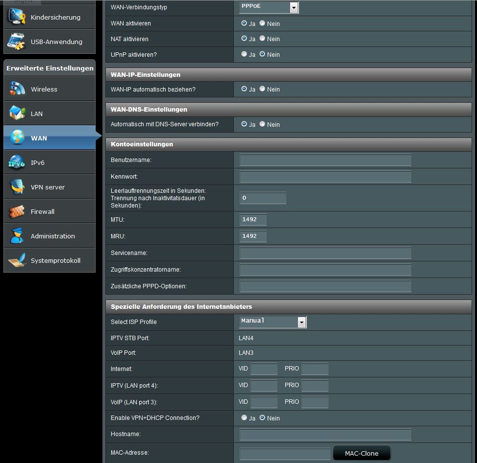

wie schon im Titel beschrieben würde ich gerne wissen, ob man VDSL mit dem VDSL-Modem und diesem Router zum laufen bringen kann. Es ist zwar nicht unbedingt nötig, weil hier im Moment eine Fritzbox mit VDSL-Modem läuft, aber ich möchte wissen, ob ich den Speedport W701V noch benötige, falls die Fritzbox einmal defekt sein sollte oder ob dies auch mit dem Asus Router funktioniert.
Ich werde einmal einen Screenshot von den WAN-Einstellungen des Routers anhängen. Die Zugangsdaten einzugeben sollte kein Problem sein, aber bei den VLAN-Einstellungen weiß ich nicht genau was ich eingeben muss oder ob hier Einstellmöglichkeiten fehlen.
Es geht hier nur darum Internet ans laufen zu bekommen, IPTV muss nicht beachtet werden.
Wenn das Bild der Router ist wird es gehen wenn du das Modem am WAN anschliesst.
VLAN muss nicht weiter beachtet werden, wenn du IPTV willst trägste da die VLAN ID 8 ein (PPPoE ist ID 7).
Kann dir jetzt aber nicht sagen, ob der W701 als reines Modem laufen kann.
Hab zB grade aus erster Hand erfahren, dass der W921V das bei vDSL nicht kann.
Edit: Ops geschielt, mit dem 300er als reinem Modem ist das natürlich kein problem ;)
