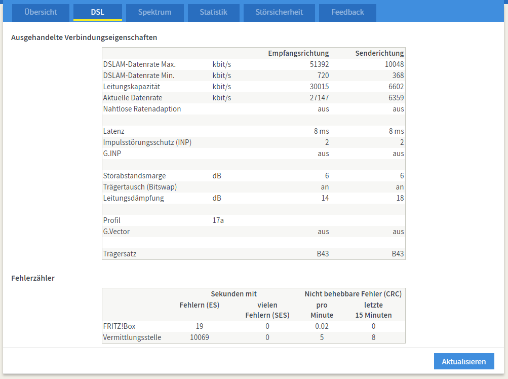

Sodele, hab gestern mal die Werte in der Wohnung unter mir verglichen:
  • Die DSLAM-Datenrate Max. und DSLAM-Datenrate Min sind identisch.
  • Leitungskapazität Empfangsrichtung: Bei mir rund 30.000, in der anderen Wohnung rund 40.000
  • Bei Leitungsdämpfung steht bei mir 15 dB, in der anderen Wohnung 10 dB

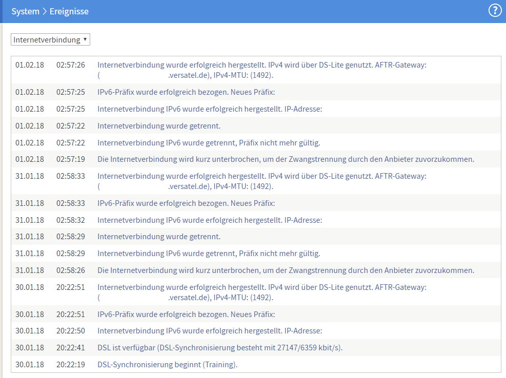

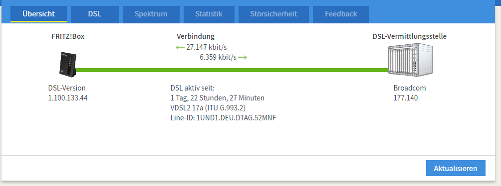

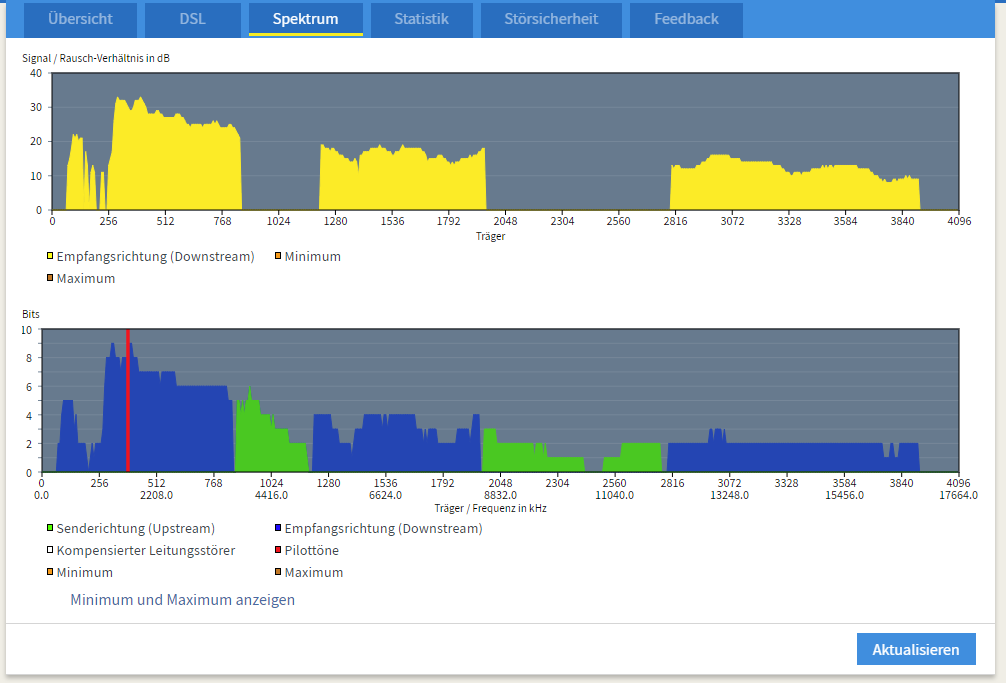

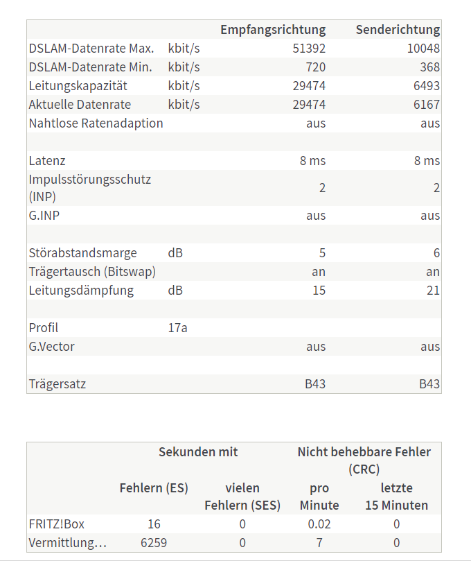

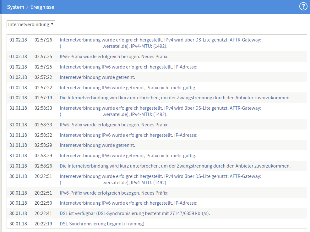

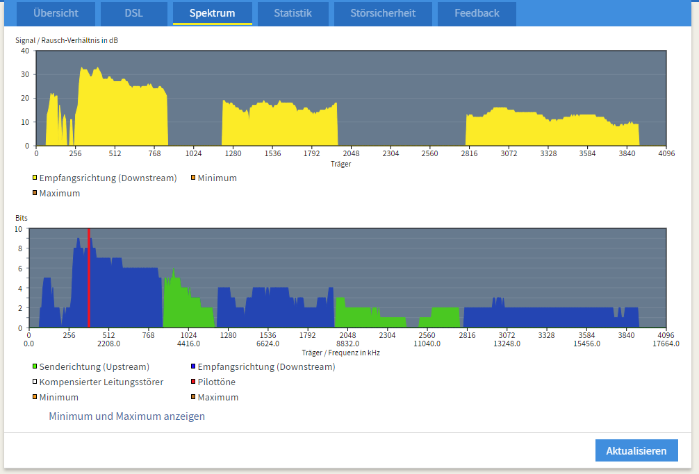

Wie erbeten ein Screenshot meiner DSL Statistik (von der anderen Wohnung hab ich es leider ausgedruckt bekommen und gerade nicht zur Hand):

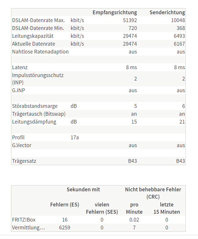

Eine Störabstandsmarge von 5 ist ziemlich schlecht. Deine Leitung ist ziemlich am Limit. Das sieht man auch an den Fehlern die angezeigt werden. Da ist mit der Hausverkabelung auch nix mehr zu holen.
Mehr ist bei den Werten nicht drin
Kommt die Störabstandsmarge von der Leitung zum Haus oder der Leitung im Haus?

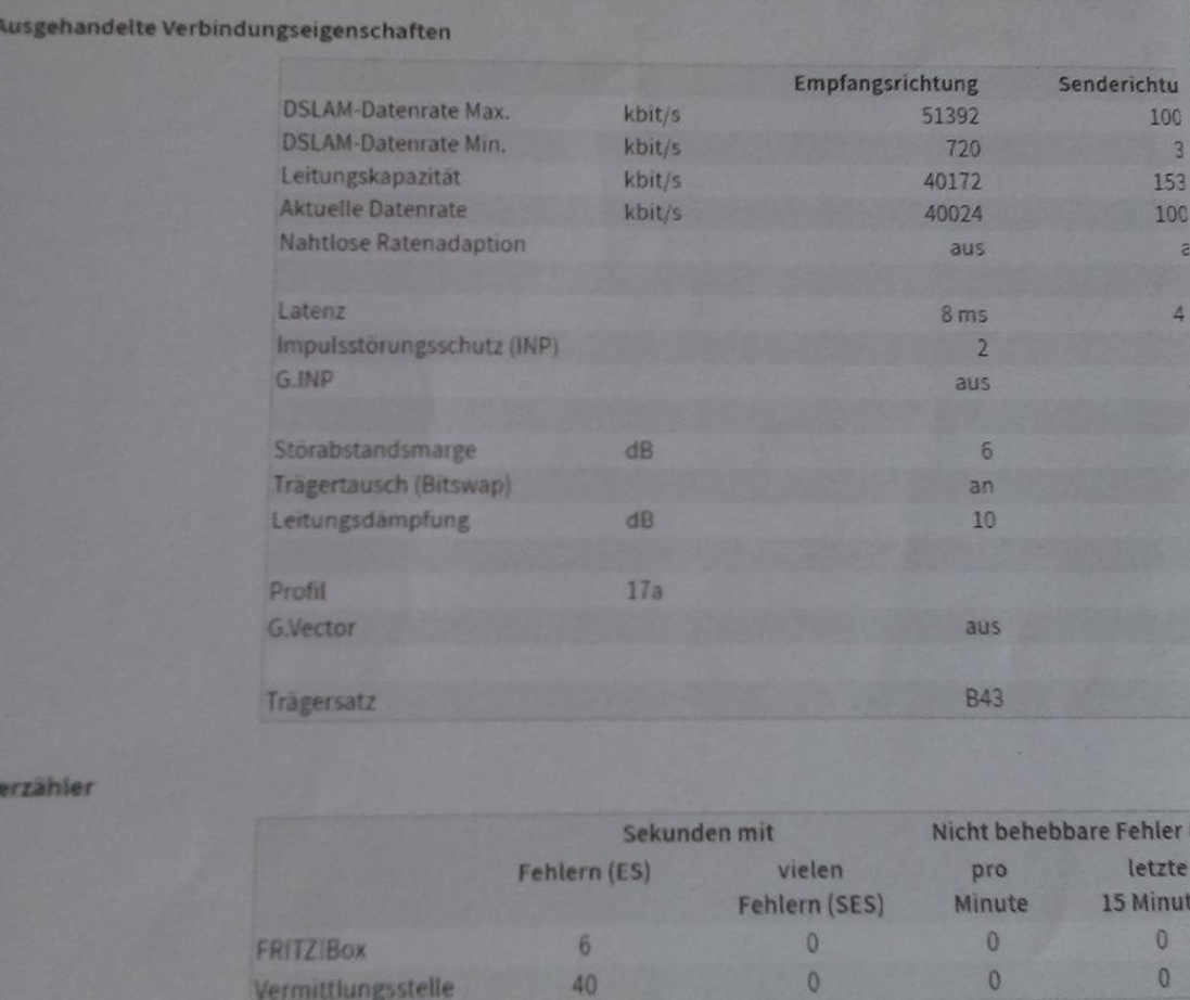

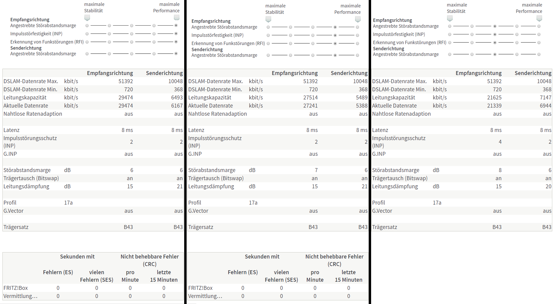

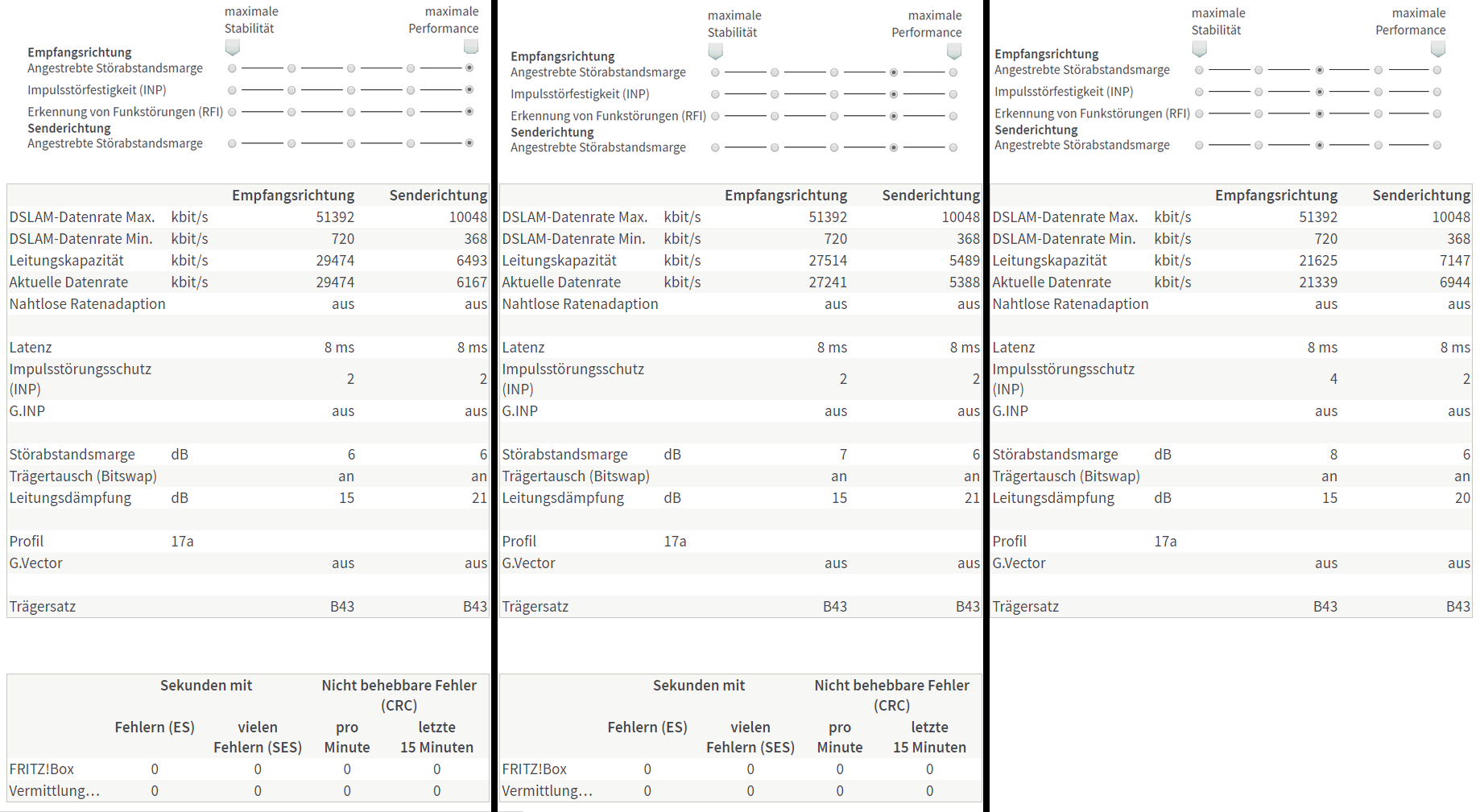

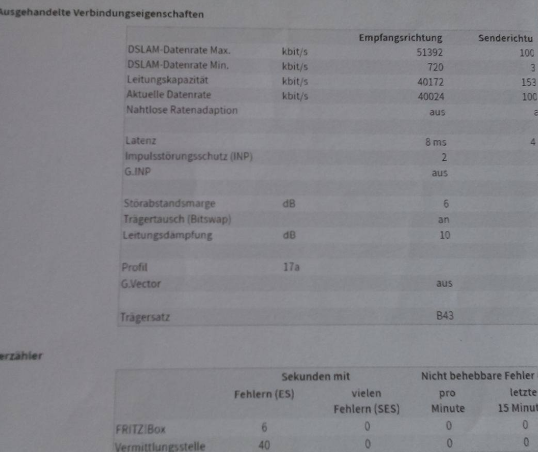

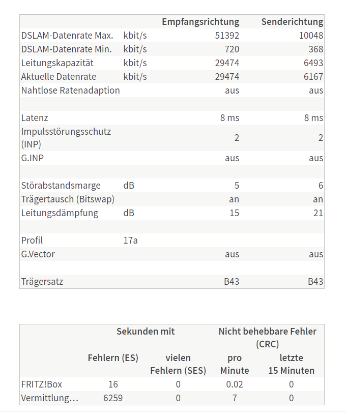

Hier zum Vergleich die beiden DSL-Statistiken (links meine Wohnung im OG, rechts Wohnung im EG):
Was sehr auffällt:
  • Fehler Vermittlungsstelle (Sekunden): 6259 (OG) vs. 40 (EG)
  • Fehler Vermittlungsstelle (nicht behebbare Fehler pro Minute): 7 (OG) vs. 0 (EG)
  • Störabstandsmarge: 5 (OG) vs. 6 (EG)
  • Leitungskazazität: 29474 (OG) vs. 40172 (EG)
Identisch sind: DSLAM-Datenrate, Ratenadaption, Latenz, Impulsstörungsschutz, G.INP, Trägertausch, Profil, Trägersatz, G.Vector.
Gut da steht jetzt natürlich wenig über die Ursache (zwischen ALP<->DSLAM oder ALP<->TAE). Was ich als Telekommunikationstechnik-Laie auffällig finde, ist dass der Unterschied zwischen EG und OG schon recht deutlich ist (25% weniger Leitungskapazität, 1 dB schlechtere Störabstandsmarge, 7 nicht behebbare Fehler zur Vermittlungsstelle).
Du kannst da nicht viel machen. Die Störabstandsmarge ist zu schlecht. Die Leitung ist am Limit. Unter 6 sollte die überhaupt nicht sein, da fehlt jegliche Reserve, was man an den Fehlern schon sieht. Sei froh, dass sie nicht ständig disconnected.

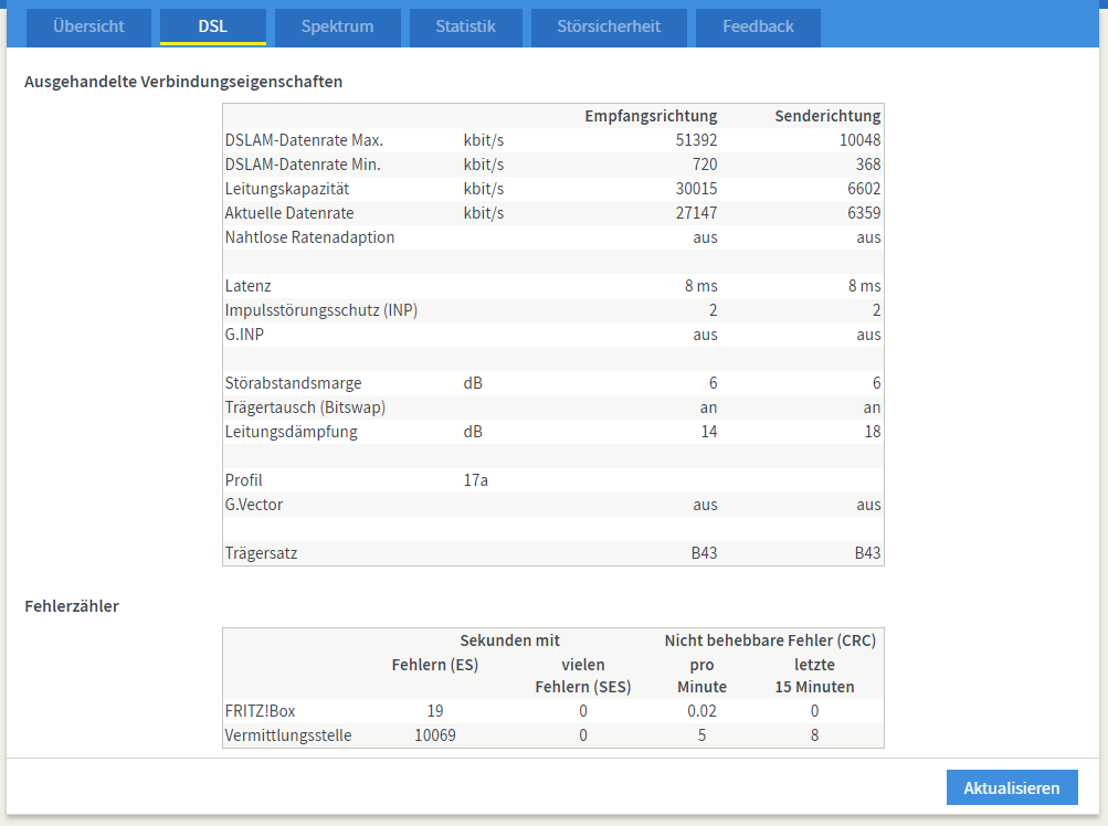

Update 2: Die Probleme zeigen sich leider wie von einigen hier bereits vermutet. Heute gab es über den ganzen Tagesverlauf stündlich ca. 1 Verbindungsabbruch ("DSL antwortet nicht (keine DSL-Synchronisierung)"). Die Verbindung wurde zwar wiederhergestellt, trotzdem nervig.
Habe dann mit der Störsicherheit gespielt:
  • Performance um 1 reduziert, Leitungskapazität 30.000 -> 27.000 (geht grad noch so), Störabstandsmarge 7 DB
  • Performance um 2 reduziert, Leitungskapazität 30.000 -> 21.000 (zuviel), Störabstandsmarge 8 DB
Hier die Werte im Vergleich:
Macht es erfahrungsgemäß Sinn, mit den Werten im einzelnen zu spielen? Also zb Störabstandsmarge auf mittel, INP und RFi aber auf max. Performance?

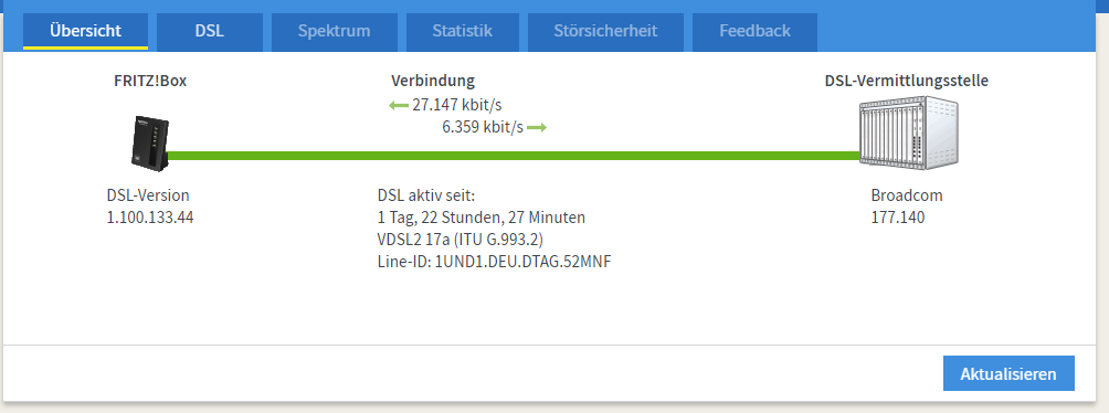

Verbindungsprobleme bestehen aber weiterhin: Hatte vorhin trotz Störsicherheit "Angestrebte Störabstandmarge 4/5" (Bild siehe hier, mittlere Einstellung) 2 DSL Verbindungsabbrüche. Witzigerweise fielen sie in Netflix dank Buffering nur 1x für 2 Sekunden auf.
Hab jetzt angestrebte Störabstandsmarge auf 3/5 gestellt und RFI und INP auf 5/5 (also maximale Performance, damit ich wenigstens noch bei 25 MBit bin), mal schauen ob ich so eine stabile Verbindung hinbekomme. Selbst wenn die Verbindungsaussetzer Netflix nicht beinträchtigen, stört es natürlich beim Surfen schon, wenn alle 30-60 Minuten mal für 20 Sekunden auf allen Websites "Verbindung fehlgeschlagen" steht.
Was mich nur wundert: Meine Vermieter (Wohnung EG) haben auch nur eine Störabstandsmarge von 6 dB, dafür hatte ich aber über ihr WLAN (abgesehen von Latenz) nie Abbrüche und es werden 40 MBit Leitungskapazität ermittelt (Bild siehe hier).

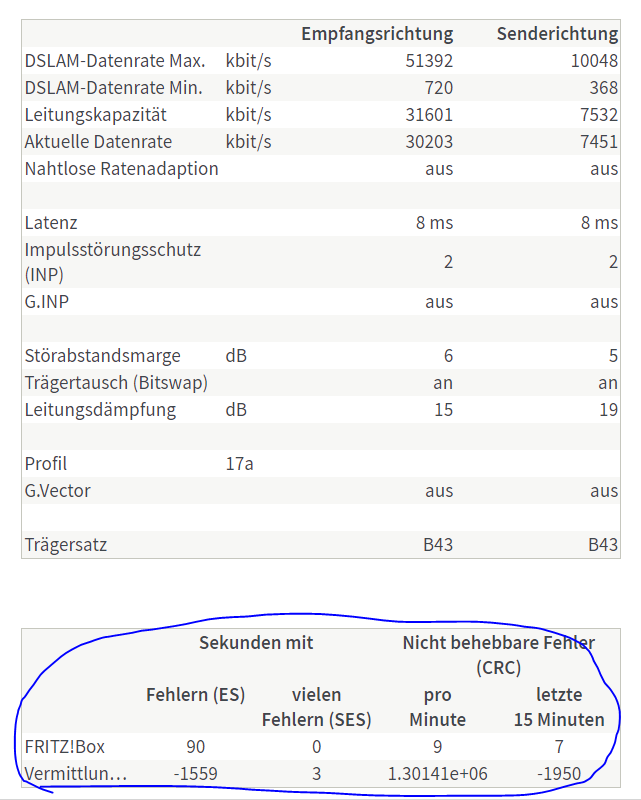

Update: Habe heute viel getestet:
  • Keine Stabilitätseinstellung unter DSL-Informationen > Störsicherheit brachte Stabilität, außer dass ich am Schluss bei DSL 16000 Geschwindigkeit war. gab immer noch stündlich Neuaufbau der DSL Verbindung.
  • Tausch der Fritzbox gegen eine mit älterem Fritz OS brauchte keinen anderen Werte bei Leitungskapazität und Störabstandsmarge. Stabilität wegen gleicher Werte nicht getestet.

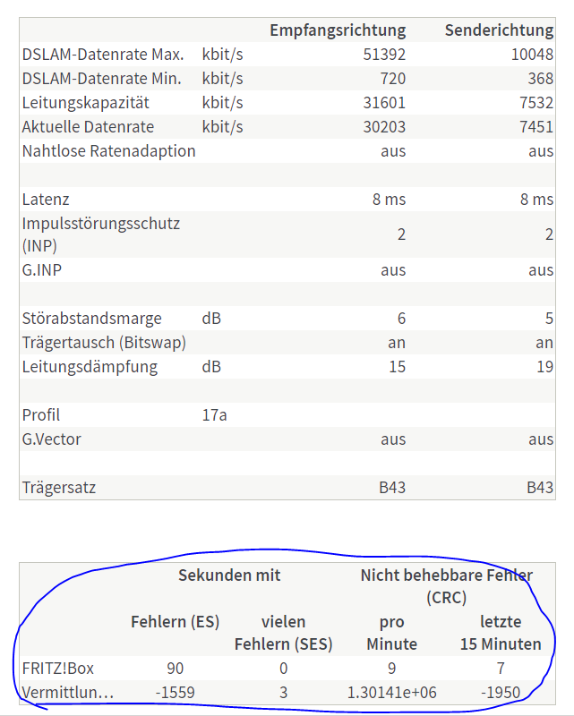

  • Was jedoch interessant ist: Wenn ich "Vorherige DSL-Version verwenden" aktiviere habe ich sogar 32.000 (+2000) Leitungskapazität und theoretisch Millionen von Fehlern bei der Vermittlungsstelle (siehe unten), aber keine Aussetzer und Netflix HD läuft während Steam Download durch...
