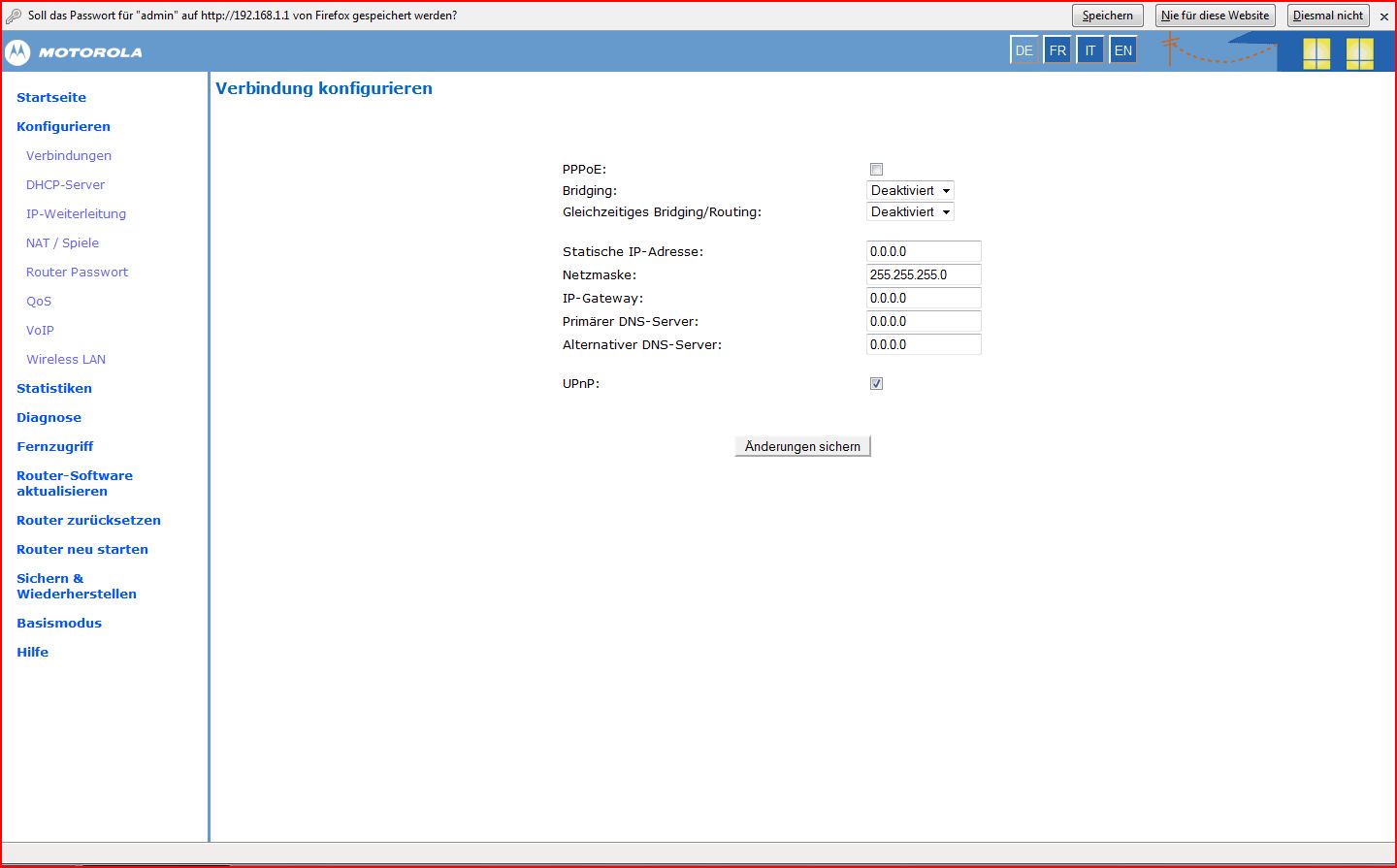

Ich hab jetzt nicht viel Ahnung aber geht VDSL über PPPoE? Bei mir ist das jedenfalls nicht so (Haken ist bei mir nicht gesetzt bei PPPoE)
Ich glaub das geht irgendwie über WAN bei mir...
Greetz
EDIT: Ach ja, Login brauche ich keins im Router... irgendwie werde ich anders identifiziert.
