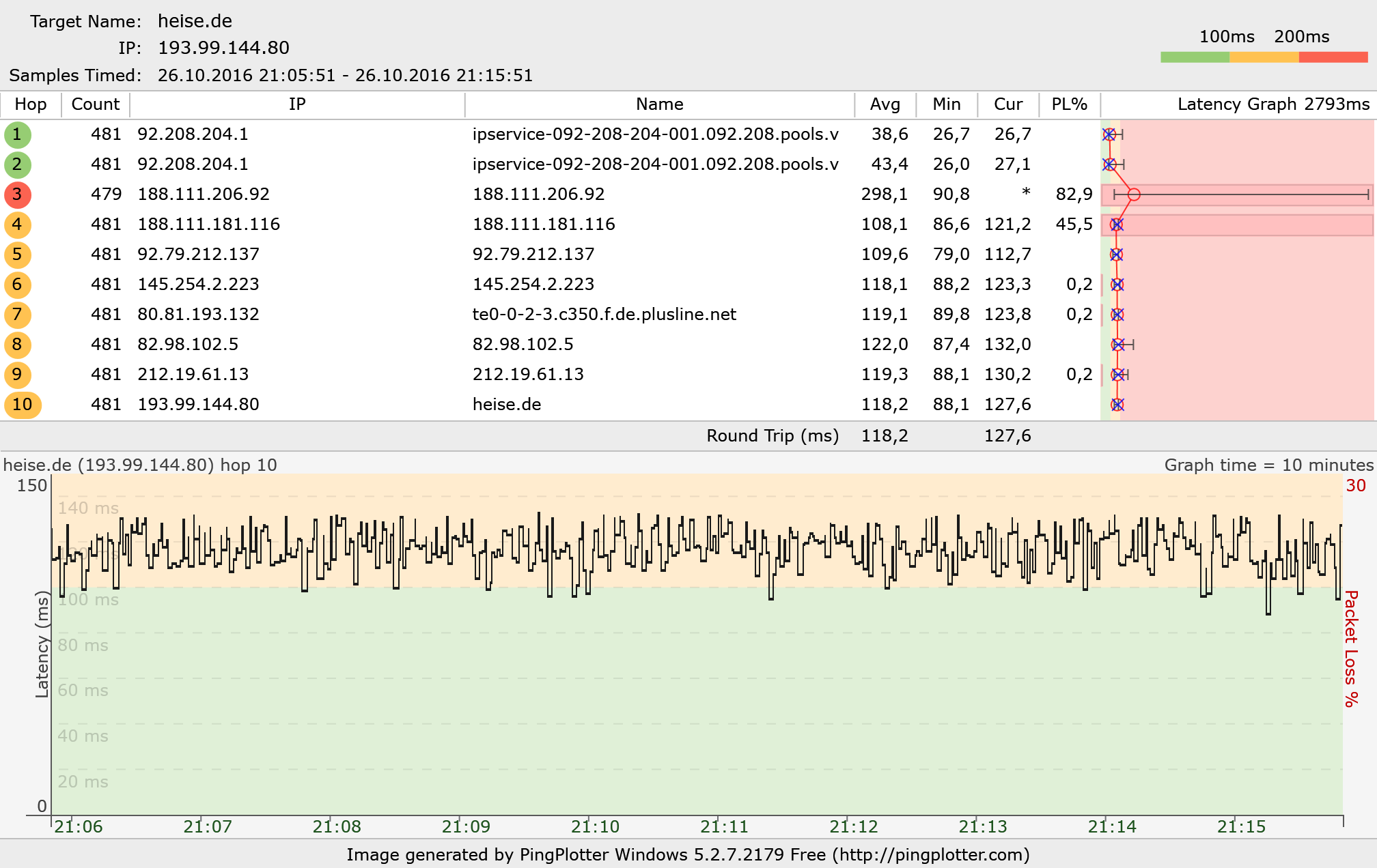

ich habe VDSL 50 von Vodafone. Hatte bis jetzt keine Probleme. Doch nun habe ich seit fast zwei Wochen Highping. Fast immer zwischen 17:45Uhr und 22:00 Uhr

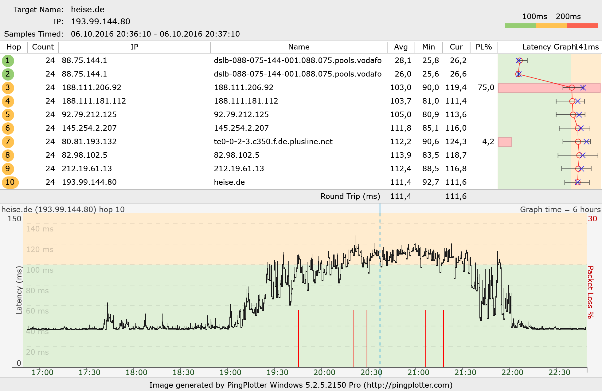

Das ganze fing Ende September an. Nach Arbeit hab ich dann mal PingPlotter angeworfen und heise.de angepingt. Hier sieht man ganz gut den täglichen Verlauf.
Ich war nicht zu Hause und es war nur mein PC an.
Hab dann an verschiedenen Tagen den Vodafone Speedtest gemacht....

tracert heute zu heise.de:
Routenverfolgung zu heise.de [193.99.144.80]
über maximal 30 Hops:
1 38 ms 27 ms 27 ms ipservice-092-208-204-001.092.208.pools.vodafone-ip.de [92.208.204.1]
2 27 ms 27 ms 27 ms ipservice-092-208-204-001.092.208.pools.vodafone-ip.de [92.208.204.1]
3 * * * Zeitüberschreitung der Anforderung.
4 * * 112 ms 188.111.181.116
5 105 ms 102 ms 101 ms 92.79.212.137
6 124 ms 128 ms 127 ms 145.254.2.223
7 104 ms 104 ms 104 ms te0-0-2-3.c350.f.de.plusline.net [80.81.193.132]
8 122 ms 125 ms 134 ms 82.98.102.5
9 122 ms 125 ms 123 ms 212.19.61.13
10 111 ms 113 ms 117 ms redirector.heise.de [193.99.144.80]

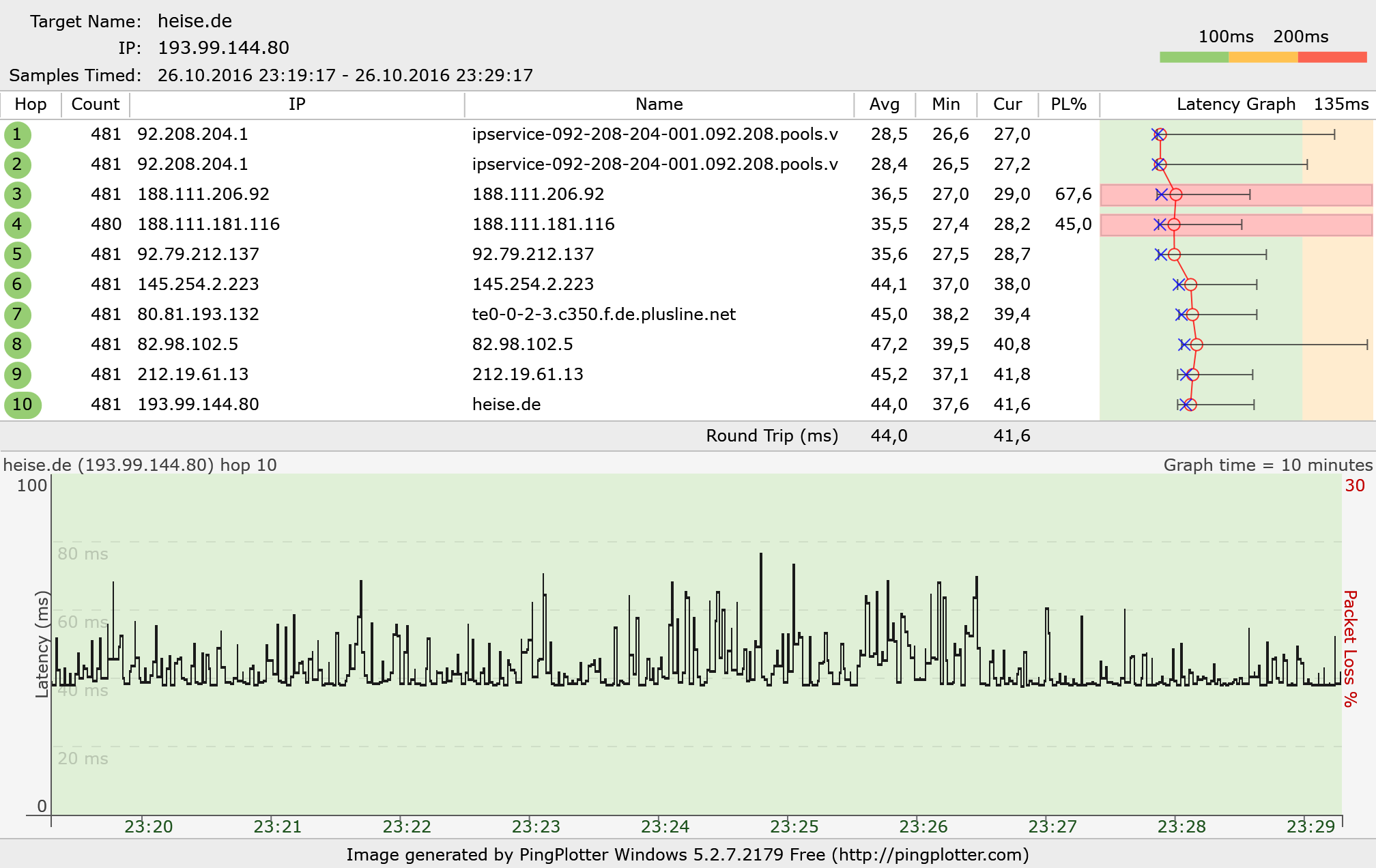

Pingplotter heise.de 26.10.2016 - 23:30 Uhr:
Ich meine, ich komme von Arbeit, will mit meinen Kumpels ne runde spielen, was jedoch unmöglich ist.
Wenn ich ins Bett will, normalisiert sich der Ping wieder.
Sieht stark danach aus, dass der 3te Hop die Probleme bereitet.
Was kann ich Vodafone sagen, damit die das Problem beheben?
Wie siehts mit Sonderkündigung aus? Meine Bandbreite ist ja auch betroffen.

Btw. wenn man sich den Hop anschaut der da langsam wird in den Abendstunden, dann sieht man auch wo der steht.
https://db-ip.com/188.111.181.116
Scheint in Düsseldorf zu sein, irgendwas das wohl ein größeres Gebiet zusammenfasst und dann weiter abgibt.
Mach ne Störungsmeldung auf, melde den Hop als Überlastet in den Abendstunden, häng deine Recherche mit dran und hoff das sich was tut.

Man sieht hier auch ganz deutlich, dass Hop 3 und 4 ein sehr hohes Packet Loss haben.
Hop 3: https://db-ip.com/188.111.206.92
Hop 4: https://db-ip.com/188.111.181.116

Wie man aber sieht ist hier bei Hop 3/4 das Problem.
Alles Protokollieren und Vodafone melden. Je mehr Infos kommen desto eher/besser können die das lösen
