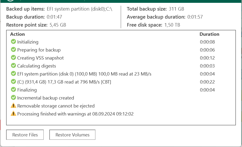

Ich hab eingestellt, dass ein Backup erfolgen soll und danach die HDD automatisch ausgeworfen wird.
Seit paar Tagen kriege ich diese Fehlermeldung.
kann mir einer sagen was hier nicht stimmt?

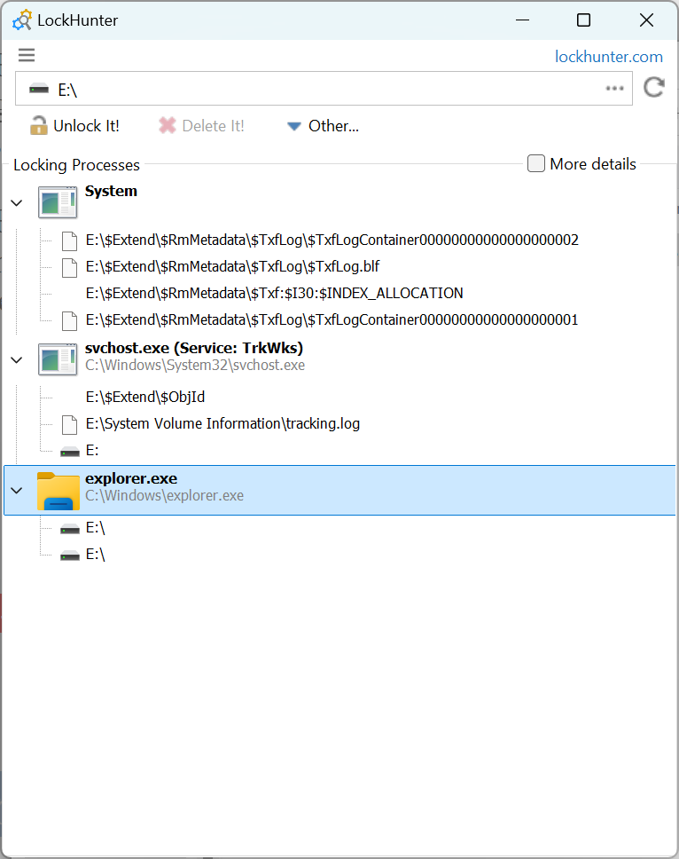

Irgendein Programm oder Dienst, das auf die HDD zugreift und das Auswerfen verhindert, würde ich vermuten. Mit LockHunter oder ähnlichem mal beobachten, ob da irgendetwas heraussticht.
Das Programm gibt es auch für Windows 11? ich kennn mich mit sowas nicht aus. Worauf muss ich da achten?
Und wie kann ich eine HDD die mit einer Dockingstation üb er USBC verbunden ist manuell auswerfen? Ich finde da irgendwie nichts zu
Ja, funktioniert auch unter Windows 11. Und darauf achten, ob Prozesse (Abgesehen von Veeam selbst) auftauchen, die auf Dateien auf der Festplatte, die ausgeworfen werden soll, zugreifen.
Reaktionen: Endverbraucher
könnte das etwas damit zu tun haben?
soll ich die jetzt einfach löschen?

TrkWks ist ein Netzwerkdienst. Du kannst diesen ja mal Probeweise deaktivieren (Im Task Manager auf Dienste, Rechtsklick Beenden), und schauen, ob es das Problem behebt.
Hast Du eine Netzwerkfreigabe auf dem Laufwerk eingerichtet?
Nein.
Hab die beiden Prozesse beendet und jetzt lässt es sich wieder auswerfen.
Aber Explorer lässt sich nicht wegmachen
Explorer ist normal, der sollte im Normalfall auch kein Hindernis darstellen.

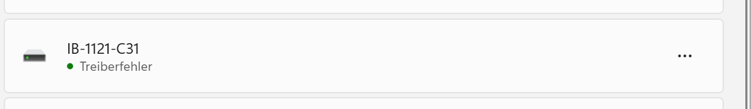

Klappt soweit wieder alles. Danke für deine Hilfe! Ich weiß nur nicht wieso mir „Treiberfehler“ angezeigt wird bei der HDD. (Oben 1. Bild)
Das kann ich dir so leider auch nicht beantworten. Eventuell hilft hier ein Blick in die Windows Ereignisanzeige oder im Gerätemanager, in den Eigenschaften des Gerätes.
