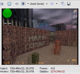

Der Titel mag jetzt vielleicht etwas komisch klingen, aber ich habe mit Fraps ein Video aufgezeichnet. Nun rendere ich das video unter Vegas in einem Xbeliebigen Codec und bei dem Ergebnisvideo sind die Frames ineinander verflossen sozusagen.
Das video wurde mit 30 fps aufgenommen und das komprimierte soll auch 30 haben.
Nur Vegas hat irgendso ne Einstellung(die ich nicht finde), bei der immer 1 frame mit dem davor und dem dahinter gemischt wird um das Video flüssiger wirken zu lassen.
Nur ich würde das gerne abstellen, weil für schnelle bewegungen ist das absolut nicht geeignet :freak: help help :)
Im anhang isn bild falls jemand nicht genau versteht was ich meine x(

dein Problem liegt in den Einstellungen des verwendeten Codec. Hier brauchst du nur darauf zu achten, das kein Interlaced (Verflochten) sondern Progressiv (Vollbild), verwendet wird.
Das erkennst du an dem kleinen "i", 720x480x32; 29,970i, hier sollte ein "p" stehen.
Ah vielen Dank :)
Dachte schon das läge an vegas und hab nach einstellungen gesucht :evillol:
