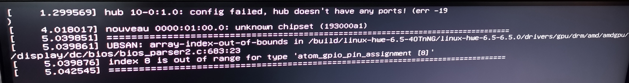

Als ersten Schritt habe ich einfach "neon-user-20240808-0716.iso" auf eine DVD gebrannt, sprich eine Live DVD erstellt, um damit zu starten. Der Bootvorgang war ansich normal und ich konnte zwischen 4 Optionen auswählen. Ich glaube, ich habe normal ausgewählt. Beim weiteren booten kam es zu einer Fehlermeldung:
"hub doesn´t have any ports. unkown chipset" :confused_alt:

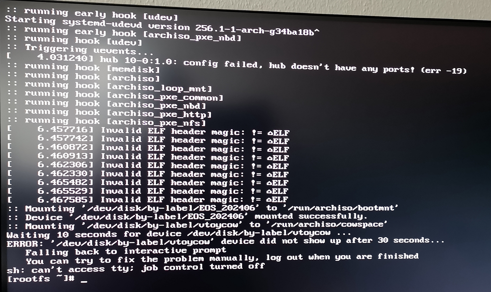

Als ich nach einem Restart Ventoy nochmal geladen habe, habe ich dann die Endeavour iso ausgewählt, beim booten kam dann eine etwas längere Fehlermeldung.

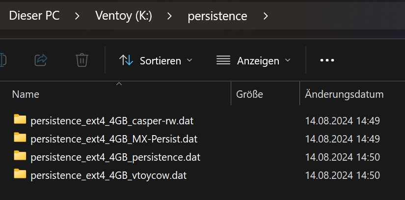

Ich vermute es liegt nicht am neuen PC oder an Ventoy etc sondern an deinen ausgesuchten ISOs.
Probier doch mal mit einem Feld-Wald und Wiesen ISO wie Ubuntu, Mint oder Manjaro.
Der 7800X3D ist sehr neu. Die Fehlermeldung ist ja "unknown chipset". Der Linux Kernel ist nicht aktuell genug für die Hardware.
Kannst mal Manjaro booten und gucken obs klappt :)

Nee. Der 7800X3D wurde im April schon mit Kernel 6.2 getestet, beide genannte Distributionen haben neuere Kernel.
Für Endeavour musst du Secure Boot im BIOS ausschalten. Warum KDE Neon nicht funktioniert, weiß ich gerade nicht.
Kann mit der Grafikkarte zusammenhängen. Nimm die mal raus und versuchs mit der iGPU.

2) habe Manjaro KDE und Mint Cinnamon runtergeladen und alles mit Ventoy Plugson eingestellt
3) Dann PC-Restart und Ventoy booten lassen.
4) bei Mint Bootvorgang normal, ohne Probleme.
Auf dem Desktop habe ich eine Textdatei erstellt, um die Persistence auszuprobieren. Nach dem Neustart war die Textdatei noch da. Funktioniert :daumen:
5) Bootvorgang mit Manjaro: keine Probleme, etwas mühselige Einstellerei der Sprache, etc.
Auf dem Desktop eine Textdatei erstellt und Restart, die Textdatei ist leider weg. Die Persistence funktioniert nicht ! Manjaro hat den Monitor automatisch auf 4k eingestellt :daumen:
6) Nochmal mit Neon probiert: lässt sich auch weiterhin nicht booten :evillol:
7) Endeavour: Beim booten konnte "für nvidia Karten" auswählen, klingt gut, keine Fehlermeldungen mehr, alles bootet "normal". Beide Monitore hat Endeavour sofort erkannt und automatisch auf 4k eingestellt. Sogar die Modellnamen wurden in den Display-Einstellungen angezeigt, coole Sache :D
Auf dem Desktop eine Textdatei erstellt, nach Restart war die Textdatei weg, leider funktioniert die Persistence nicht :alien_alt:
Erstes Fazit: 4 verschiedene Linux Systeme und 4x anderes Verhalten.
Nun meine Fragen:
- Könnte man Neon noch irgendwie zum Laufen bringen ? Wenn ja, wie ?
- Warum hat bei Manjaro und Endeavour die Persistence nicht funktioniert ?
Obwohl ich über Ventoy Plugson alle Schritte gleich gemacht habe. Bei Mint geht ja die Persistence !

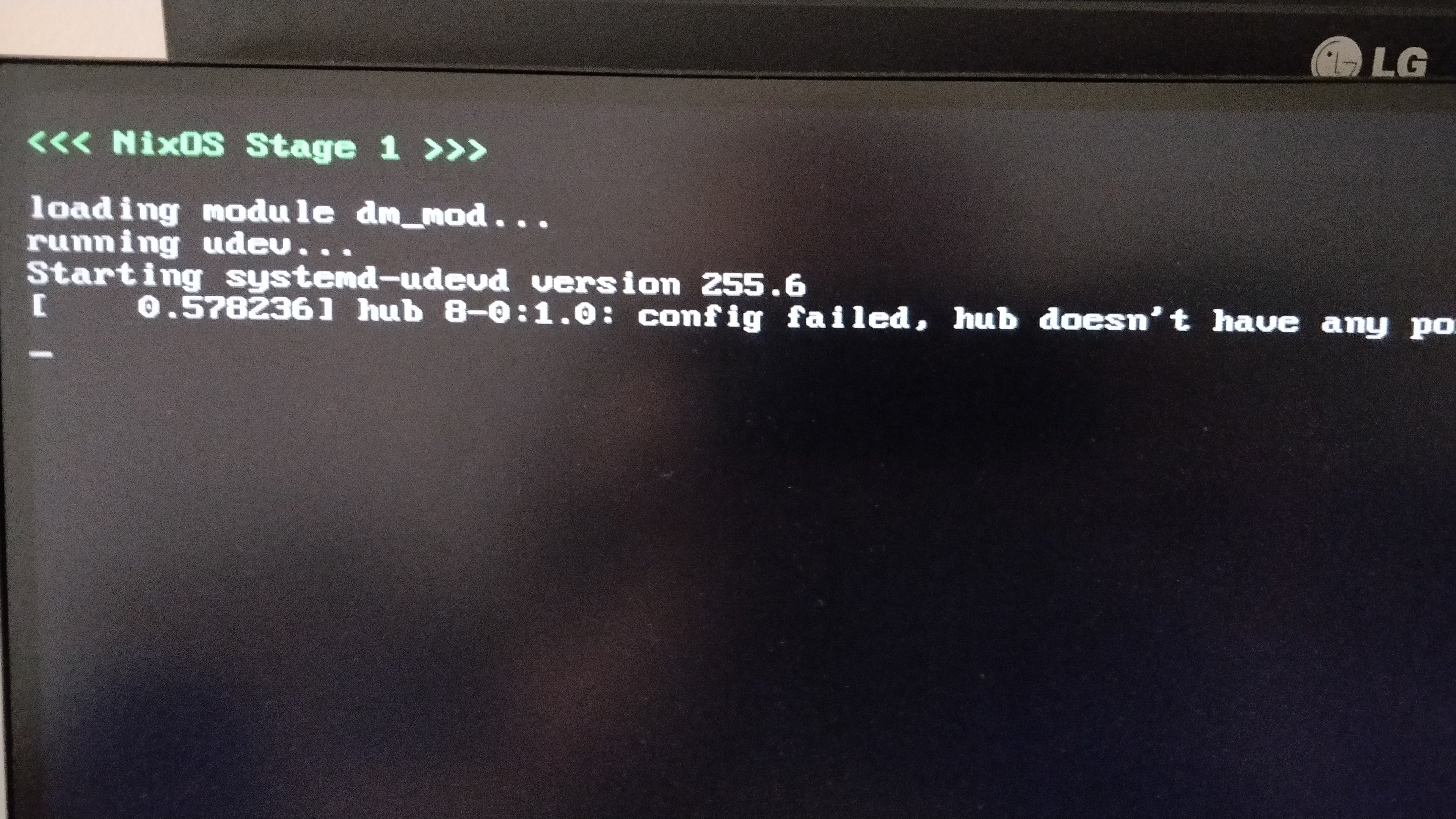

@Goatman
Um Konflikte zwischen nouveau und Nvidia zu vermeiden, habe ich boot.kernelParams = [ "nvidia_drm.modeset=1" "nouveau.modeset=0" ]; in configuration.nix von NixOS stehen.
Das ist meine configuration.nix Datei:

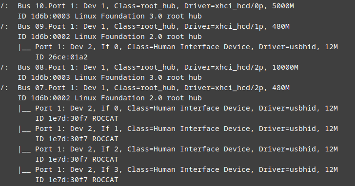

hub 8-0:1.0: config failed, hub doesn't have any ports! (err -19) hatte ich am Anfang auch gehabt. 7800X3D + MSI Board + Nvidia GraKa
Ich muss noch mein Bios aktualisieren
https://de.msi.com/Motherboard/MAG-B650M-MORTAR-WIFI/support#bios
Es hat "- Fixed CVE-2024-36877 security issue."
Zu Secure Boot in NixOS: https://nixos.wiki/wiki/Secure_Boot
Mit der gestern (!) erschienenen neuen Version von Neon, die jetzt tatsächlich auf Ubuntu 24.04 basiert und den 6.8er Kernel hat. Die ältere Version, die du benutzt hast, hatte tatsächlich einen zu alten Kernel.

Moin, den "config failed, hub doesn't have any ports! (err -19)" habe ich auch.
Die einzigen Distros wo es keine Fehler gab, waren Ubuntu 24.04 und Mint 22.
Aktuell läuft bei mit Debian 12.6 mit Kernel 6.9.7-1. ein Kernelupdate hat also nichts geändert.

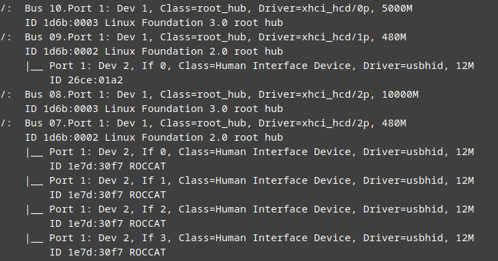

Bei mir ist es ganz oben der USB3 Hub, da aber alle USB Ports funktionieren, ignoriere ich das mal weg.
Es findet sich zu dem Problem jede Menge im Netz jedoch hapert es an Lösungen.

Garmor schrieb:
Hast du die Persistenzfiles denn richtig angelegt? Für Arch braucht man andere Labels und kann nicht einfach die vorgegebenen Werte benutzen: https://www.ventoy.net/en/plugin_persistence.html
habe den Vorgang ja schon mehrfach wiederholt. Allzuviel falsch machen kann man eigentlich nicht ;)
1. mit Ventoy den Datenträger formatieren.
2. danach 3 Ordner erstellen: a) isos b) persistence c) Ventoy
3. iso-Dateien in isos ablegen, dat-files aus den image-zip in den persistence Ordner entpacken
4. VentoyPlugson starten - Datenträger auswählen und start klicken
5. im Browser im Plugson-Tab Einstellungen vornehmen bei "Persistence Plugin" - "Persistence" - Pfade zum iso und zur dat Datei auswählen
6. VentoyPlugson stop klicken, Browser schliessen.
7. Restart
Für Endeavour habe ich die "persistence_ext4_4GB_vtoycow.dat" ausgewählt, weil ja auf Arch basiert.
@Aktaion
Im Moment sieht es so aus: Endeavour und Neon starten jetzt einwandfrei, aber nur ohne persistence. Das einzige was wirklich stabil mit persistence läuft ist Mint.
Dann habe ich nochwas herausgefunden: venn Ventoy gestartet ist und man sich eine der Linux Isos auswählt, mit der man booten möchte, muss man mit "grub2" booten und nicht mit "normal". Ganz großer Fehler, den ich vorher gemacht hatte. Mit dem neuen Neon Update wurde ja der Boot-Fehler behoben, (Hinweis von @gimmix), dann mit grub2 ging es plötzlich fehlerfrei.
Was ist da der Unterschied?
also bei mir war es so, dass ich nicht booten konnte. Jedesmal blieb das System hängen - schwarzer Bildschirm. Als ich es dann mit grub2 probiert habe, konnte ich plötzlich booten.
Google sagt:
"Multiboot-fähiger sekundärer Bootloader welcher den Kernel aus einer Vielzahl an Dateisystemen laden kann und die meisten Architekturen unterstützt."
tja, das wird scheinbar der Grund sein :confused_alt: und Ventoy bestätigt das auch auf seiner Interseite:
"Im Vergleich zu anderen Boot-Tools (z. B. Rufus) verwendet Ventoy einen anderen Mechanismus zum Booten einer ISO-Datei.Ventoy emuliert die ISO-Datei als CDROM, um sie zu starten. Aus diesem Grund lässt sich eine ISO-Datei manchmal mit anderen Tools booten, um sie aber auf USB zu brennen hat ein Problem beim Booten von Ventoy.
Eigentlich ähnelt Ventoy dem Booten einer CD mit einem physischen optischen Laufwerk, obwohl ein physisches optisches Laufwerk heutzutage nur noch selten verwendet wird.
Der von Ventoy verwendete Mechanismus muss von der Firmware im Motherboard unterstützt werden, insbesondere im UEFI-Modus. Normalerweise gibt es kein Problem, solange die BIOS-Firmware des Motherboards dem Standard entspricht.
Obwohl die Wahrscheinlichkeit relativ gering ist, gibt es einige fehlerhafte BIOS-Firmware, die nicht dem Standard entspricht.In diesem Fall kann es bei Ventoy zu Problemen beim Booten einer ISO-Datei kommen.
Deshalb hat Ventoy den GRUB2-Modus als Alternative zum Booten von Linux ISO hinzugefügt. Sowohl Legacy-BIOS als auch UEFI werden unterstützt." (übersetzt mit Google Translator)
Vielleicht ist das für den TE ja auch noch was zum Ausprobieren (allerdings machte es bei mir den Unterschied beim Starten, hier gehts jetzt wohl nur noch um Persistenz, wenn ich es richtig mitbekommen habe)
