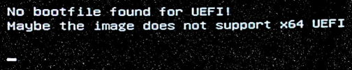

Die "UEFI (Unsupported ISO)"? :confused_alt: Wusste gar nicht dass es doch eine ISO davon gib, hatte jedenfalls keine gefunden als ich's versucht habe. Daher hatte ich nach der Quelle gefragt. Beim "Hersteller" gibt's auch keine. (*)
Erst jetzt sah ich, dass man einfach nur die IMG-Datei aus der ZIP mit dem USB-Installer nehmen, und auf den Stick kopieren kann. Funktionierte bei mir sofort (siehe oben).

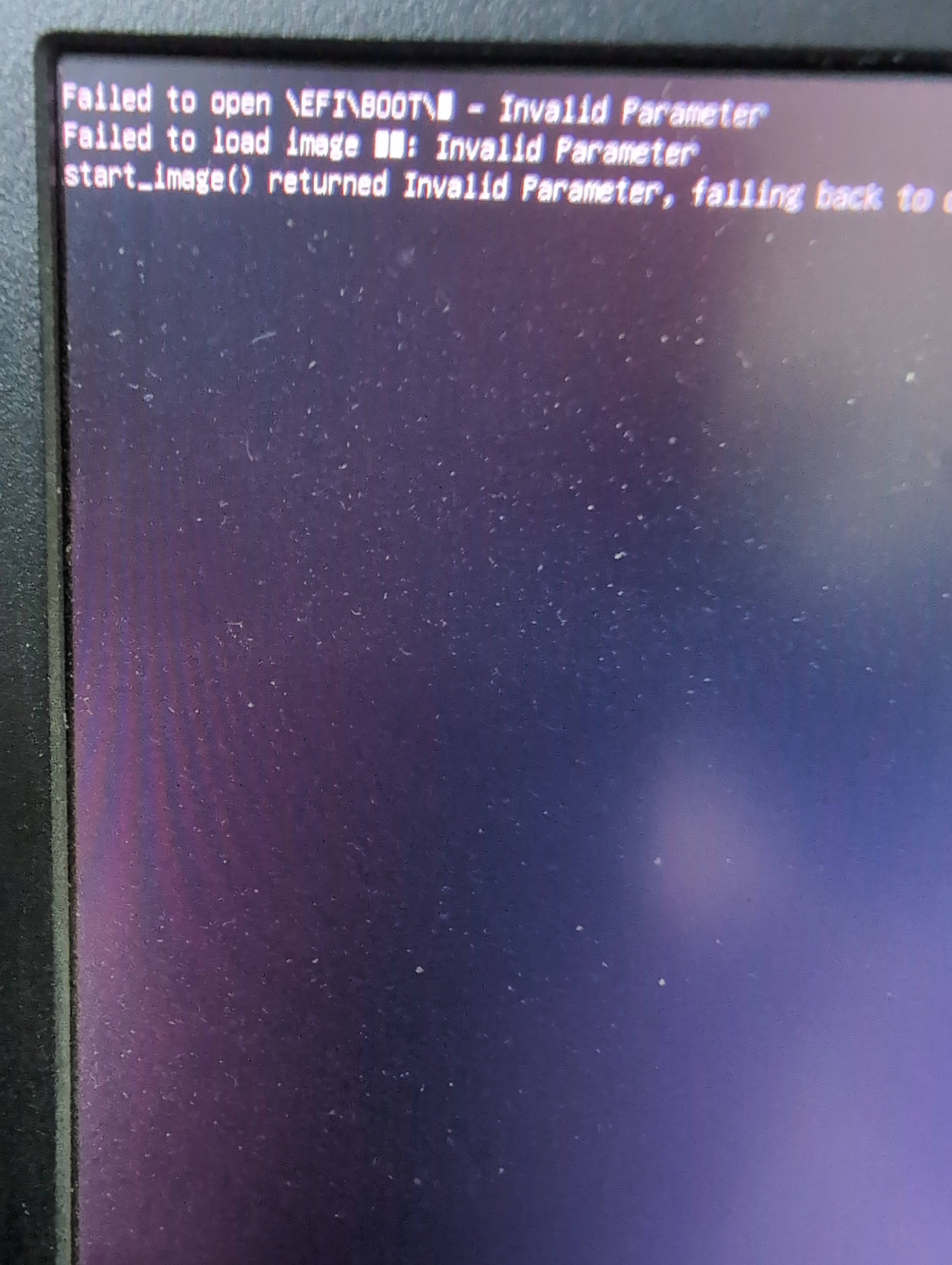

Die MemTest86-IMG funktioniert auf dem alten Laptop nicht.
Da kommt was wie file system not supported.
Da muss ich dann wohl eine ältere Version nehmen.

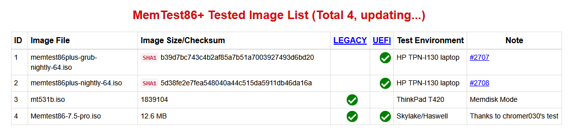

Im Screenshot in #48 sieht man, dass memtest86plus auf einem Ventoystick der im UEFI Format installiert wurde funktioniert, mit Legacy nicht.
Rufus kann dir ja Ventoy im MBR oder im UEFI Modus installieren.

Auch Memtest86Plus V. 7.20 x86 / x64, aber nur mit Memdisk gebootet. Mit Grub2 und Normal funktioniert es nicht.
Aber gut. Damit kann man leben. Hauptsache es funktioniert.

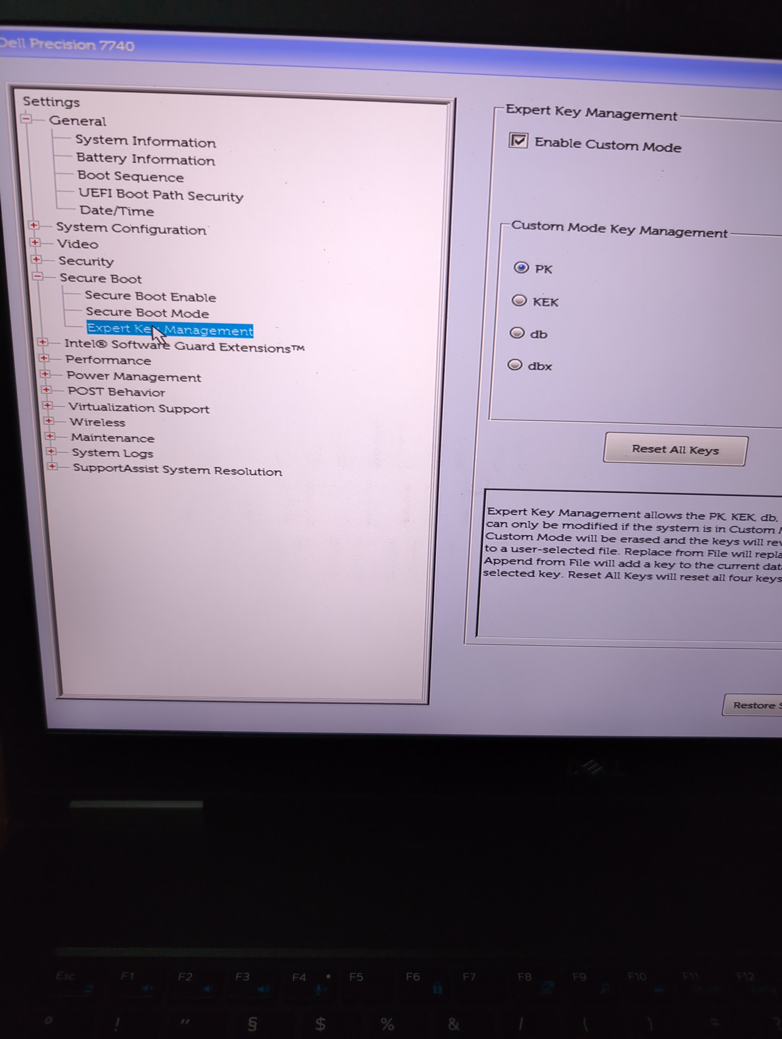

Hier noch mal eine genauere Auflistung.
Rechner:
  • Lenovo W701 (2010) - BIOS aktuell
  • Dell Precision 7740 (2019) - UEFI aktuell - Secure Boot aktiv
Beim neuen Laptop läuft es nun besser, als bei den ersten Tests.
Memtest86_11_2..., SystemRescue..., HBCD..1_0_8... funktionieren schon mal.

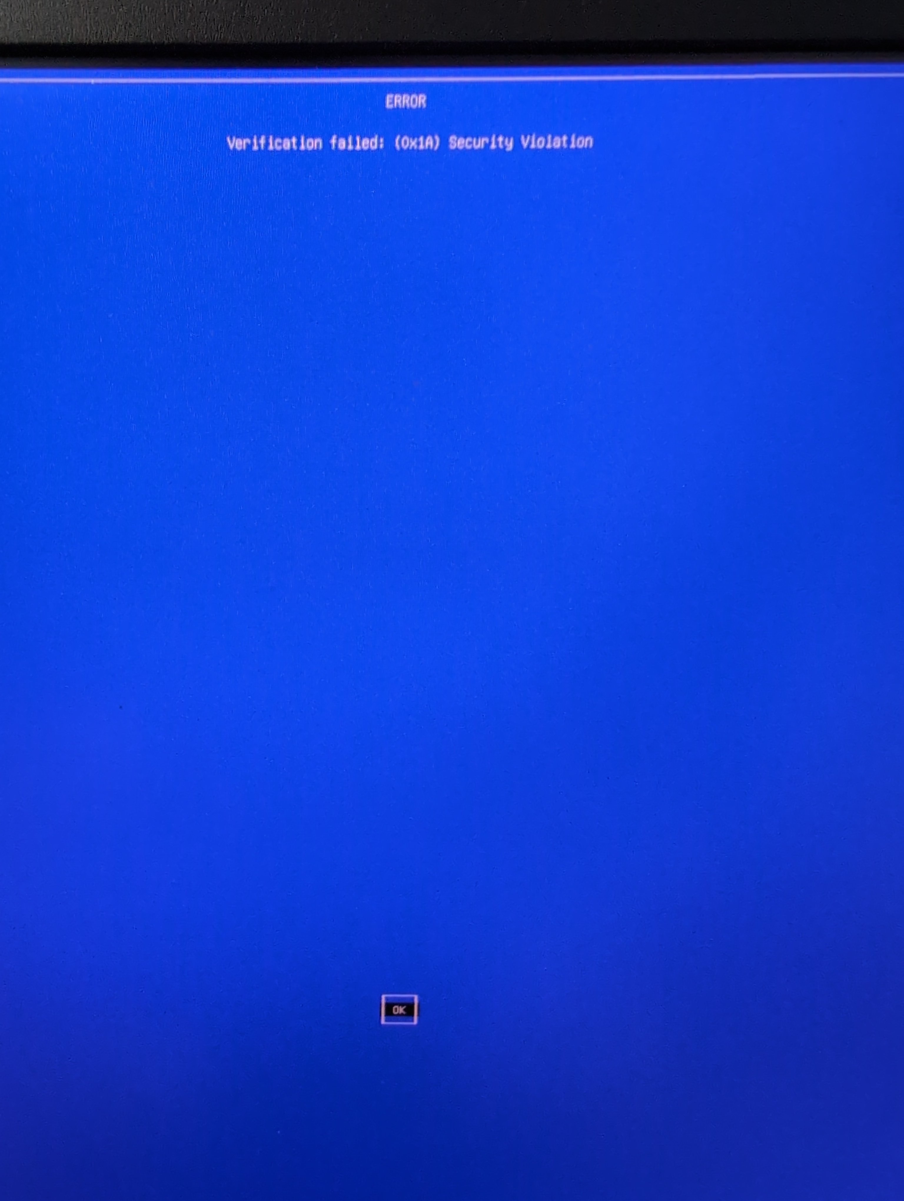

Während HBCD..1_0_2... nicht funktioniert. Bei mir sieht es so ähnlich aus, wie @eYc in einem anderen Thread vor 3 Jahren geschrieben hatte.
Gibt es da nun eine Lösung?
Warum das nun halbwegs funktioniert! Keine Ahnung. Evtl. liegt es an Ventoy V. 1.1.04.
Das enrollen des Keys bekomme ich nicht hin.
Keine Ahnung, was ich da machen soll.

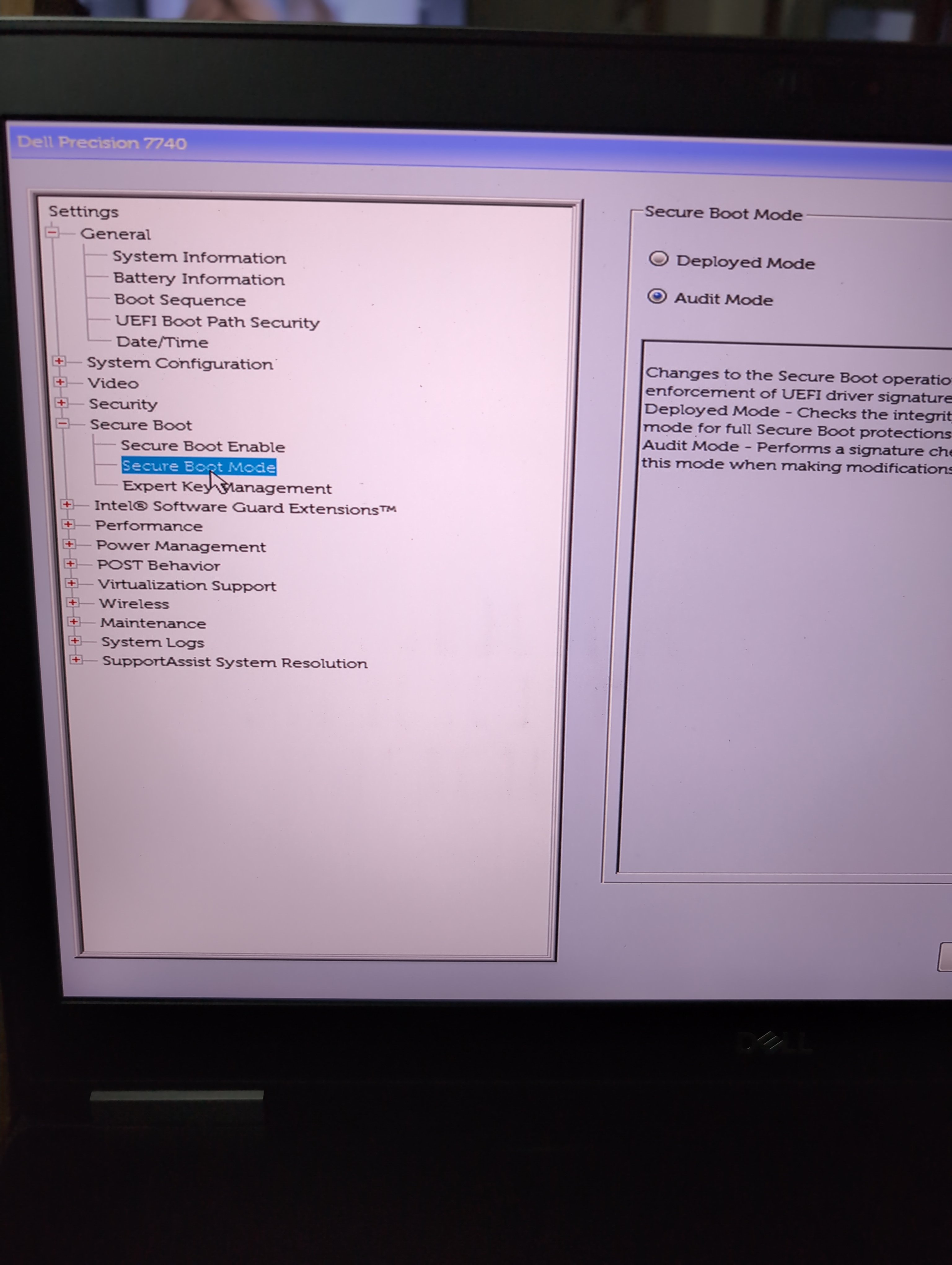

Im UEFI habe ich kurzzeitig einige Änderungen vorgenommen. Siehe Bilder.
Nun aber wieder zurückgestellt, wie es vorher war.
Ventoy startet nun. Es kommt zwar kurz ein Hinweis. Dann ein weiterer. Und dann geht es ins Ventoy-Menü.
Ich sag's ja, OEM kann sehr eigen sein, besonders DELL.
-> https://www.dell.com/support/manual...5e33a0-da59-48da-96da-85b40f4ab3f9&lang=en-us
-> https://www.dell.com/support/manual...625f7b-44d0-41c4-85c6-85886aef2765&lang=en-us
Ist das ein Business-Gerät? Bitlocker ist da nicht aktiviert, oder? Dann deaktivieren.
Und falls KEIN Administrator-Passwort im UEFI/BIOS gesetzt ist, dann versuch's mal MIT Passwort.

@eYc
Bitlocker ist nicht aktiviert.
Passwort für UEFI gibt es auch nicht.
Alles Standard, so wie gekauft.
Ich habe da nie irgend etwas verstellt.
Warum auch. Es hat ja auch immer alles funktioniert.

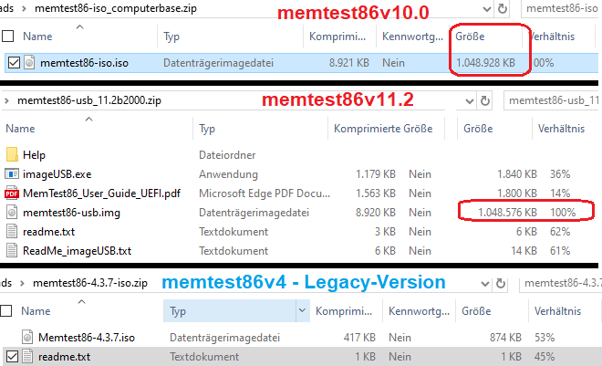

Weiß jemand, warum die Größe der Images bei den aktuellen UEFI-Versionen 1,0 GiB beträgt? Da muss ja viel Luft drin sein, da es gepackt < 10 MB (1 %) "groß" ist. Hängt das mit Secure Boot zusammen?
Das Image der Legacy-Version 4.3.7 hat < 1 MB (1/1000), Diskettengröße, und ist nicht UEFI-bootfähig.
