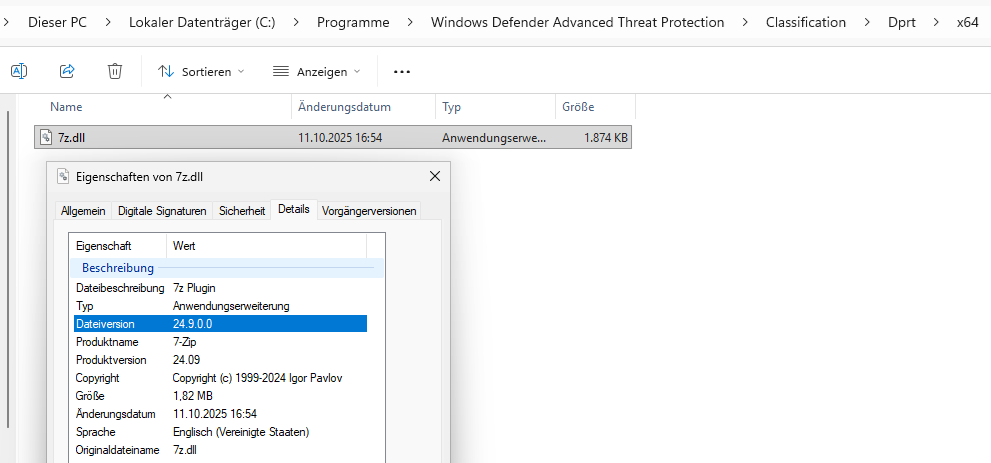

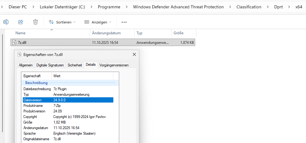

OK soweit klar, aber nun C:\Program Files\Windows Defender Advanced Threat Protection\Classification\Dprt\x64\7z.dll 24.09
Das ist aber nicht die original 24.09 sondern diese Datei ist von Microsoft signiert.
Die 7z.dll im Ordner von 7zip von 25.1.0.0 ist vom 2025-08-03.
Die 7z.dll in dem Windows Defender Ordner ist vom 2025-10-16.
Bist du sicher das diese Datei von der von dir genannten Sicherheitslücke betroffen ist?
@JumpingCat at Eben das bin ich mir nicht. Gibt nur diese eine verlinkte Quelle.

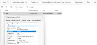

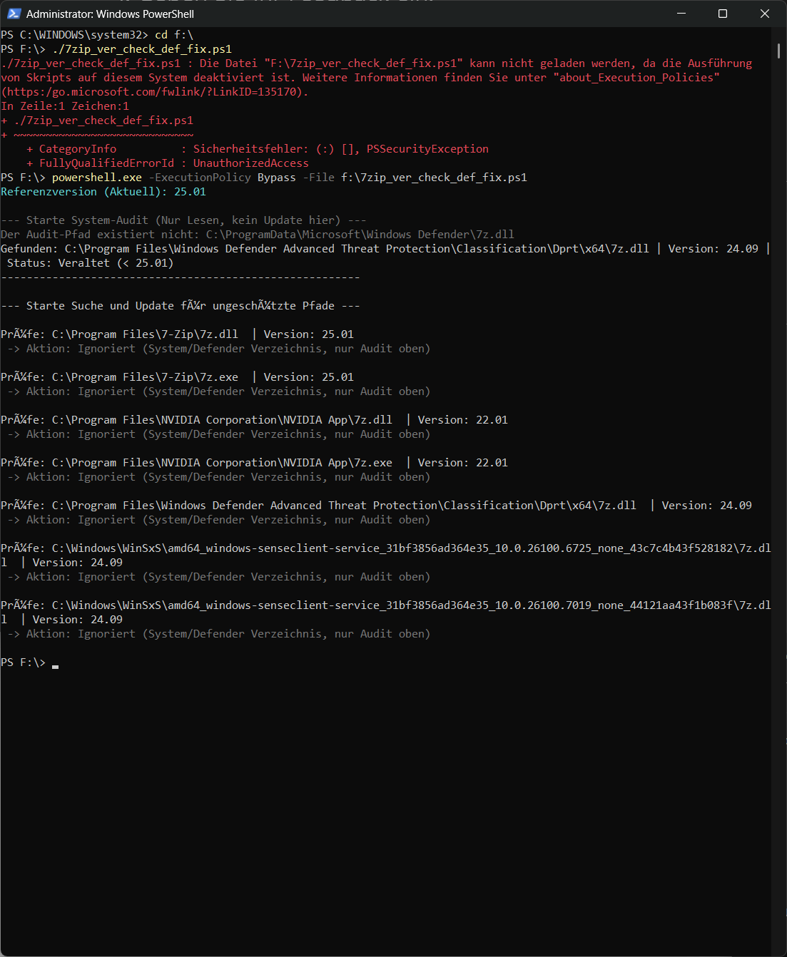

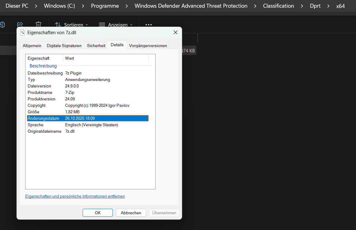

Editierte Beitrag für alle die ihr System nach veralteten 7z.exe und 7z.dll checken möchten.
Stand 13.12.25 verwendet MS unter
Tatsächlich noch die version 24.9. die Quelle hat also recht. Werde MS noch heute per Feedback hub darauf hinweisen.

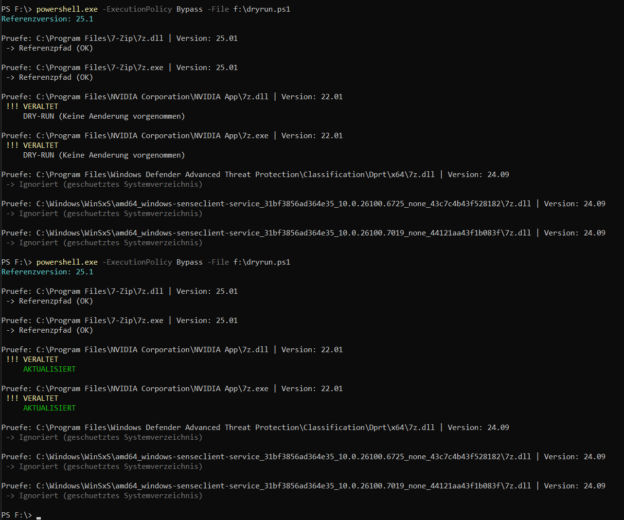

Möchte man die veralten Versionen von 7z.dll & 7z.exe nicht nur suchen, sondern NACH dem 1. Dryrun
OPTIONAL gegen die vorher unter c:\Progamme\7zip installierte aktuellste Version ersetzen.
MUSS man selbstständig das Script "scharfschalten" indem man $DryRun = $TRUE in $DryRun = $FALSE ändert!
Alle Windows-Systemverzeichnisse werden nur gescannt und von dem Script keinesfalls umgeschrieben!

hab einen dryRun einbauen lassen dann kann man erst checken vor dem ersetzen
