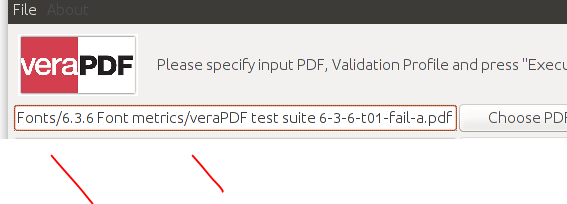

ist der output pfad denn richtig gesetzt?
\ und nicht /

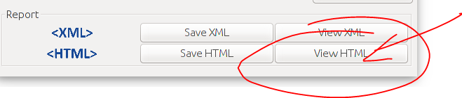

was passiert denn, wenn du view html auswählst?
pfad:
