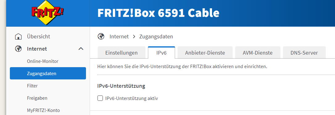

Wie ist denn die IP-Einstellung in der Box? Nimm mal testweise den Haken dort raus:
