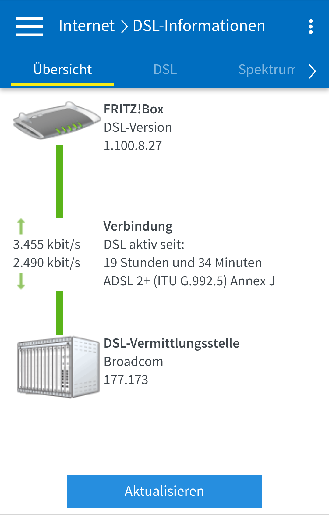

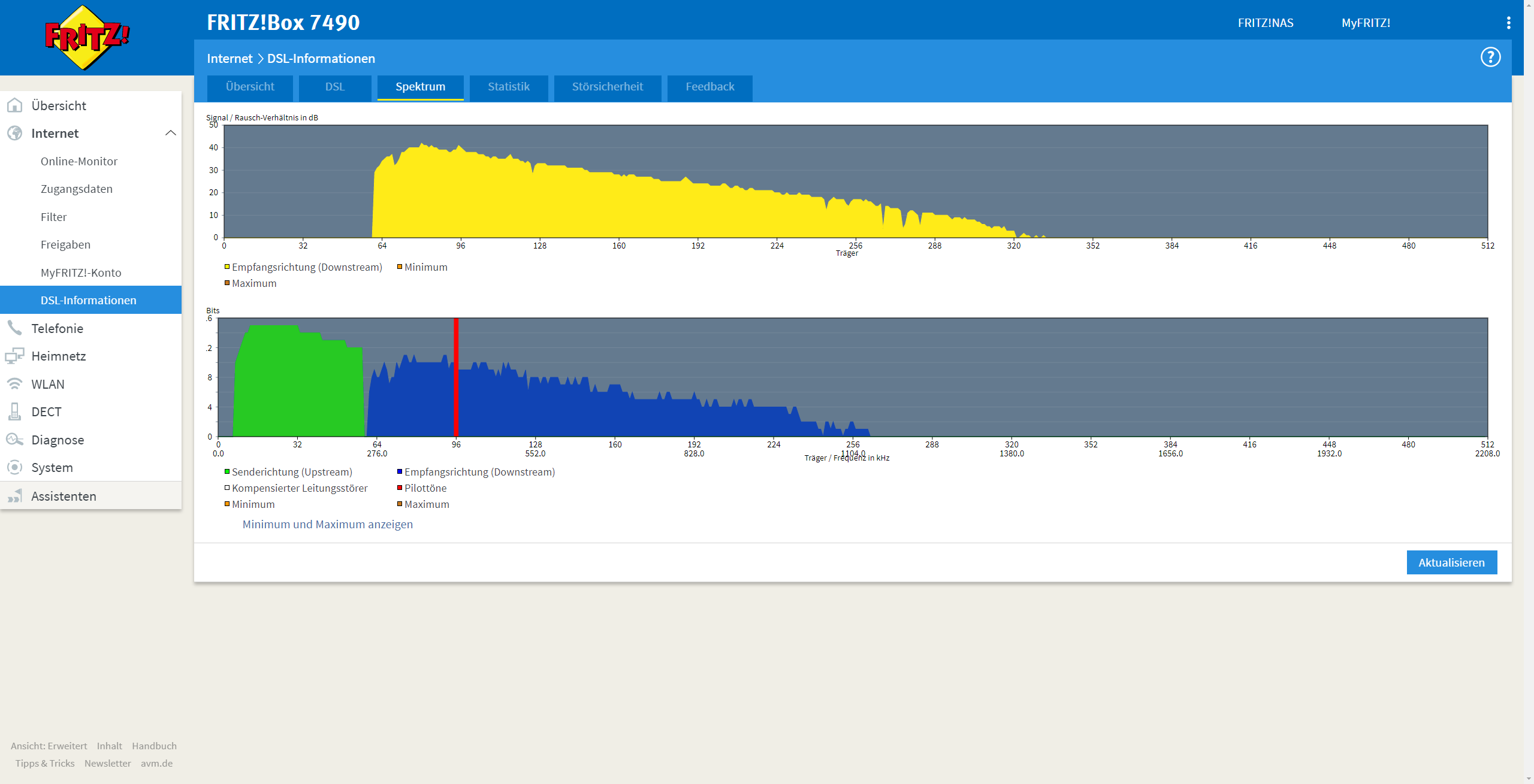

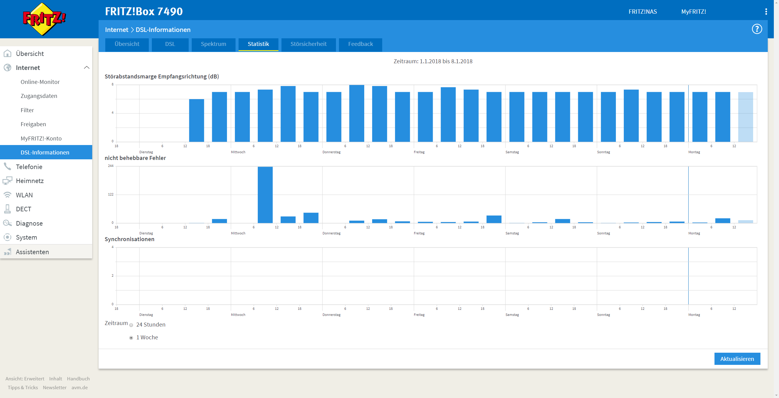

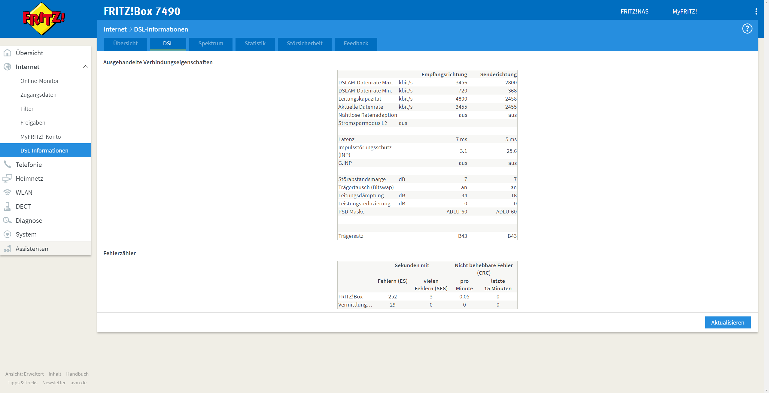

nachdem einige Zeit der Anschluss erfreulicherweise anstandslos lief fängt teilweise im Ort (6 Häuser :rolleyes:) das Internet an uns zu ärgern. Neben einem langsamen Verbindungsaufbau gehen manche Telefonate (All-Ip Anschluss) nicht raus und es müssen 2-3 Versuche getätigt werden bis der Anruf zustande kommt. Am Wochenende traf man sich zufällig mit den Nachbarn welche von ähnlichen Verhalten sprachen.

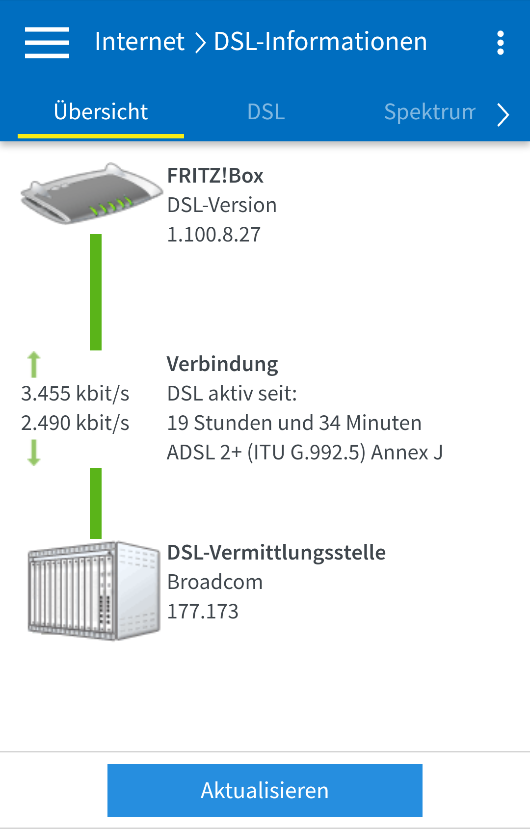

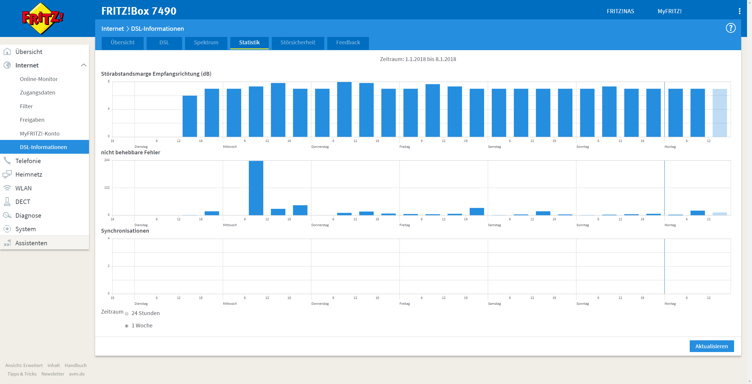

Auch zeigt die Fritzbox ab und an Fehler an. Bilder hänge ich mal an.
2018-01-08_17h56_46.png2018-01-08_17h56_50.png2018-01-08_17h56_58.pngScreenshot_2018-01-12-07-03-29-367_com.android.chrome.png
Fritzbox wurde auch schon mehrmals neugestartet und die Fehler kommen nach einiger Zeit wieder.
Ist der Fehler eher an der FritzBox zu suchen oder doch auf seiten der Telekom?

Alte DSL-Version und Stabilität auch schon höher gedreht in den DSL Einstellungen -> selbe Phänomen. Scheint auch tageszeitenabhängig zu sein.
@matze313: Jopf, alle im Ort haben die Telekom (notgedrungen) weil nichts anderes verfügbar ist geschweige denn anbieten möchte :)
Ich werde mich nach dem Wochenende denke mal mit der Telekom auseinandersetzen. Dieses Wochenende wird mir das alles zu knapp und ich schaue lieber nochmal in der "Prime-Time" auf die Dämpfungs- und Fehlerwerte.

Am Wochenende war es größtenteils in Ordnung bis zum Sonntagabend. Da war dann Feierabend in der Prime-Time. Zu Mo/Di(gestern) kann ich leider nichts sagen (nicht wirklich anwesend).

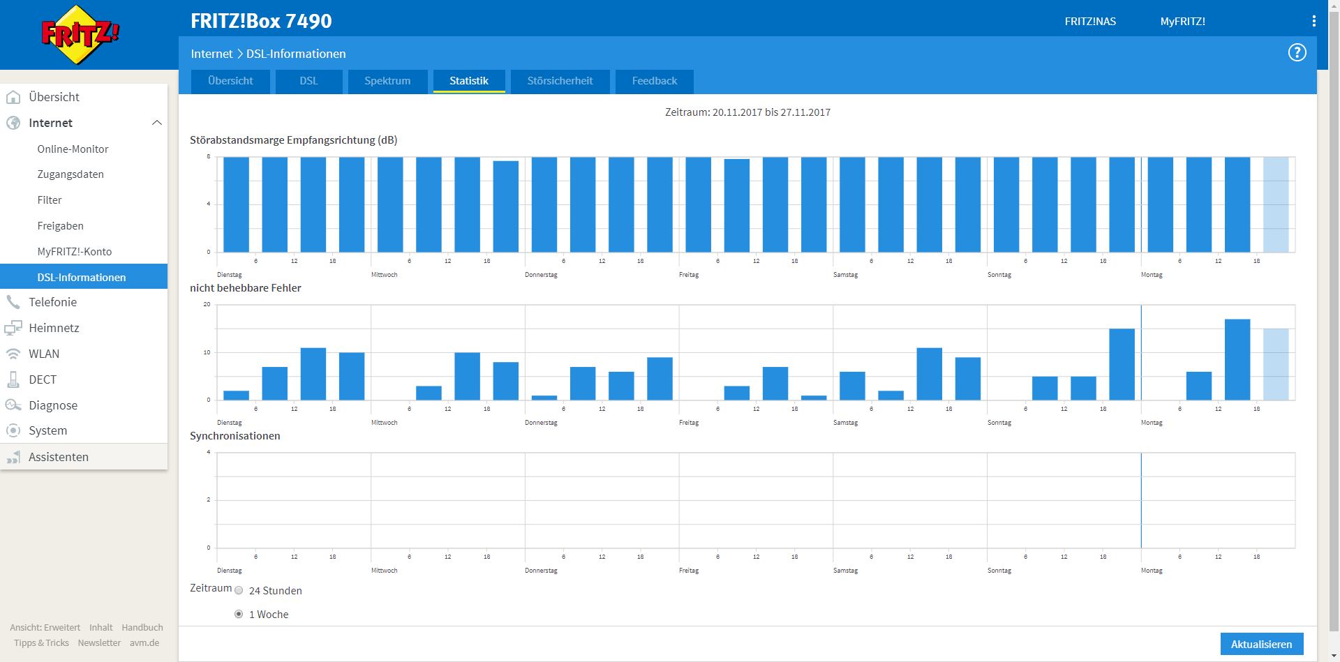

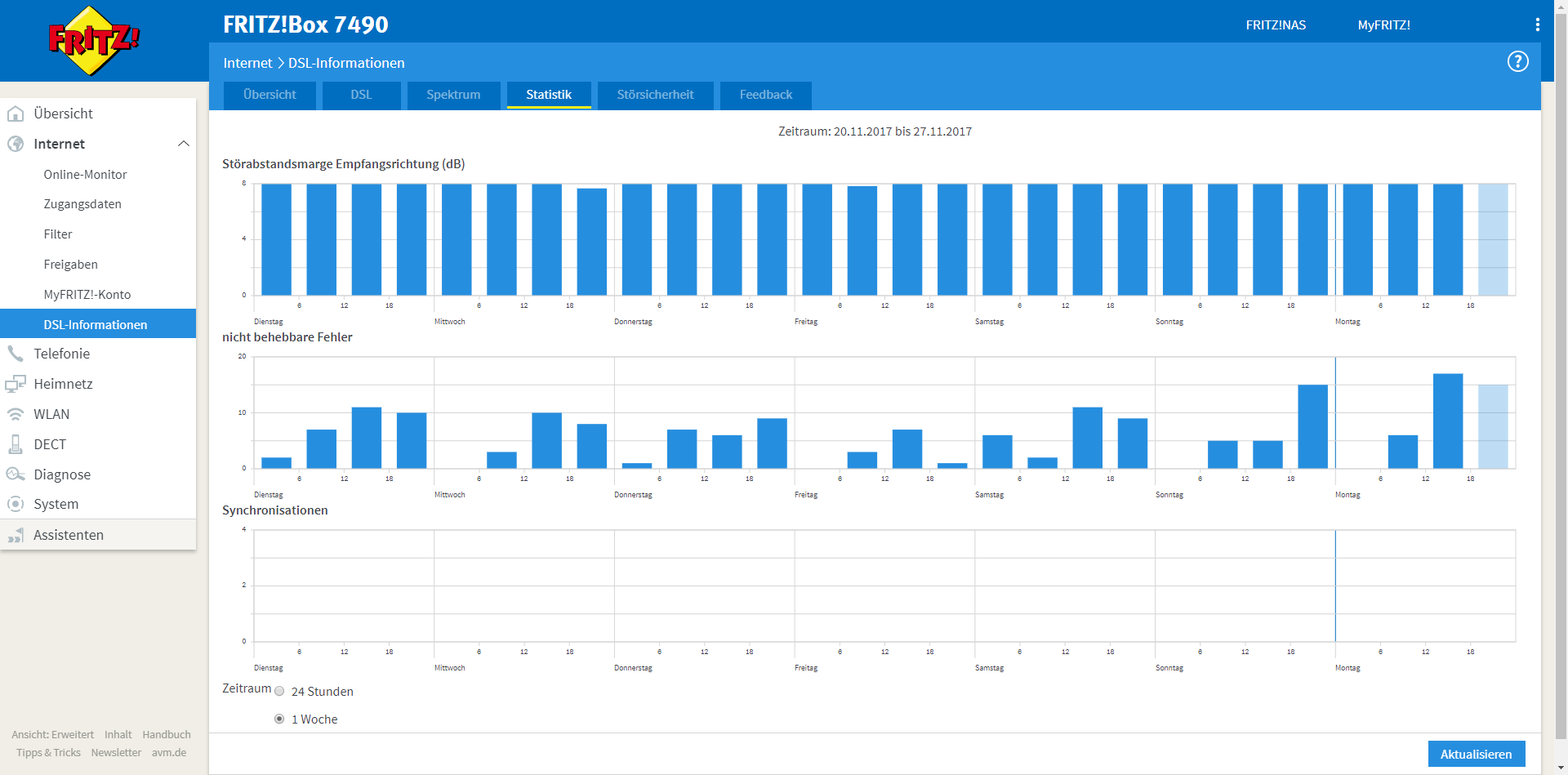

Es ist gefühlt tageszeitenabhängig. Probleme hatten wir bereits einmal im November wo ich schon Screenshots von den Statistiken in der FB gemacht habe wo man sieht, dass die Abendstunden dann doch stärker Fehler produzieren.
Anfang/Mitte Dezember war jedoch Ruhe (warum auch immer).

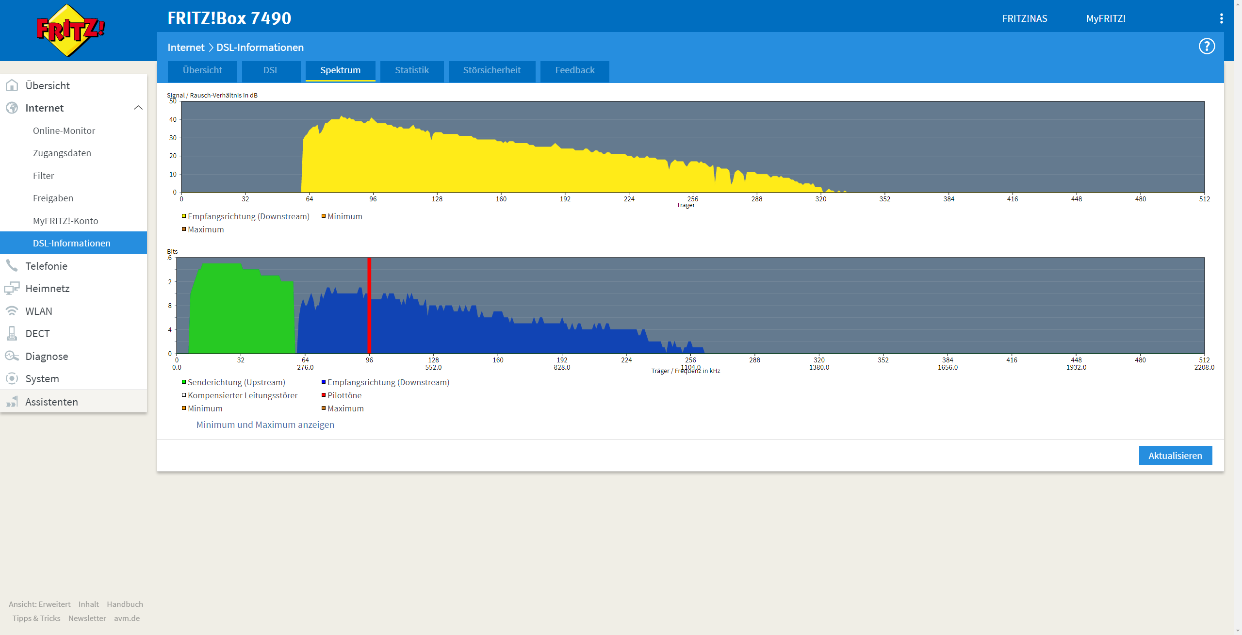

Hier mal noch das Spektrum vom November(Datumsbereich ist im Bild):
