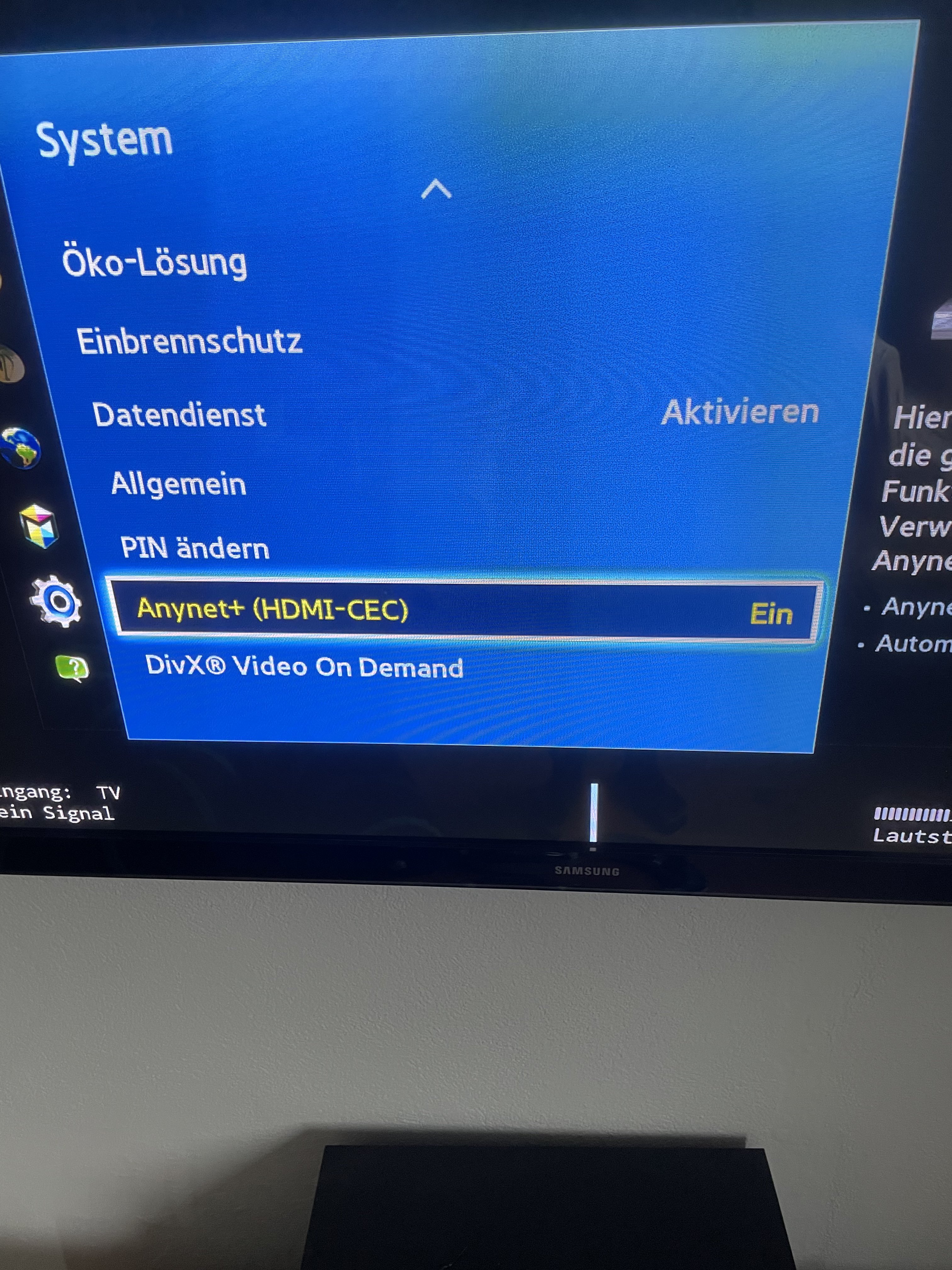

Habe ein Verbindungsproblem und möchte hier fragen.
Habe einen Denon X2000 und der TV ist mit dem AVR (ARC) verbunden. Habe das HDMI am AVR abgesteckt und direkt am 1. HDMI der SB verbunden. Sat, Apple TV auch am AVR abgesteckt und mit der SB auf 2. HDMI, 3. HDMI
CEC am TV wie SB aktiv

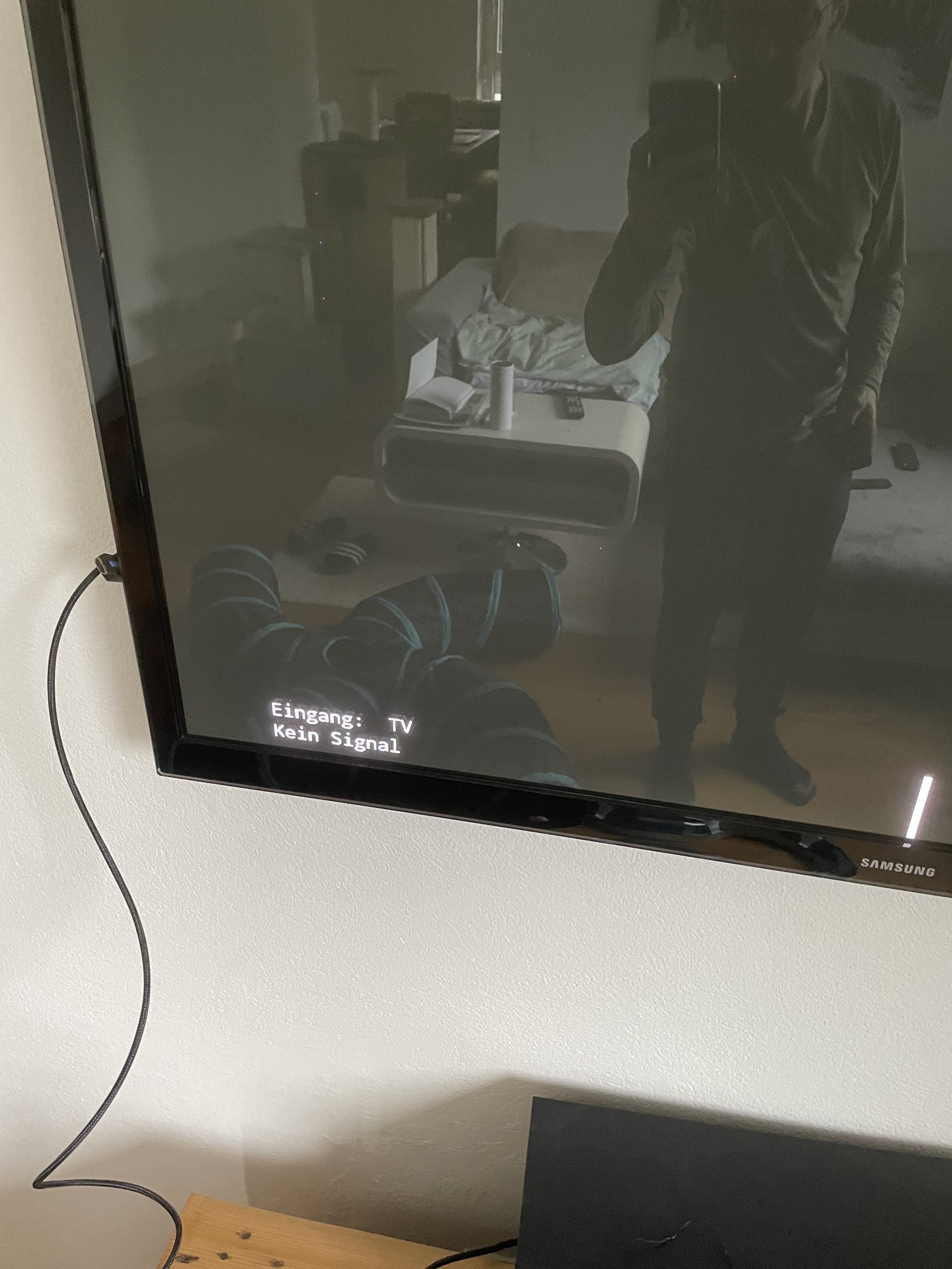

Am TV sehe ich Eingang TV, unterhalb kein Signal das Bild ist schwarz
Habe das alte HDMI Kabel gegen ein neues 4K ausgetauscht um zu testen. Hier das gleiche. Wenn ich Apple TV einschalte dann kommt sofort das Bild

Damit ich endlich mal ein Bild habe habe ich’s anders gemacht sonst keine Chance warum auch immer
Und zwar HDMI Zuspielgeräte zum TV und HDMI TV zur SB. Toslink verbunden die 2 Geräte
Ich habe jetzt zwar Bild aber kein Ton mehr. Zuvor hatte ich noch einen Ton. Glaube wie ich Apple TV auf der FB aktiviert habe um das Gerät auf Standby zu schalten, musste ich am TV wieder den richtigen Eingang wählen damit ein Bild kommt. Nur der Ton ist auf einmal weg. Weiß nicht warum und was nun

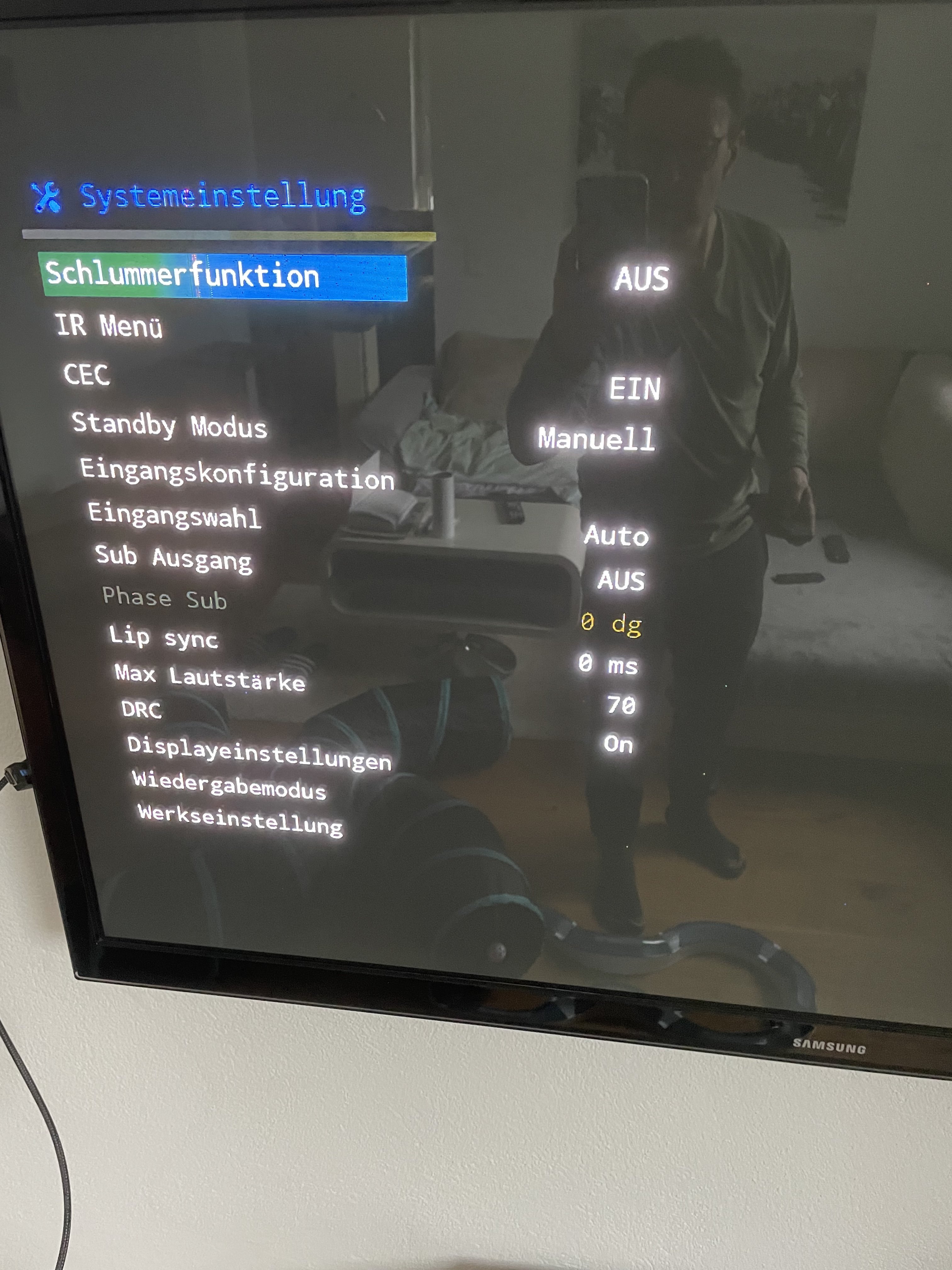

Bin wieder einen Schritt weiter und habe Ton
Ob Sound, Play Mode hier lässt sich’s nicht ändern. Ins Menü da passiert auch nicht‘s wenn ich M drücke
