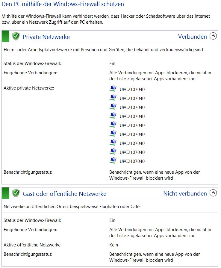

Komisch ist auch, dass bei der Windows-Firewall das Netzwerk immer vielfach angezeigt wird (siehe Bild). Ich verwende Windows 8.

Das der Repeater nicht mehr (bzw. vorübergehend) erreichbar ist, liegt daran, daß das Netz geändert wird. Der Repeater sollte eine neue IP Adresse bekommen. Am besten prüfst Du das mit dem Router. Der sollte eigentlich die IP Adresse des Repeaters anzeigen.
Das Du so viele Einträger in der Firewall hast, liegt wohl an deinen Installierungsversuchen.
