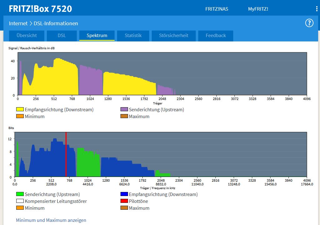

ich habe eine 50 MB VDSL Leitung - Ich war mit der Verbindungsqualität und vor Allem der Sprachübertragung nie richtig zufrieden. (Anbieterübergreifend)
Wenn ein Teilnehmer spricht ist es dem Anderen kaum möglich in das Gespräch "einzuhaken" Dies nervt. Zusätzlich setzt das Gespräch mit kurzen Pieptönen aus um sich nach 10 - 15 sek wieder zu verbinden. Vom Anbieter 1&1 wurde ohne Erfolg bereits der Router gewechselt. Es wurde in der Vergangenheit eine phyische Leitungsstörung, welche man vorher online geortet hat durch die Telekom behoben. Dannach stimmten wohl die Werte.
Ich habe in den Ereignissen der Fritz Box eine Unregelmässigkeit gefunden, wo ich nicht weiss ob sie damit zu tun haben könnte:
Habe auch das Verbindungsspektrum angehängt, veilleicht kann jemand ein Problem erkennen.
Internetverbindung IPv6: AFTR konnte nicht bezogen werden: Grund 7 (got no aftr)
Vodafone Glasfaser
in der fritzbox unter
internet zugangsdaten---ipv6
den haken wegnehmen bei
IPv4-Anbindung über DS-Lite herstellen
