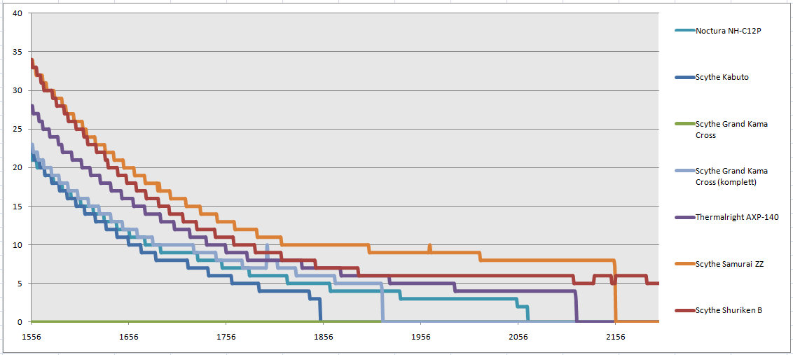

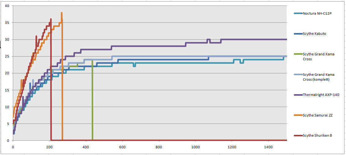

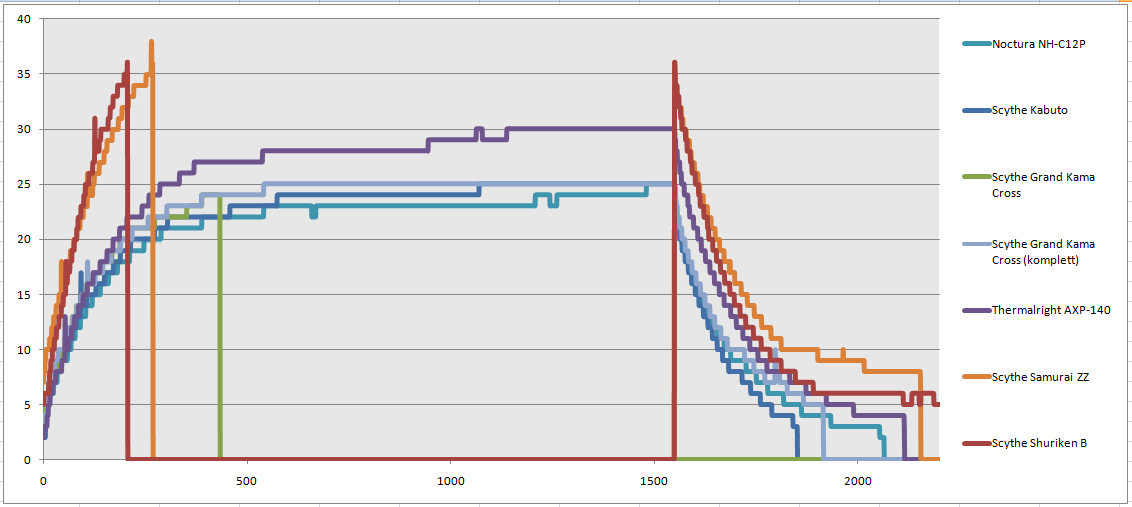

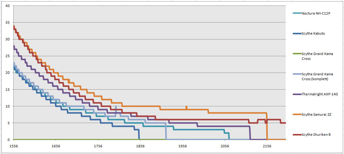

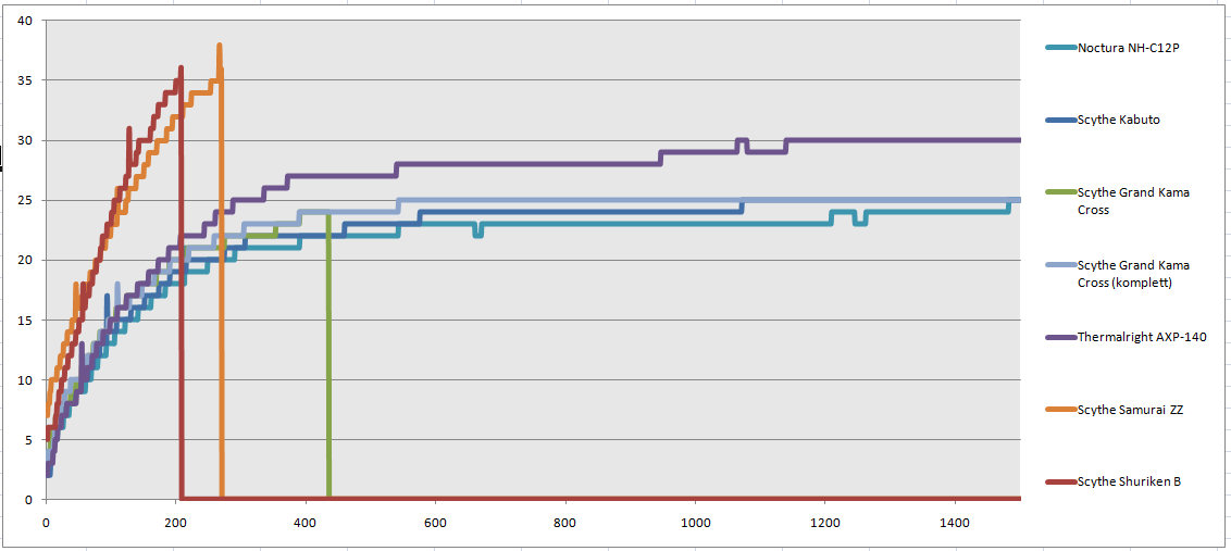

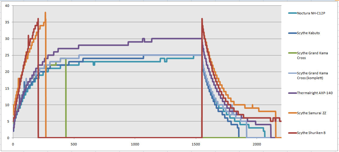

Hier noch ein Vergleich verschiedener CPU-Kühler im Semi-Passiv Betrieb.
Lüfter: 2*Xilence Redwing 12cm auf ~550rpm bei 5V in einem Antec Fusion Gehäuse
habe bei allen die selbe Kühlpaste verwendet und bin immer identisch vorgegangen. Hab erstmal die CPU mit Prime etwas gequält, dann 1-2h abkühlen lassen und dann angefangen mit SpeedFan aufzuzeichnen. Solange bis die Temperatur nicht mehr gestiegen ist. Dann habe ich Prime ausgeschaltet und geschaut wie schnell die CPU wieder auf einer niedrigen Temperatur ist.
Da ich dies über mehrere Tage gemacht habe und die Zimmertemperatur dabei um 2-3° geschwank hat habe ich im Diagramm nicht die CPU Temperatur sondern die CPU-Temperatur minus die AUSGANGS Board-Temperatur (lag bei allen tests zwischen 24 und 26°C bei Zimmertemperaturen von ~20°C) gewählt. Davon ausgehend, dass die Boardtemperatur nach 1-2h Idle zu einem Großteil von der Zimmertemperatur bestimmt wird.
Als Zeiteinheit habe ich die Schrittweite von Speedfan gewählt. Diese war bei allen im Durchschnitt 3sekunden mit leichten Ausbrüchen die das Ergebnis mit Sicherheit nicht beeinflusst haben.
Man sieht deutlich, dass Scythe Kabuto für 30-35eur und Noctura NH-C12P für 75eur gleichauf sind und dort nur noch der Scythe Grand Kama Cross für ~30eur und Evtl der Thermalright AXP-140 für ~65eur mitspielen können. Bei allen anderen musste ich bei 60° CPU Temp aus Sicherheitsgründen abbrechen. Man sieht aber deutlich an der Kurve, dass sie wohl noch höher gegangen wären.
Die 3 Spitzenmodelle erreichten nach 30-60min Dauer-Vollbelastung mit Prime95 ihre Spitzentemperatur von ~50°C bei ~20°C Zimmertemperatur. Sie sollten also auch im Hochsommer immer unter 60°C bleiben und das bei Dauer-Volllast mit Prime95.
Zu erwähnen gibt es noch, dass die Belastung im Prime wohl von keiner Anwendung erreicht wird und dass man wohl auch nie eine Dauerbelastung in ähnlicher Art über mehrere Stunden hat. Folglich sollte mit den 4 genannten Lüftern auch bei Temperaturen von 25-28° im Sommer statt jetzt ~20° noch alles im Grünen Bereich liegen.
Ich persönlich schließe damit die letzte Baustelle meines HTPC-Bauprojektes mit dem Scythe Kabuto ab, da er mit 35eur DEUTLICH billiger als der Noctura ist und die selbe Leistung bringt (beim runterkühlen sogar weiter vorne liegt).
zum Startpost (mit den Links zu den anderen Ergebnissen)
PS: zum Grand Kama Cross habe ich 2 Testreihen durchgeführt (einmal nur für den Temperaturanstieg). Man sieht trotz mehrerer Tage die dazwischen lagen, wie gut Reproduzierbar die Messungen waren! die beiden Graphen liegen zu etwa 90% direkt übereinander.
