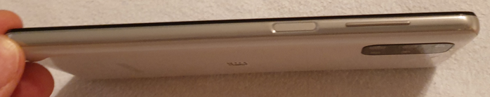

  • Fingerabdrucksensor: A71 on-screen ; M51 seitlich in der Haupttaste

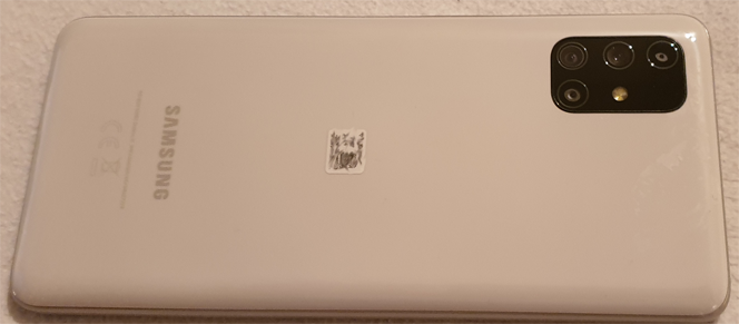

Ich habe meiner Frau das M51 über das Samsung-Portal gekauft als Ersatz für das S9. Ich selbst verwende noch ein Samsung S9+ , so dass ich das S9+ bei einigen Punkten zum Vergleich heranziehe.
Das Samsung M51 ist eine Variante des Samsung A71. Die Unterschiede habe ich oben schon aufgezählt. Das sind die Unterschiede, die sicher sind. Ansonsten wird in den Tiefen des Internet viel Unsinn zusammengeschrieben. Oder die Varianten sind nicht überall verfügbar. Zum Beispiel soll es in Indien eine M51-Variante mit 8GB Arbeitsspeicher geben. Kann ich nicht überprüfen.

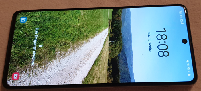

Größe/ Display
Das M51 ist etwa so groß, wie mein S9plus. Also ist das Handy objektiv groß... das muss halt jeder selbst entscheiden. Der SuperAmoled-Display ist eine Wucht; superhell und klare Farben. Die Verarbeitung ist großes Kino - einziges Manko ist, dass keine Anti-Fingerabdruckbeschichtung auf dem Display ist. Diese Beschichtung geht zwar im Laufe der Jahre sowieso ab; aber so ca das erste Jahr ist sowas schon toll. Dafür ist die Heligkeit wirklich grandios mit 650 cd/m2 und im Sonnenlicht-Boost temporär sogar bis zu 1180cd/m2. (Letzteres setzt die Einstellung "Adaptiv" voraus).
Das M51 besitzt eine vollständige Allways-on-Funktion. Und braucht die auch, da keine Nachrichten-LED vorhanden ist. Man kann zwar stattdessen die Blitzlicht-LED verwenden, aber erstens ist die nur einfarbig und zweitens kostet das Strom. Obwohl: Stromverbrauch ist beim M51 kein Thema. ;-)
Display: 5 von 5 Punkten

- FM-Radio - also ein Radio unabhängig von den mobilen Daten
Dazu muss ein Headset als Antenne angeschlossen sein. Danach kann man wählen, ob man das Radio über Headset oder den Monolautsprecher hören möchte. Empfang ist ok.
- Zwei SIM-Karten (und zusätzlich die SD-Karte). Wer also zum Beispiel ein Diensthandy sucht (dienstliche Nummer & Privatnummer) oder öfter ins Ausland fährt, kann zuschlagen.
- Kein Kamerabuckel. ;-) Man kann das Handy ohne Wackeleffekt auf den Tisch legen und tippen. Schon echt doof, dass man sowas heutzutage als "Besonderheit" vermerken muss...
- Keine mistige Bixby-Taste (wie ich das beim S9plus hasse), kein dämlichen "Edges" (wie ich das beim S9plus hasse). Die Displayränder sind minimal gerundet, damit sich das netter anfühlt. Aber der sichtbare Bereich ragt nicht in die Rundung. Die Haupttaste ist versenkt, während die LautLeise-Taste herausragt. Super gelöst, keine Verwechslung mehr. Die Tasten nur auf einer Seite (ich kann gar nicht mehr zählen, wie oft ich beim S9plus ungewollt diue Bixby-Taste gedrückt habe).

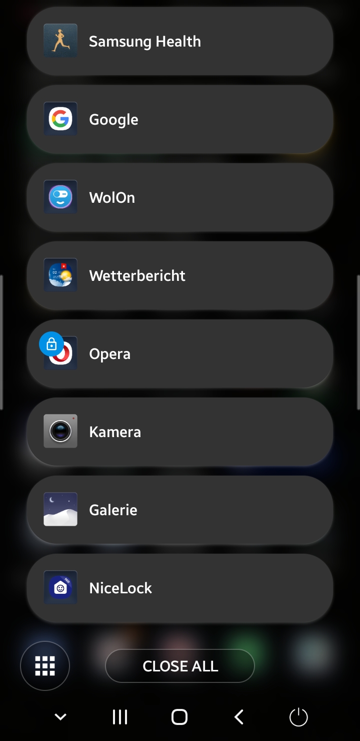

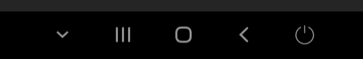

Mit NiceLock kannst das Phone anpassen.
Hier zB die Navigationsleiste vom Note9 die um den Powerbutton und einen Benachrichtigungsbutton mit dem Modul NavStar erweitert wurde.
Damit wird der mechanische Powerbutton nicht mehr benötigt und das Runterwischen für die Benachrichtigungen hat sich auch erledigt
Allein mit dem einen Modul wird Bedienung erheblich flüssiger und schneller
Aber wie gesagt.... Geht leider nicht am M51

Stimmt im Prinzip mit NiceLock.... ist ganz einfach
Zuerst NiceLock aus dem Playstore installieren und dann die einzelnen Module als apk laden und installieren.
Die Abfrage aus unbekannter Quelle dabei zulassen.
Kannst ja mal mit NavStar und TaskChanger anfangen.... die boosten die tägliche Bedienung am besten.
Ich lade mir die apk immer aus apkmirror.com
Dort sind auch die neuen Versionen immer gut zu erkennen.
Wenns ne neue Version gibt kriegst Meldung im NiceLock... dann neue Version drüberinstallieren und fertig.
Auf S9+ werden die auch laufen
Hier noch ein Screenshot vom TaskChanger.. und dem NavStar unten
Damit findest in der kompakten Liste sofort Deine laufende App und musst nicht lange durch die Standard Liste blättern

Was mich etwas stört ist die Sache mit der One UI Core.
Samsung Knox, Pay, Secure Folder, Doubletap to wake, Edge Panel, Edge Lithing, etc fehlt bei der Core.
Scheint schon recht beschnitten zu sein.
