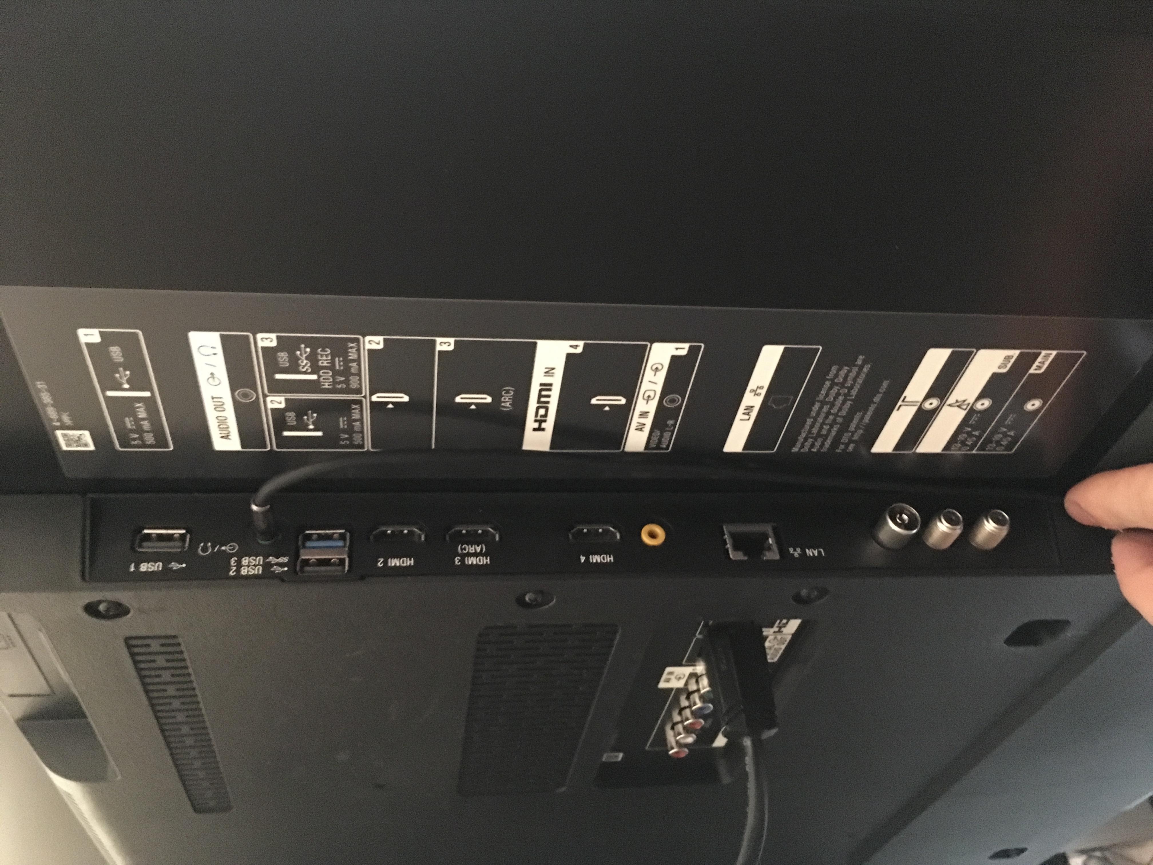

ich habe hier im Forum und im Netz leider keine passende Hilfe gefunden und hoffe einer von euch kann mir helfen.
Problem: Kein Surround-Sound beim Schauen vom SKY Angeboten über den Smart TV
Aufbau des Raumes:
Wir haben vor kurzem unser Wohnzimmer renoviert und bei der Gelgenheit in jeder Ecke des Raumes eine Anschlussdose für ein Surround-System eingebaut. Der Wunsch nach einer 5.1 Soundanlage war schon länger vorhanden und sollte nun umgesetzt werden. Nach den abgeschlossenen Arbeiten habe ich alle vier Boxen an der Wand neben den Anschlussdosen angebracht und angeschlossen. Der Verstärker, ein CD-Player, die Center-Box und der Subwoofer stehen unter dem Fernseher in einem Sideboard. Der neue Fernseher ist ein SmartTV und hängt an der Wand.
Verkablung bisher:
Sternpunkt bildet der Verstärker. An ihm sind alle fünf Lautsprecher per zweiadrigem Audiokabel angeschlossen und dieser Aufbau funktioniert auch. Getestet habe ich das mit dem CD-Player der per Cinch-Kabel an dem Verstärker hängt. Aus allen Lautsprechern ertönt Musik und auch der Subwoofer funktioniert.
Der Fernseher ist per einem Adpaterkabel 3,5mm Klinke - Cinch auch an den Verstärker angeschlossen. Wenn ich über den Fernseher Musik abspiele (z.B. Youtube-App) ertönt auch hier aus allen Lautsprechern die Musik.
Der Sky-Reciever ist per HDMI-Kabel an den Fernseher angeschlossen. Nun hatte ich erwartet, dass auch hier Surround-Sound zu hören ist, allerdings kommt hier nur Musik/Ton aus dem Center-Lautsprecher.
Was mache ich falsch? Wie sollte ich diese Geräte am besten miteinander verbinden? Benötige ich andere Adapter? Gibt es bestimmte Einstellungen auf die ich in den Geräten achten sollte? Ich möchte, dass der Ton grundsätzlich aus der Anlage kommt und nicht aus dem Fernseher.
Ich bin ja nicht ganz auf den Kopf gefallen, aber ich kenn mich mit der Sound-Verkablung nicht ganz so gut aus. Umso mehr hoffe ich, dass ich hier Hilfe finde.
Anbei einige Bilder der Rückseiten des Verstärkers, des Recievers und des SmartTV.
Danke jetzt schon mal für jede Antwort.

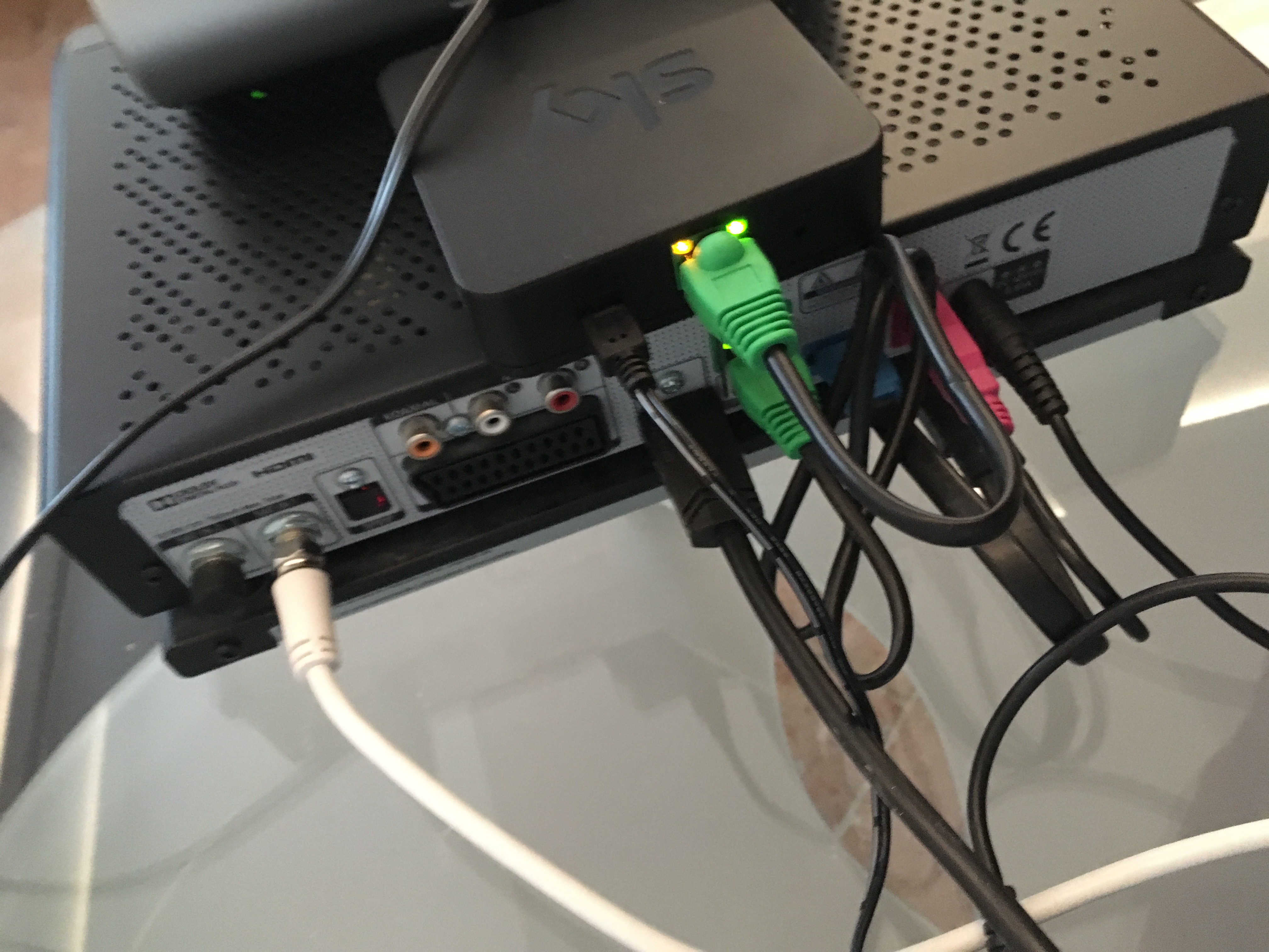

der Sky Reciver hat ja zumindest schon mal optischen Ausgang
Sky -> HDMI -> TV (so hast du schon mal Bild - und eigentlich auch ton jedoch ohne anlage, da der TV wohl kein Audiorückkanal hat)
Sky -> Toslink -> AVR
wäre mein erster Gedanke - hat der AVR einen optischen Eingang?

Man sieht auf dem Fernseher sehr wohl, dass er HDMI Arc (Audio Return Channel -> Rückkanal) kann. Daher würde ich nun nicht irgendwelchen Adapter kaufen um aus digitalem Ton irgendwas analoges zu machen. Da geht dir auch der 5.1 Effekt verloren.

der Verstärker ist nur per Stereo an den Fernseher angeschlossen
Einen ARC per HDMI bringt dem TE nur leider nix da sein AVR eben keinen HDMI-Anschluss hat.
@TE: Du hast 3 Optionen: Entweder du sagst deinem TV dass er den Ton egal von welcher Quelle immer per 3,5er Klinke ausgeben soll oder du schickst das Audiosignal vom Sky-Receiver direkt zum AVR oder wie andere vorschlagen einen neuen AVR mit ausreichender Anzahl HDMI Ports.
Bei Variante 1 und 2 wirst du aber nur Stereo bekommen, da Klinke/Cinch eben nur Stereo übertragen kann. Dein AVR muss in dem Fall aus einem Stereokanal einen Surroundton mischen.

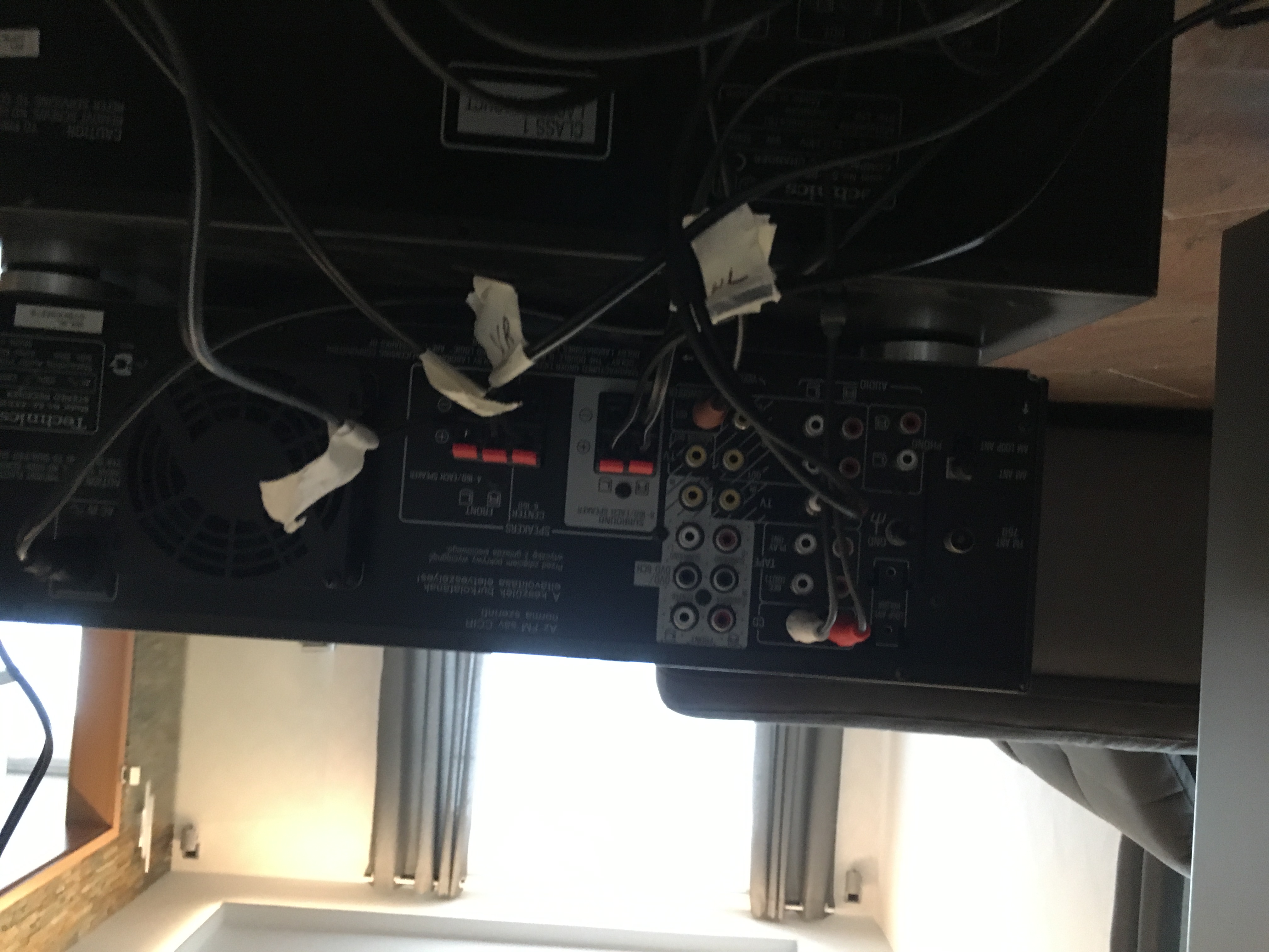

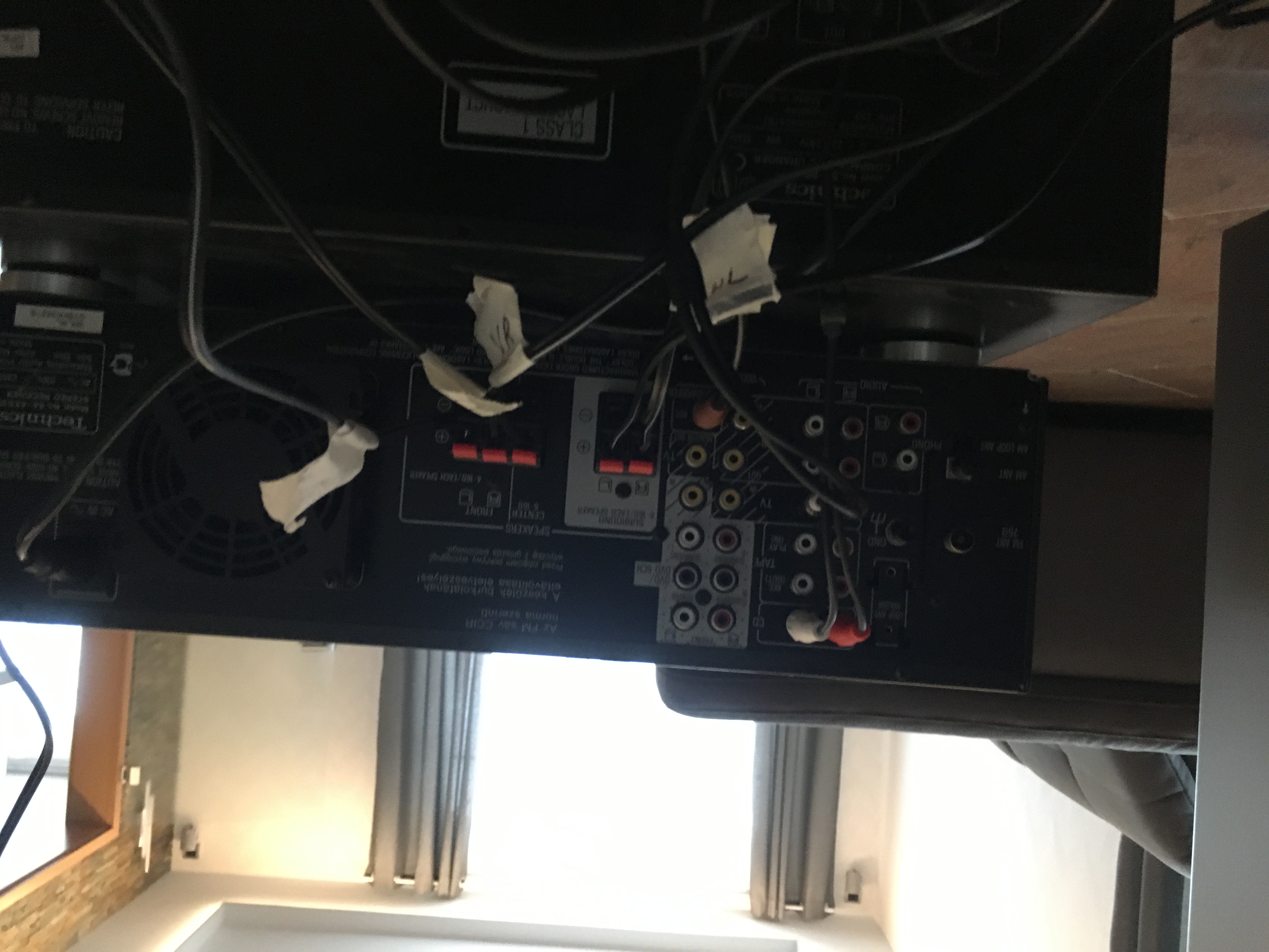

Für mich sieht das auf den Fotos so aus, als ob der Verstärker gar kein Dolby Digital 5.1 kann mangels digitalem Eingang.
Maximal Dolby Surround. Das ist analog und hat kein Stereo auf den hinteren Boxen.
Auf CD‘s ist normalerweise auch kein Dolby Sound. Nur Stereo. Das was dann aus den hinteren Boxen kommt ist irgend Upmix oder so. Wie ist die genaue Typenbezeichnung des Verstärkers?
ja also ein CD Player gibt kein Mehrkanalton aus, erst recht nicht über eine Analoge Chinch Verbindung (Eingang CD oben der Rot und Weiße Stecker).

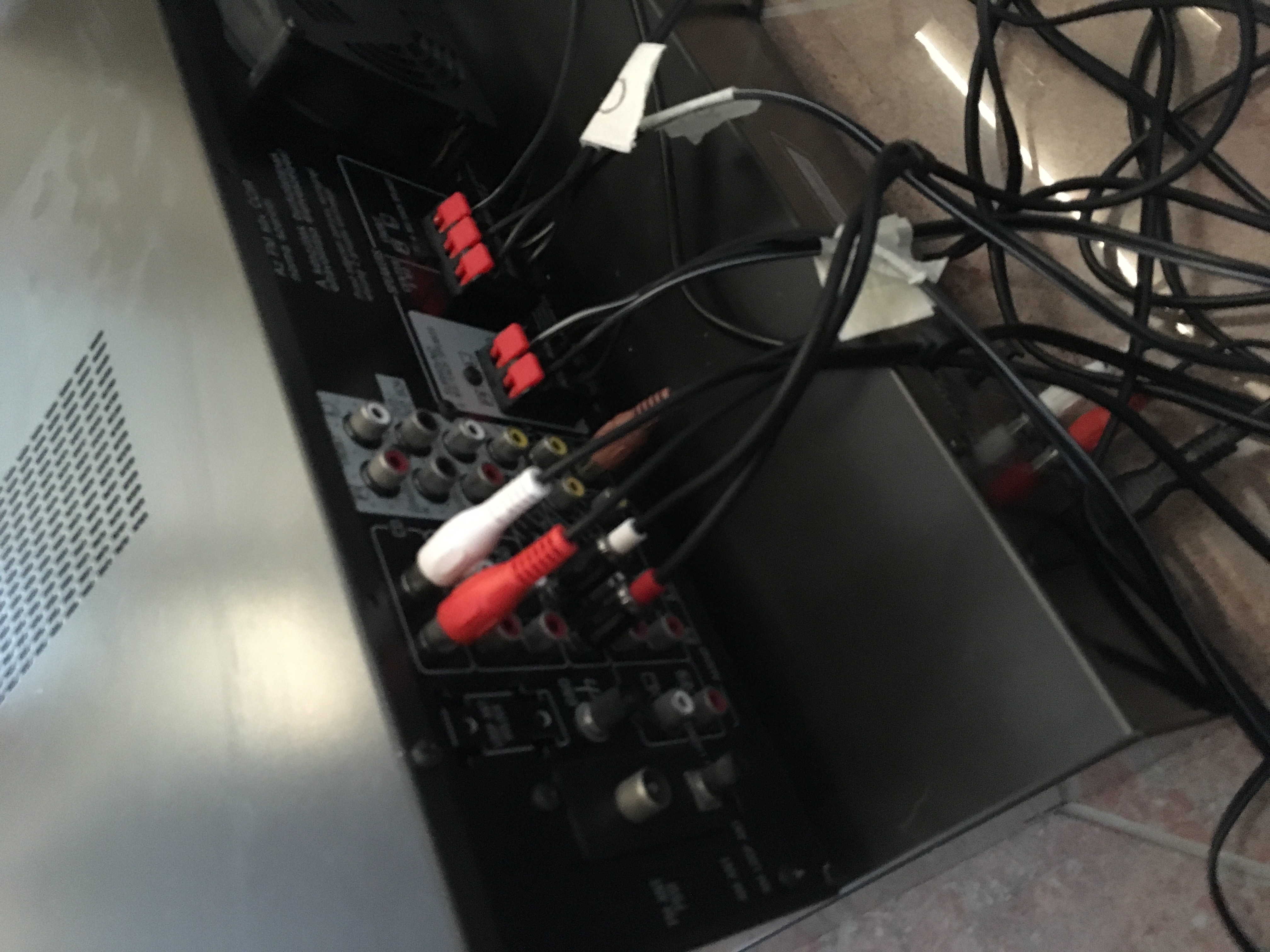

Aber es gibt anscheinende einen Koaxial Digital Eingang am AV Receiver (Schwarze Chinch Buchse "DVD / 6DVD"), die müsste man dann mit den Sky Receiver Verbinden ( hier müsste es die Orange über der Scart Buchse sein).

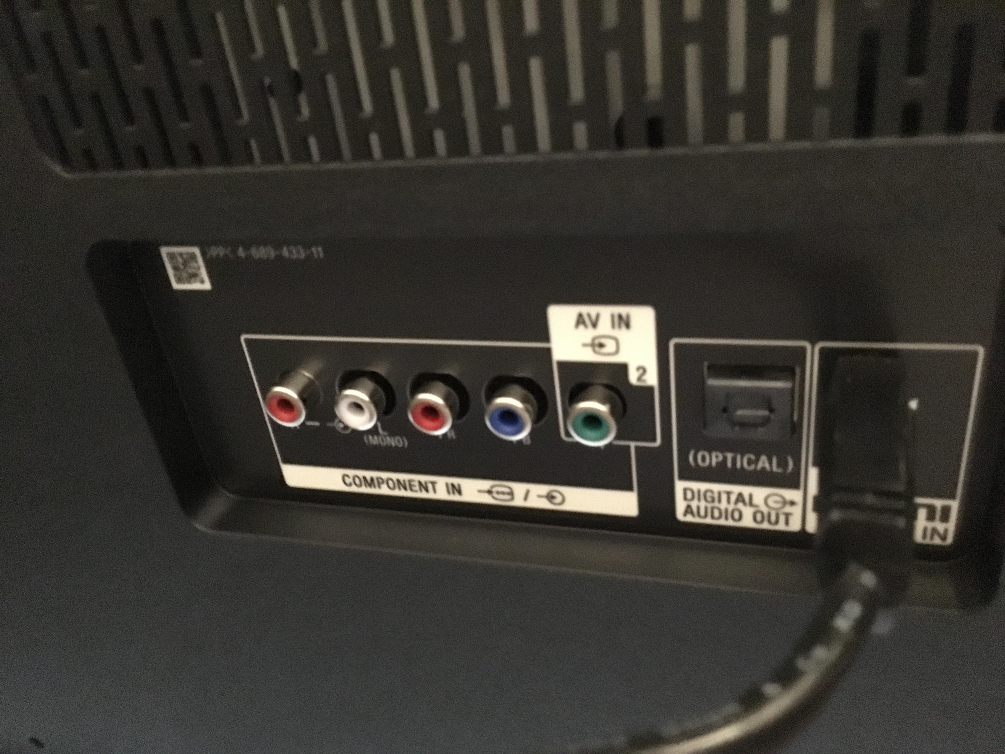

Ja genau, über den Klinkenausgang des Fernsehers (auch oft Kopfhörerausgang) gibt es kein echten Mehrkanalton wie z.B. Dolby Digital sondern nur z.B. Dolby Pro Logic II.
So müsste man um hier ein richtigen Merkanalton zu bekommen auch den Fernseher mit den AV Receiver digital Verbinden, da der Fernseher aber nur einen Optischen Ausgang hat braucht man hier noch einen Optisch Koaxial Wandler wie z.B.: https://www.amazon.de/Optisch-Koaxial-Wandler-inkl-Netzteil-Schwarz-Weiß/dp/B000LB829E
Ob der AV Receiver mehr als den erwähnten DVD / 6DVD digital Eingang hat kann ich so aber nicht auf den Bild erkennen.

Auf dem vierten Foto ist der Sat Reciever von hinten zu sehen.
Auf dem Sat Reciever steht eine kleine Box auf der Sky steht. Diese ist per Netzwerk scheinbar mit dem Sat Reciever verbunden.
Was ist das für eine kleine Sky Netzwerk Box?
Sieht nicht aus wie die Sky Roku Box für Sky Ticket.
