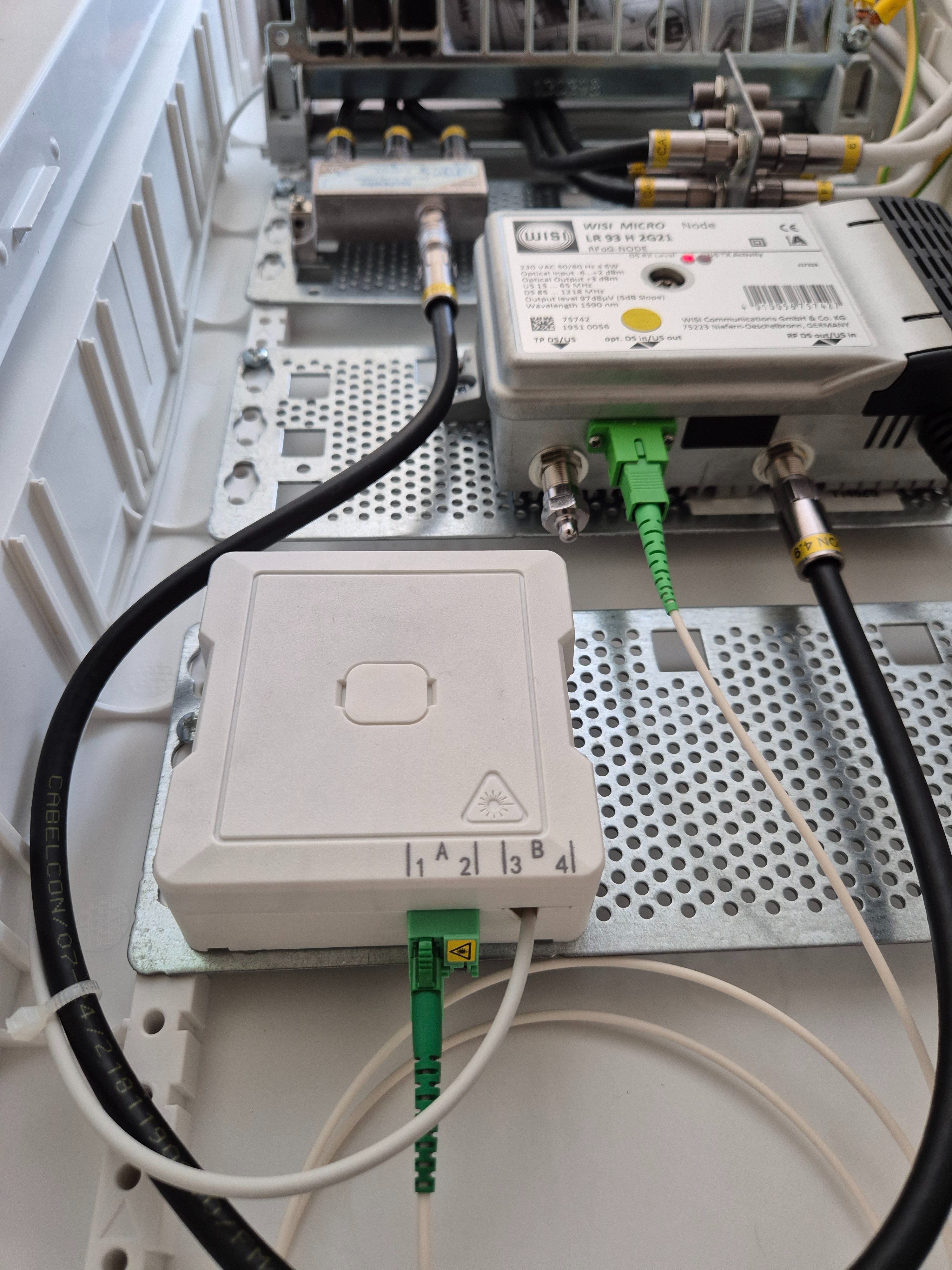

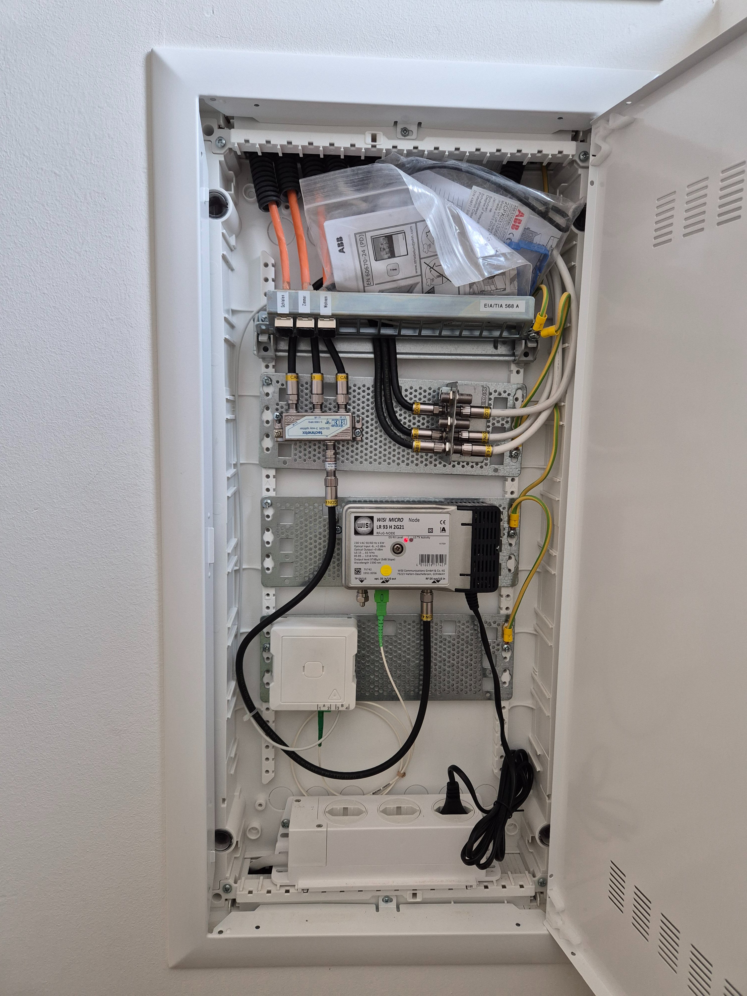

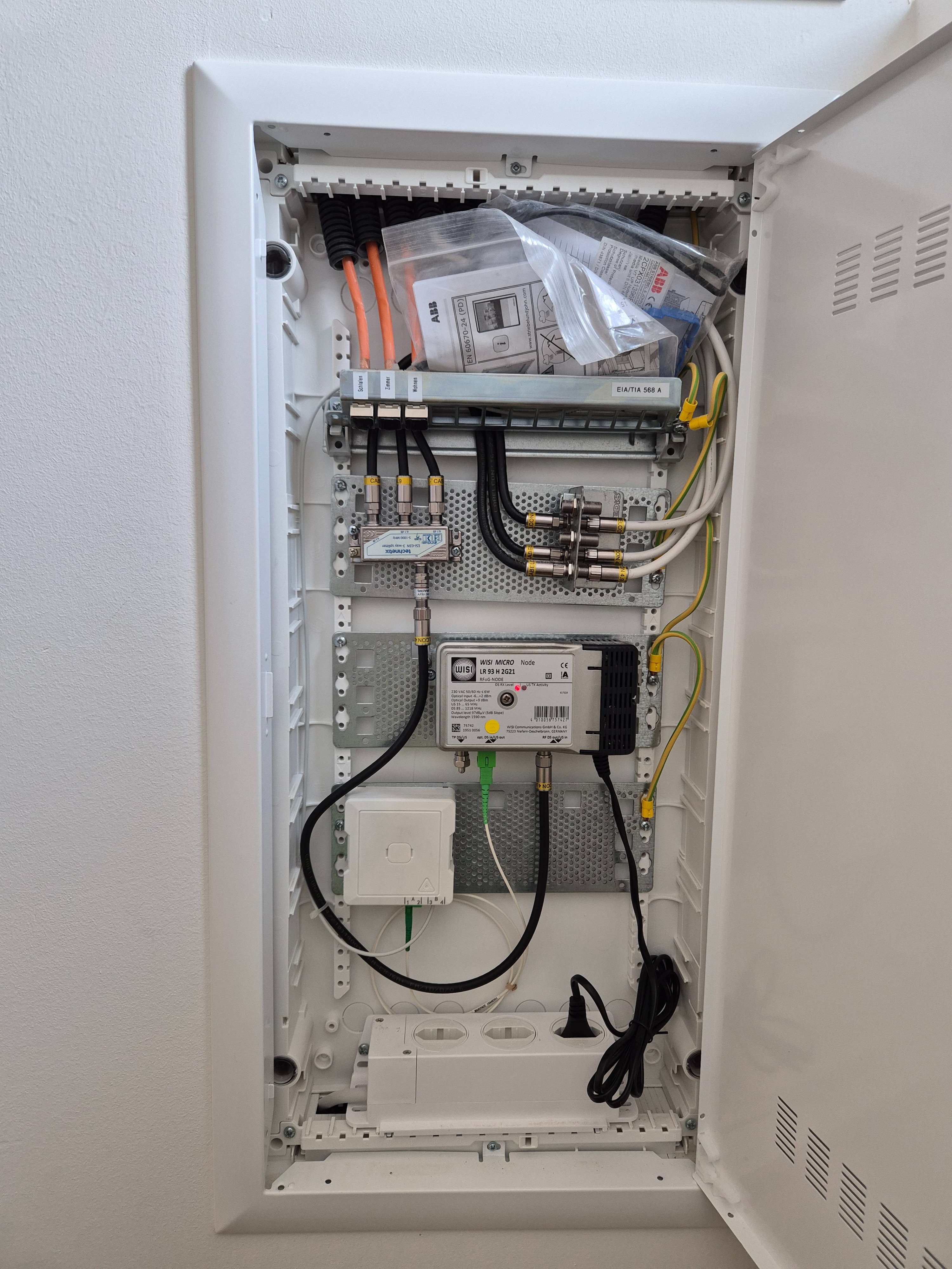

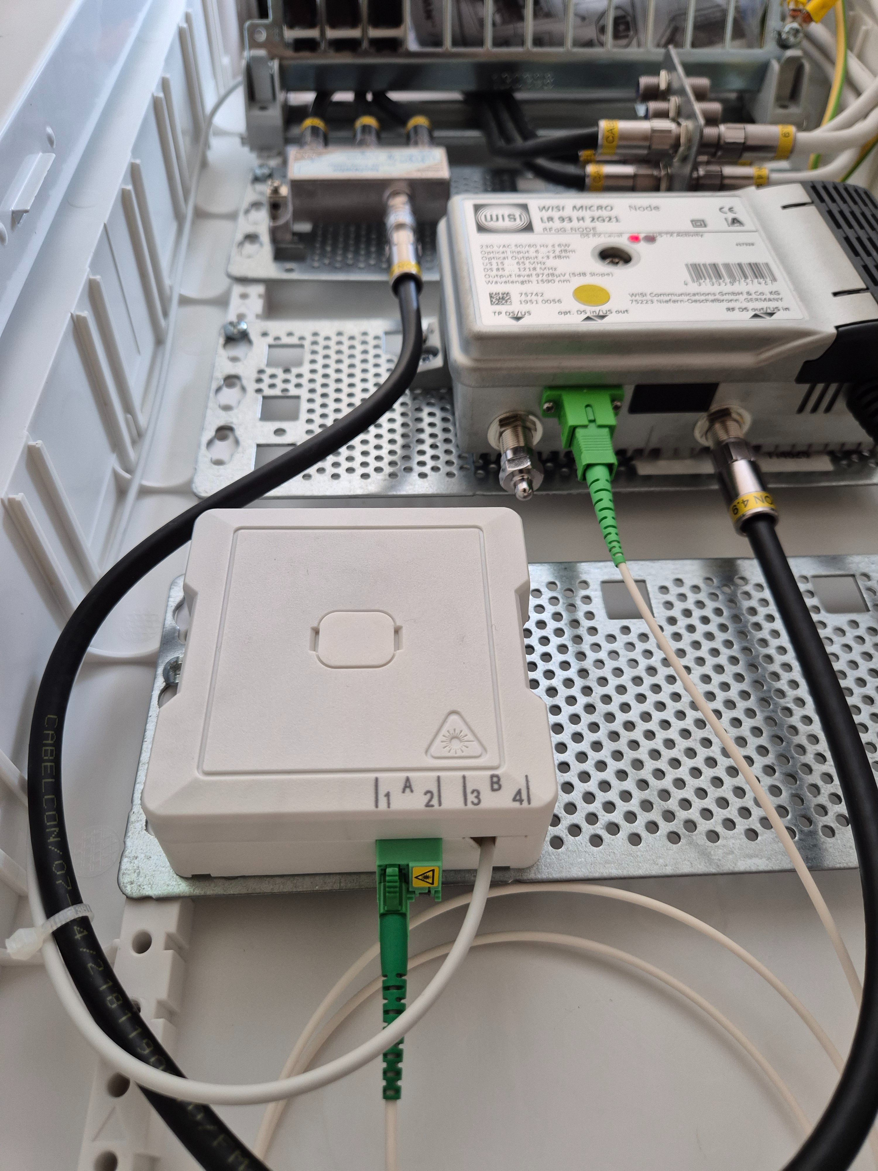

Vom Keller geht ein Glasfaser (weißes Kabel) in den Medienverteiler:
Von dort dann in eine neutrale weiße Abschlussbox und von da über den Ausgang A1 der Box per Glasfaser in einen WISI-Konverter, der das Signal in ein Koax-Signal für TV und Kabelinternet umwandelt, womit ich die Fritzbox Cable 6690 versorge. Der TV hängt per IEC-Kabel an einer der Antennendosen und empfängt per DVB-C.
Nun ist seit diesem Jahr ein weiterer Anbieter dabei, der regional im Rhein-Main-Gebiet ausbaut: fiberONE
Nach einigen Support-E-Mails mit fiberONE hin und her bin ich allerdings noch nicht schlauer wie das ganze funktionieren soll, da Vodafone ja schon die Glasfaser-Leitung wie oben beschrieben belegt.
Unten an der Glasfaser-Abschlussbox (anhang2.jpg) am Medienverteiler ist der Ausgang A1 vom Konverter belegt. Wie kommt da nun fiberONE ins Spiel? An der Abschlussbox sehe ich, dass ich noch ein Glasfaserkabel an den Ausgang A2 anschließen könnte.
Wenn an A2 also theoretisch das fiberONE Glasfaser-Signal herkommt, würde ich meine Fritzbox 5690 Pro dort anschließen. Aber wie kommt dann das DVB-C Signal von fiberONE in die Wand-Dosen, die ja schon mit dem WISI Konverter verbunden sind, welcher vom Vodafone Glasfaser aus Ausgang A1 der Abschlussbox sein Signal bekommt.
Momentan habe ich keine Vorstellung wie das verkabelt wird um Internet und TV von fiberONE zu nutzen wenn Vodafone weiter versorgt und das Glasfaserkabel belegt...
... oder können fiberONE und Vodafone ein einziges Glasfaserkabel gleichzeitig nutzen?
Hoffe einer hier hat fiberONE in einem ähnlichen Setup wie ich in Nutzung und kann etwas aufklären :)
Vermutlich gar nicht, vielleicht bietet fiberONE nur IPTV an. Da eine Vertragsfreiheit herrscht, müsstest du ggf. Vodafone für das Kabel TV bezahlen. In den Nebenkosten dürfte es ja nicht mehr drin sein.
Ansonsten kommt das 2. Glas Signal von fiberONE mit Sicherheit auf Buchse 2 oder eher 3.
Reaktionen: mavvy
FiberONE legt wenn es zu einem Ausbau kommt eine neue Glasfaser bei dir in den Keller und nutzt nicht den WISI Konverter und auch nicht die restliche Technik von Vodafone, auch die Kabeldose findet dann keine Verwendung mehr.
Willst du dann FiberONe nutzten, kommt ein Glasfaser-Modem in den Keller und es wird von da aus ein Ethernet Kabel in die Wohnung bis zum Router gelegt. TV läuft dann über einen Anbieter deiner Wahl per IPTv zb Waipu.
Reaktionen: mavvy
Interessant wäre, ob sich hinter A2 überhaupt eine Faser in den Keller verbirgt. Und wer der Eigentümer dieses Kabels ist.
Reaktionen: mavvy
@rezzler A2 ist doch gar nicht belegt oder bin ich blind?
Es geht eine Faser rein und kommt bei A1 wieder raus und führt von dort zum WISO Konverter.
Reaktionen: mavvy
Außen angeschlossen ist nichts aber es ist durchaus möglich, dass in der Dose eine zweite Faser gespleißt ist, die z. B. im Keller endet. Solche Reservefasern sind nicht unüblich. Genauso kann aber auch nichts hinter dem Anschluss sein. Von Außen kann man das nicht ohne weiteres beurteilen.
Reaktionen: blastinMot, mavvy und rezzler

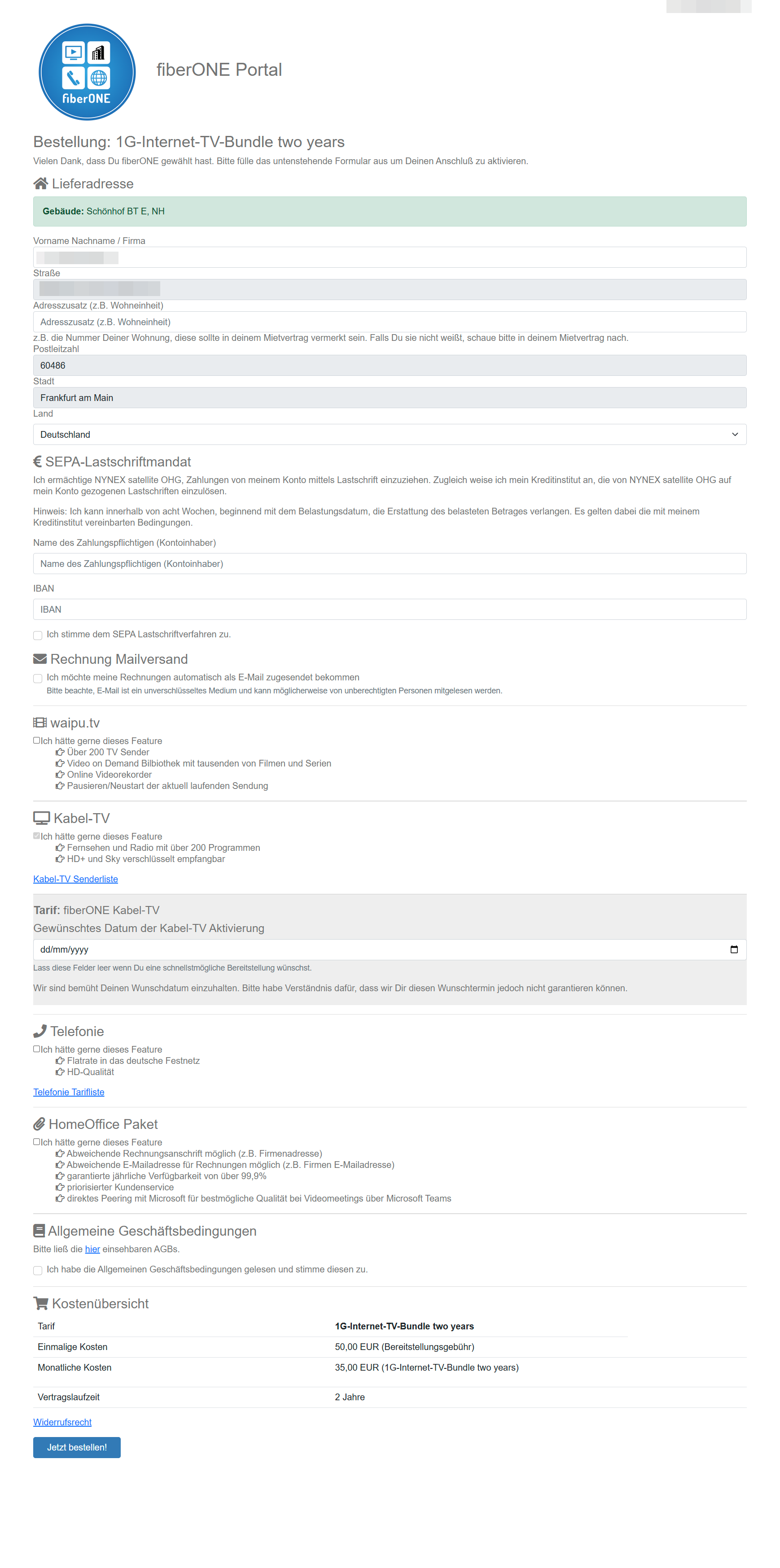

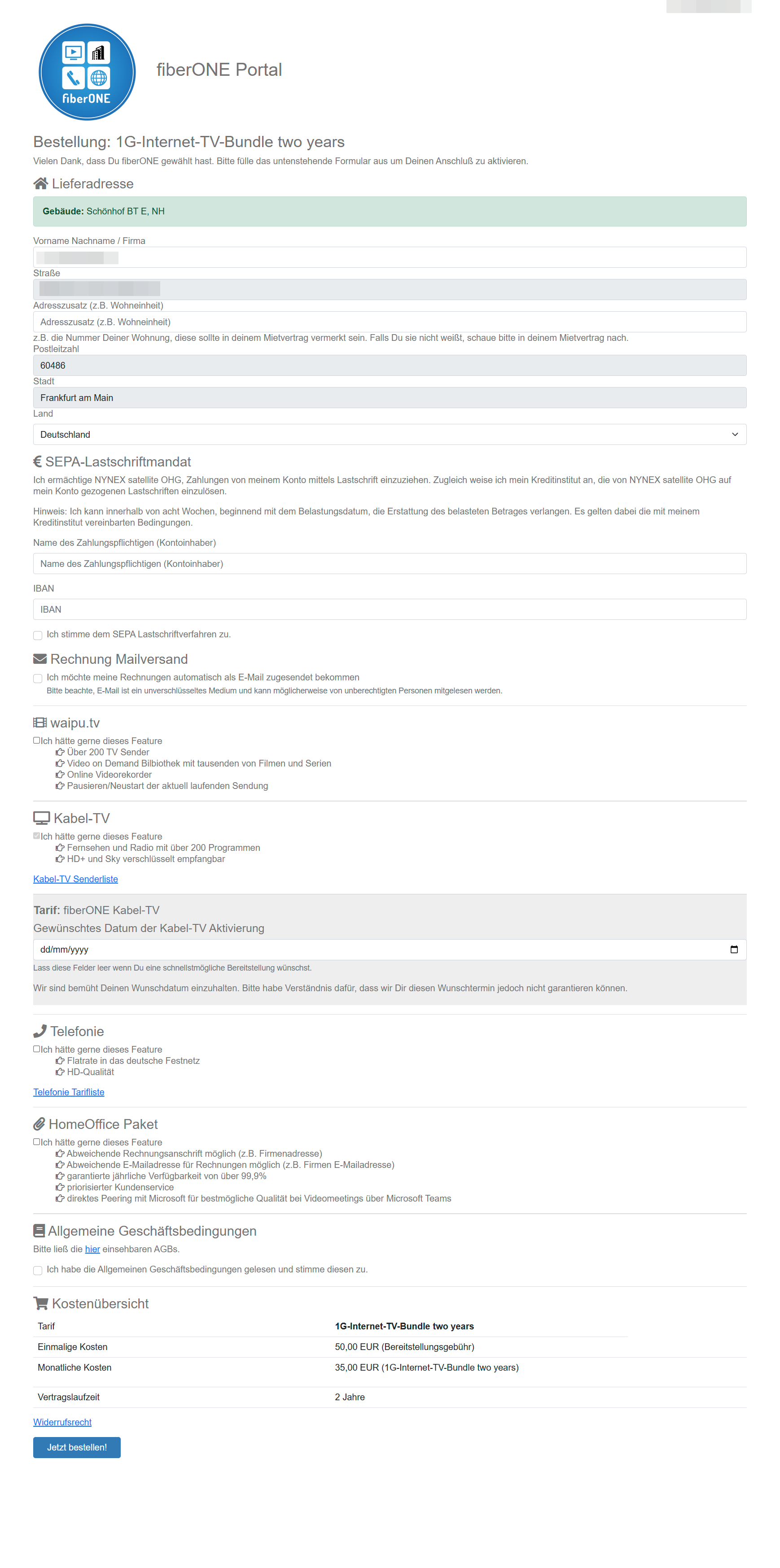

Der fiberONE-Support schrieb, dass das Fernseh-Signal bei uns über DVB-C kommt, wo jetzt aber schon das Vodafone-Signal anliegt. Bei der Beispiel-Buchung des fiberONE-Tarifs lässt sich Kabel-TV auch nicht abwählen, waipu.tv ist nochmal eine separate Option (Beispiel-Bestellung im Anhang) und bei anderen Adressen in Frankfurt, bei denen ich testweise einen Verfügbarkeitscheck gemacht habe, gibt es gar kein Kabel-TV. Die scheinen sich also vermutlich schon sicher zu sein, dass das via DVB-C bei uns kommt. Aber wie das DVB-C Signal dann bis an die Wanddosen kommt, die schon belegt sind, muss ich wohl mal abwarten.
fiberONE hat auch ihre eigene Senderliste, die sich von der Belegung her von Vodafone unterscheidet:
https://portal.fiberone.de/media/dvbc_channel_2_f458uXA.pdf
Das würde mich auch interessieren, ich weiß nur nicht, ob ich an der Box rumfummeln darf/sollte. Ich schaue evtl. am Wochenende mal, ob ich die ohne Probleme aufbekomme, glaub die Abdeckung hängt nur an einer Schraube in der Mitte fest.
Ansonsten warte ich noch auf eine Lieferung einer neuen FB 5690 Pro und könnte das GF-Kabel mal an A2 anschließen und gucken ob da irgendein Signal rauskommt.

Ich glaube auch, wenn dann kommt fiberONE via Buchse 2, wenn an der Buchse überhaupt was rauskommt. In 3 kommt ja schon das GF rein.
Das kommt da nicht wirklich in 3 rein, da geht vermutlich nur zufälligerweise das Kabel durch, bisschen blöd gemacht. Ggf. wird 3-4 gar nicht gebraucht.
Reaktionen: mavvy
mavvy schrieb:
Wie die Verbindung zu den TV-Dosen stattfindet lässt sich aus der Anleitung aber nicht entnehmen.
Vermutlich so:
https://shop.fiberone.de/products/fiberone-tv-medienconverter-set-mit-netzteil-glasfaserkabel
D.h. die Vodafone/wisi Micronode wird getauscht gegen das fiberone Teil.
Wie die Glasfasern gesteckt werden müssen, wird vermutlich der Techniker vor Ort erklären (wird ja bestimmt mit Techniker sein?) oder klärt sich ggf. im Dezember, wenn fiberone die letzten Arbeiten vor Ort durchführt. Ggf. gibts dann Anweisungen für's ganze Haus, wie eure Glasfaserdose (mit den 4 Ports) dann zu nutzen ist beim Wechsel auf fiberone.
Reaktionen: mavvy
