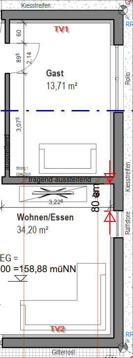

Leerrohre verwenden ist klar. Allerdings kann ich entweder das Leerrohr durch die Decke führen oder an der Außenwand entlang. Egal wie muss ich jedoch min. 2 90° Winkel überwinden. Unsere Hausbaufirma sagte mir daher bereits, dass es auch bei einem Leerrohr keine Gelinggarantie gibt.
Hier mal der Ausschnitt des Grundrisses, um es sich besser vorstellen zu können.
Die Position der TVs habe ich rot eingetragen, da diese im Grundriss noch nicht korrekt waren.
Das Fenster im Wohnzimmer ist bodentief, d.h. wenn ich die Leerrohre in der Außenwand plane müssten diese unmittelbar unter der Decke verlaufen.
Nur interessehalber: warum drehst du den Aufbau nicht und installierst/stellst/hängst den Gäste/Heimkino-Fernseher an die Wand zum Wohnzimmer?
Erstens blenden dann Terrassentür und Fenster nicht das TV-Bild und du musst nur ein paar Zentimeter (die Wohnzimmerwand) überwinden. Zumindest wenn der AVR am Fernseher steht.
Das Hauptproblem wäre bei umgedrehten Aufbau die Boxen unterzubringen, da dann vermutlich Tür und Fenster im Weg wären.
Außerdem haben an den Außenwänden Installationsebenen - sprich 10 cm Platz, den man für das Verlegen der Kabel etc. nutzen kann. Das macht die Installation leichter. Zudem ist das Fenster auf Ost-Seite, so dass außer am frühen Morgen, Spiegelungen kein Thema sein dürften. Die Wand zwischen Wohn- und Gästezimmer ist leider auch tragend. Daher weiß ich gar nicht, ob ich da problemlos alles befestigen könnte.
Im Wohnzimmer ist der TV an der Südwand geplant. Wenn ich ihn dort an die Wand zwischen Gäste- und Wohnzimmer hängen würde hätten wir Probleme mit Spiegelungen.
Auf der Südseite befindet sich nämlich eine große Hebe-Schiebe-Tür (4 Meter).
Achso, ich hatte das Grundrissbild so interpretiert, dass der Fernseher an die GZ-Wand kommt und das Sofa an die entgegengesetzte.
Ne, deswegen habe ich in Rot TV2 einegtragen. Ist vermutlich bisschen klein geraten ;)
Wie lang müsste das HDMI Kabel überhaupt sein bei einer Verbindung vom Aufstellort der PS5, etc zu TV 1/2
(Wände hoch runter wenns duch die Decke soll + durch den Raum zu Punkt X, etc...) ?
Von Wand zu Wand sind es knapp 10 Meter. Die Deckenhöhe beträgt 2,60 Meter. Wobei ich ernsthaft bezweifle, dass ich das Kabel gescheit nachgezogen bekomme wenn der Kanal die Decke entlang geht
