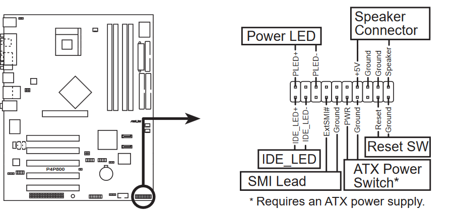

Manche Mainboardhersteller liefern eine "Aufsteckhilfe" mit, die könnte man für das Projekt zweckentfremden (passendes Board vorausgesetzt)
Nein. Ist der Vielzahl der Hersteller geschuldet (Mainboard, Gehäuse). Die Funktionen der Pins sind aber insoweit "genormt", da minimalst die Funktionen eines Powerschalters gebraucht wird. Rest ist herstellerabhängig.
Die Kabel können über Steckbrücken Verlängerungen und Kabelsleeves entsprechend schön verlegt werden. Alternativ : löten

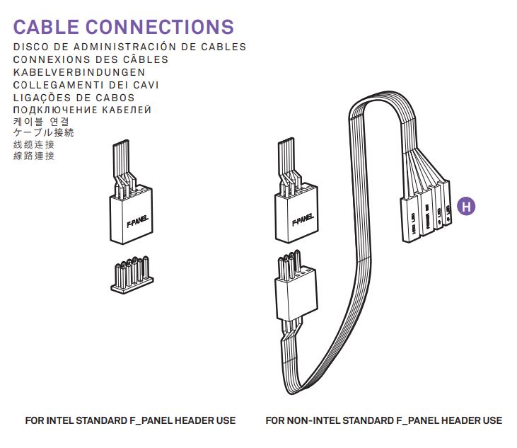

Youtuber1987 schrieb:
Gibts dafür denn keine Norm?
Mihawk90 schrieb:
Doch, gibt es. Vor allem bei Intel Boards. Bei NZXT Gehäusen ist beispielsweise ein Standardconnector dabei, der eben nicht aus den einzelnen Pins besteht. Nur wenn die Pins von der Norm abweichen, muss man eben einen Adapter nehmen, der wieder wie üblich aussieht.
Wenn wir jetzt wüssten, welches Board der TE hat...
Grüße
Reaktionen: Dandelion
Aber noch nicht mal alle Intel Boards setzen das um, da es eben nicht zum ATX Standard gehört.
