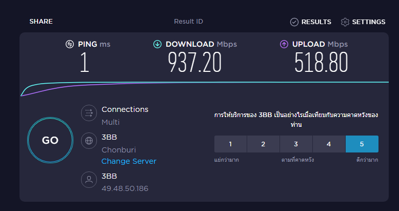

Okay danke für deinen Tip, werde Ich testen. Bei speedtest.net steht eigentlich immer 1ms Ping, aber gehe mal davon aus das diese online tests nicht die genausten sind.
