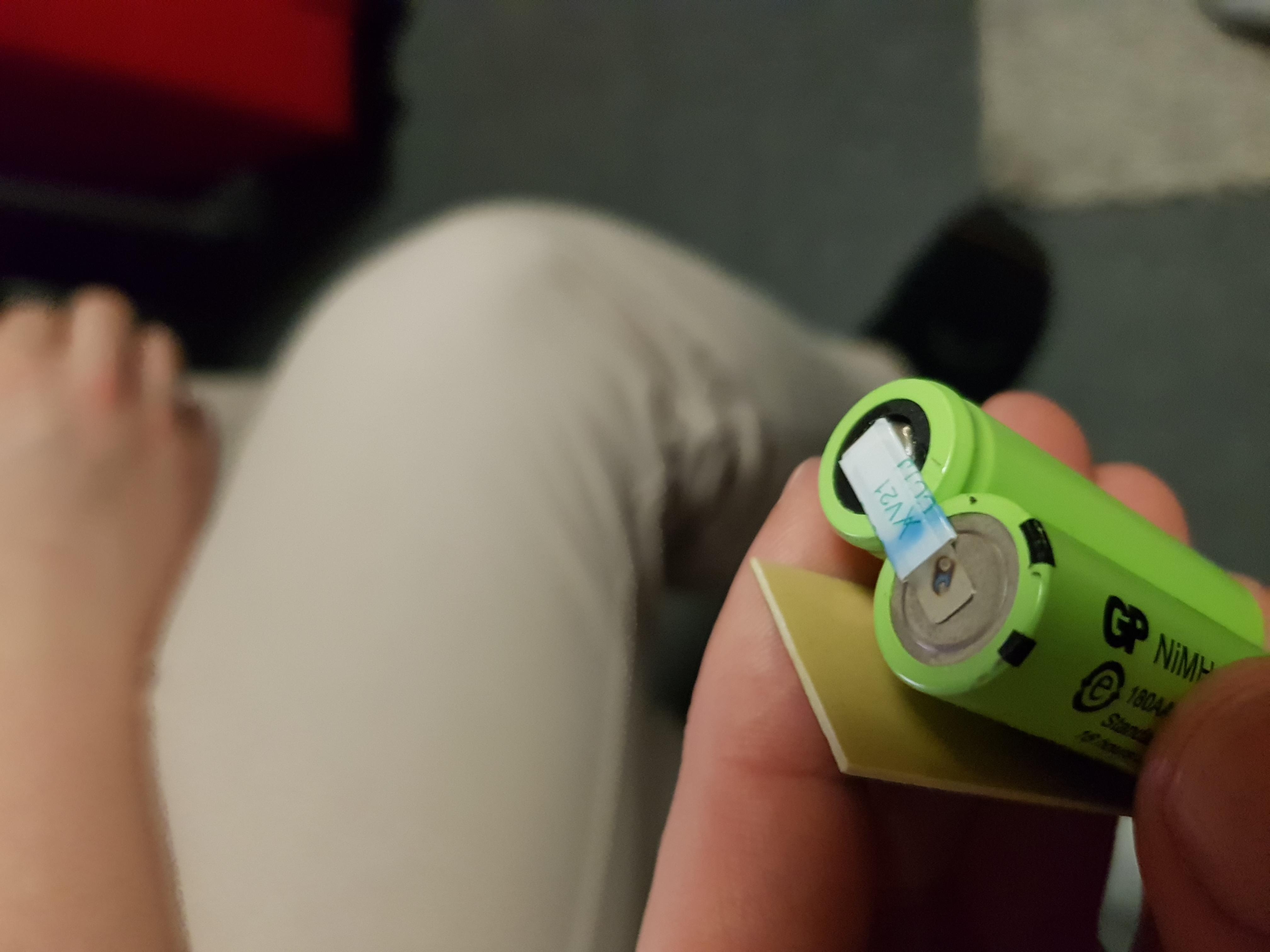

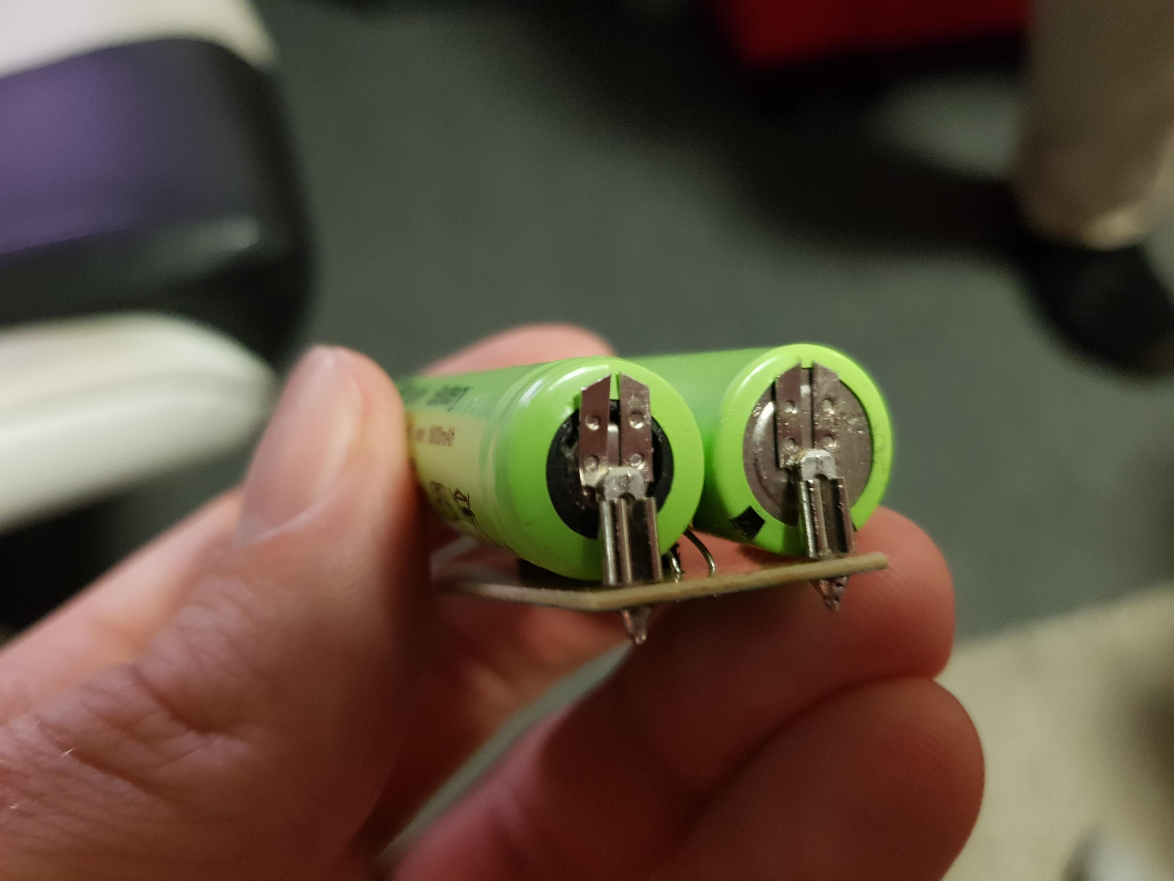

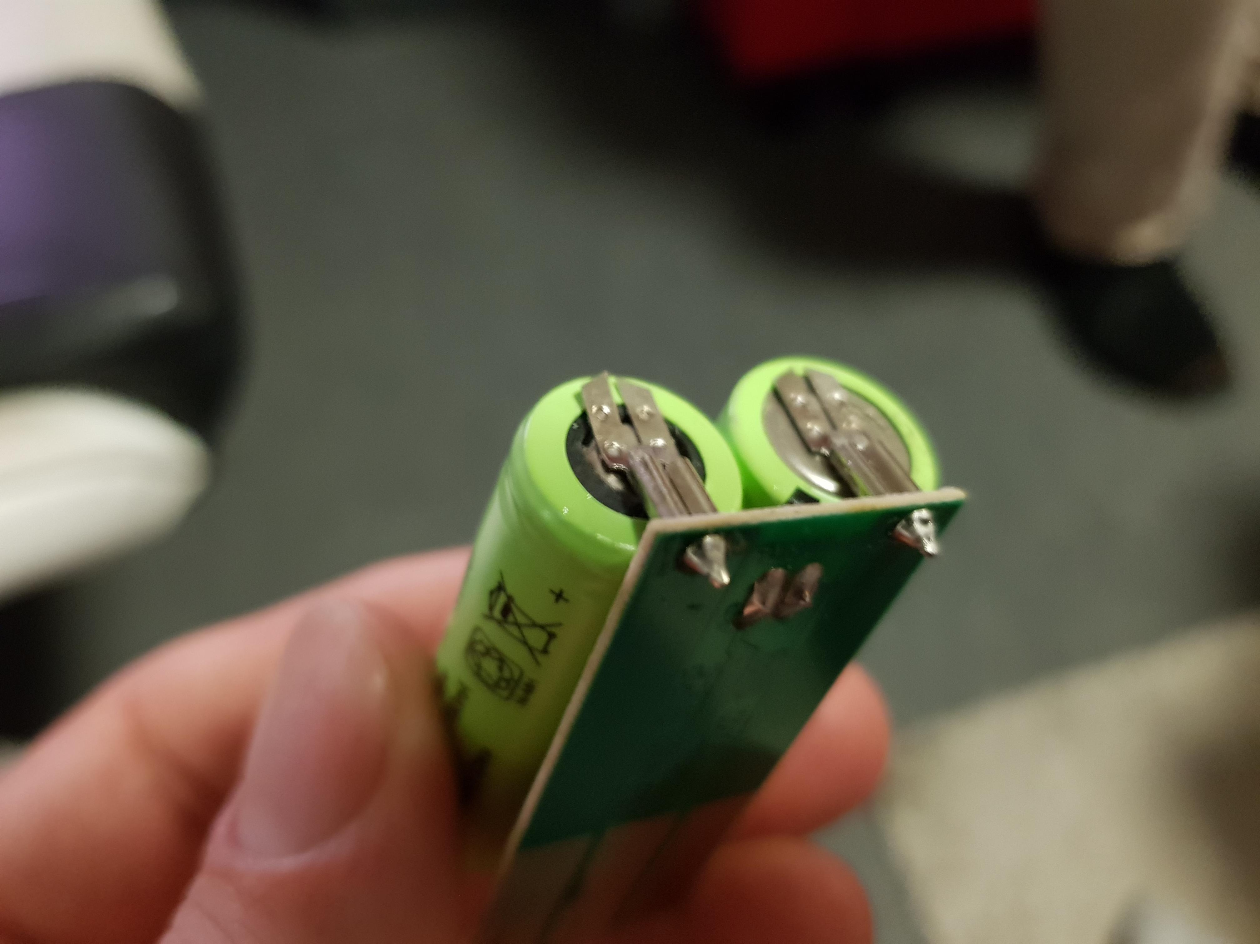

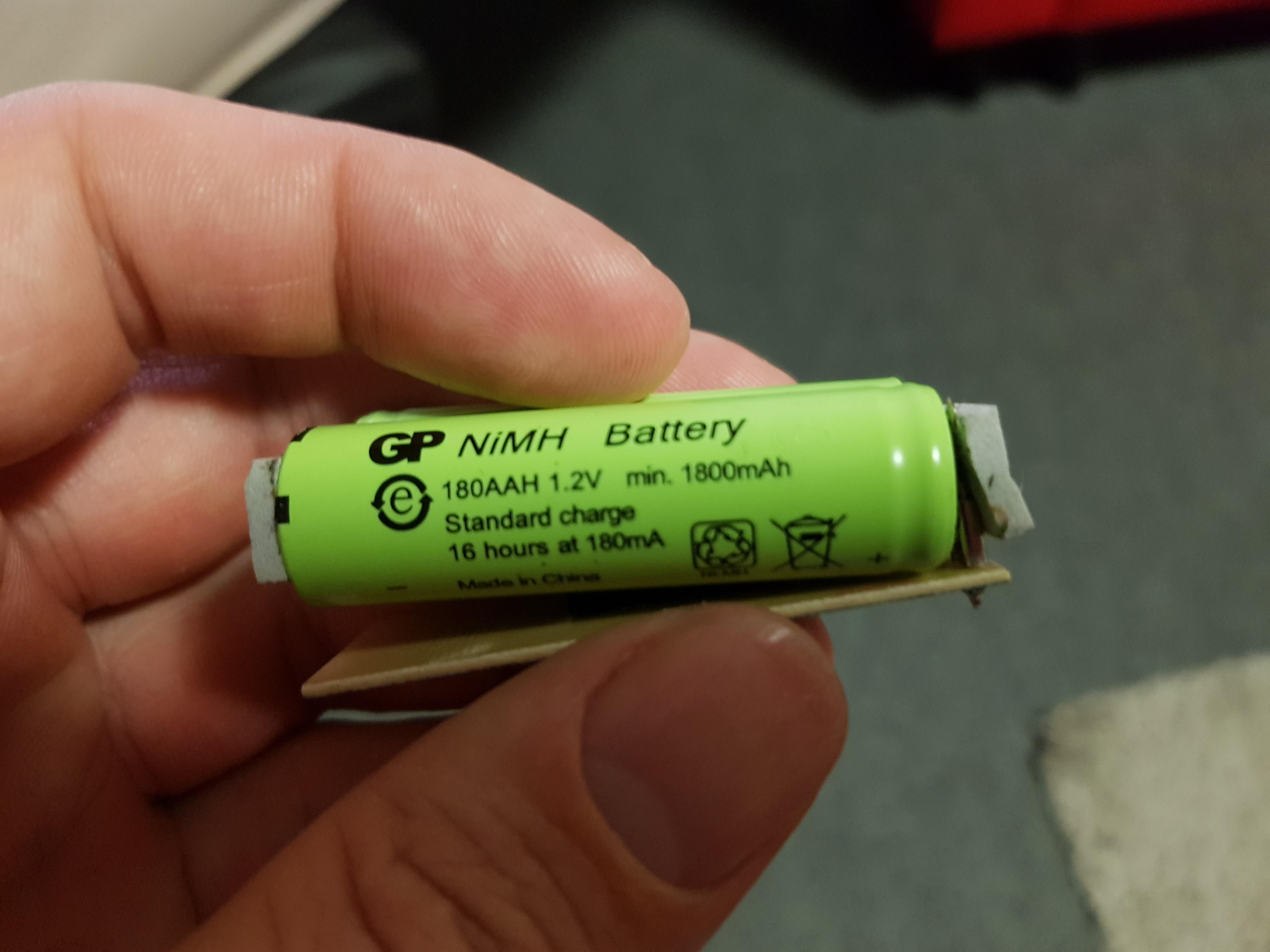

Hey,
ich mein Rasierer hat einen Akku und die Akkus sind jetzt hin, halten noch ca. 10 Sekunden. Ich wollte deshalb zuerst einen neuen Akku kaufen, aber dann dachte ich mir ich öffne ihn einfach mal und schaue was drin ist, könnten ja normale Akkus sein. Und siehe da, so war es auch. Ganz normale AA Akkus sind enthalten.
Ich würde jetzt deshalb gerne neue und hochwertige Akkus kaufen und dann diese neu verlöten (ich gehe mal davon aus das es so funktioniert).
Bei den Akkus dachte ich an Panasonic eneloop https://www.amazon.de/Panasonic-ene...D=517UQW%2BO2KL&preST=_SY300_QL70_&dpSrc=srch
Brauche ich noch diese kleinen silbernen Metalplätchen wenn ich löten will? Im Anhang seht ihr auch ein paar Bilder dazu, wie der Akku aussieht. Sieht für mich relativ unkompliziert aus. Ihr könntet mir ja mal erklären wie ihr da ran gehen würdet.
Freue mich sehr auf eure Vorschläge und Kommentare :)

ryan_blackdrago schrieb:
Die Lötfahnen sind nicht unbedingt notwendig.
Wenns nicht anders geht : Oberfläche anrauen > Kabel anlöten
Alternativ möglich : Die Lötfahnen mit einer Zange abziehen > an den neuen Akkus mit Heißkleber oder Tesaband fixieren.
Das ist doch Pfusch! Wenn er die Akkus sowieso neu kauft, warum nicht gleich mit Lötfahnen ohne diese abenteuerlichen Frickelarbeiten?! :freak:

Industriell wird die Lötfahne punktgeschweisst, das kannst Du nicht wirklich selber machen.
Anlöten halte ich für keine gute Idee, denn der Akku wird dann an der zu lötenden Stelle und darüber hinaus relativ heiss, das wird zwar funktionieren, aber ob das dem Akku so gut tut?
(Ladezyklen, Kapazitätsverluste?)
Heisskleber kannste gleich vergessen, denn der leitet nicht und damit bekommste keinen vernünftigen elektrischen Kontakt zwischen akku und Lötfahne hin.
(spätestens beim einlöten fällt dir der Akku wieder raus)

zudem solltest Du Akkus mit gleichen Ladedaten (Spannung und Strom) verwenden.
deshalb empfehleich hier direkt Akkus mit Lötfahnen zu kaufen, welche die gleichen Lade-Daten aufweisen.

Kann ich die Lötfahne einfach umbiegen? Und das verlöte ich dann mit der grünen Platine oder? Muss ich die dann erst ablöten von der Platine? Habe das noch nie gemacht, wird auf jedenfall interessant :-D
