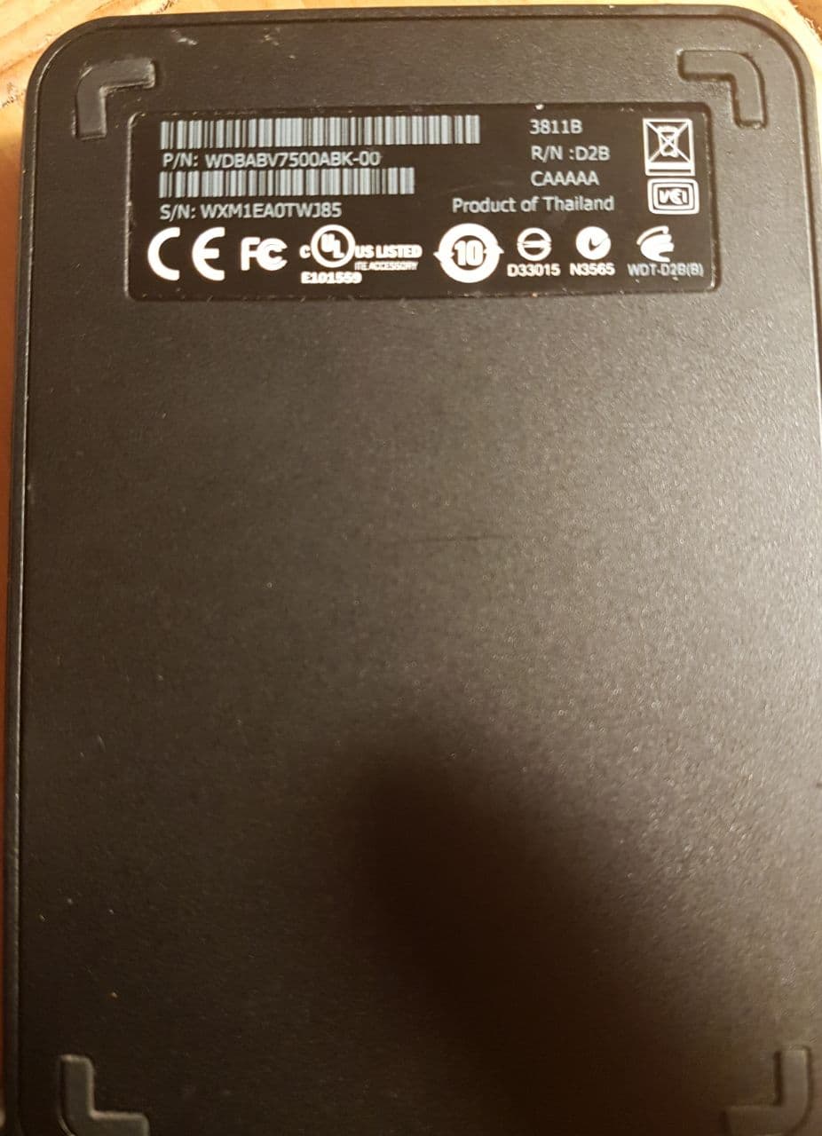

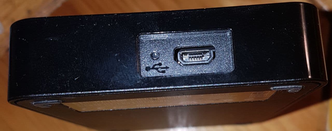

Guten Tag,
ich bin hier zum ersten Mal, weil ich bei meiner Suche im Netz seit Wochen nicht fündig werde. Ich habe mein Kabel für die Festplatte verloren und weiß nicht, wie ich einen Ersatz finden kann, denn eine Typbezeichnung ist mir nicht ersichtlich und auch der Anschluss anderer 750 GB Festplatten sehen anders aus (Amazon z.B.). Daher habe ich die Rückseite und den Anschluss fotografiert und hoffe, dass hier jemand mir weiter helfen kann.
Ich habe schon mehrere Kabel ausprobiert, die zu passen scheinen. Die LED geht an und ich höre von der Festplatte ein Geräusch, allerdings erscheint sie nicht in der Hardware-Liste (Computer mit Windows 8.1, Laptop mit Windows 10, Laptop mit Windows 7).
Für Hilfe wäre ich sehr dankbar.

Das ist ein MicroUSB Anschluss.
Rechne damit, dass die Festplatte defekt ist.
Schau bitte, ob die Festplatte im Geräte Manager und in der Datenträgerverwaltung auftaucht.
Bitte lade dir Crystaldiskinfo herunter, und schaue ob dir dort ein Status angezeigt wird.

Danke für die schnelle Rückmeldung. Sind alle MicroUSB-Anschluss-Kabel gleich, also fähig alle Informationen von Festplatte zu Computer zu übertragen?
Die Kabel, die ich probiert hatte, waren Ladekabel vom Smartphone und Handwärmer und die haben auch nicht diese länglichen runden dicken Dinger kurz vorm Anschluss.... (sorry, weiß nicht wie die heißen).
Jedenfalls taucht die Festplatte nicht im Gerätemanager oder Datenträgerverwaltung auf mit den o.g. Kabeln.
Habe Crystaldiskinfo heruntergeladen - da taucht die Festplatte auch nicht auf (mit o.g. Kabel).
Sollte ich nicht ein neues korrektes Kabel für Festplatten kaufen?
Es gibt MicroUsb Kabel da sind die Datenadern gebrückt (quasi nur Laden für Flughafen etc.), aber eigentlich sind solche seltener als die ganz normalen ohne Brückung. Und wenn die bei einen Samrtphone dabei sind, sollten das eigentlich die Standart Daten und Ladekabel sein.
