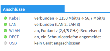

Ich habe seit Anfang Dezember eine Gigabit-Leitung (Download 1000Mbit, Upload 50 Mbit), angebunden mit einer Fritzbox 6591 Cable
Das Problem ist, dass es in unregelmäßigen Abständen zu Abbrüchen der Netzverbindung des Rechners kommt. Alle anderen Geräte im Haus haben weiterhin Netz, doch mein PC meint, dass er weder Internetzugriff noch in einem Netzwerk ist. Abhilfe bringt dann ein De- und Re-Aktivieren der Netzwerkschnittstelle in den System-Einstellungen. Am Router liegt es nicht, hab die Ports schon gewechselt, auch stürzt der Router nicht ab, da sonst Alexa, Handy, Tablet etc auch weg wären.
