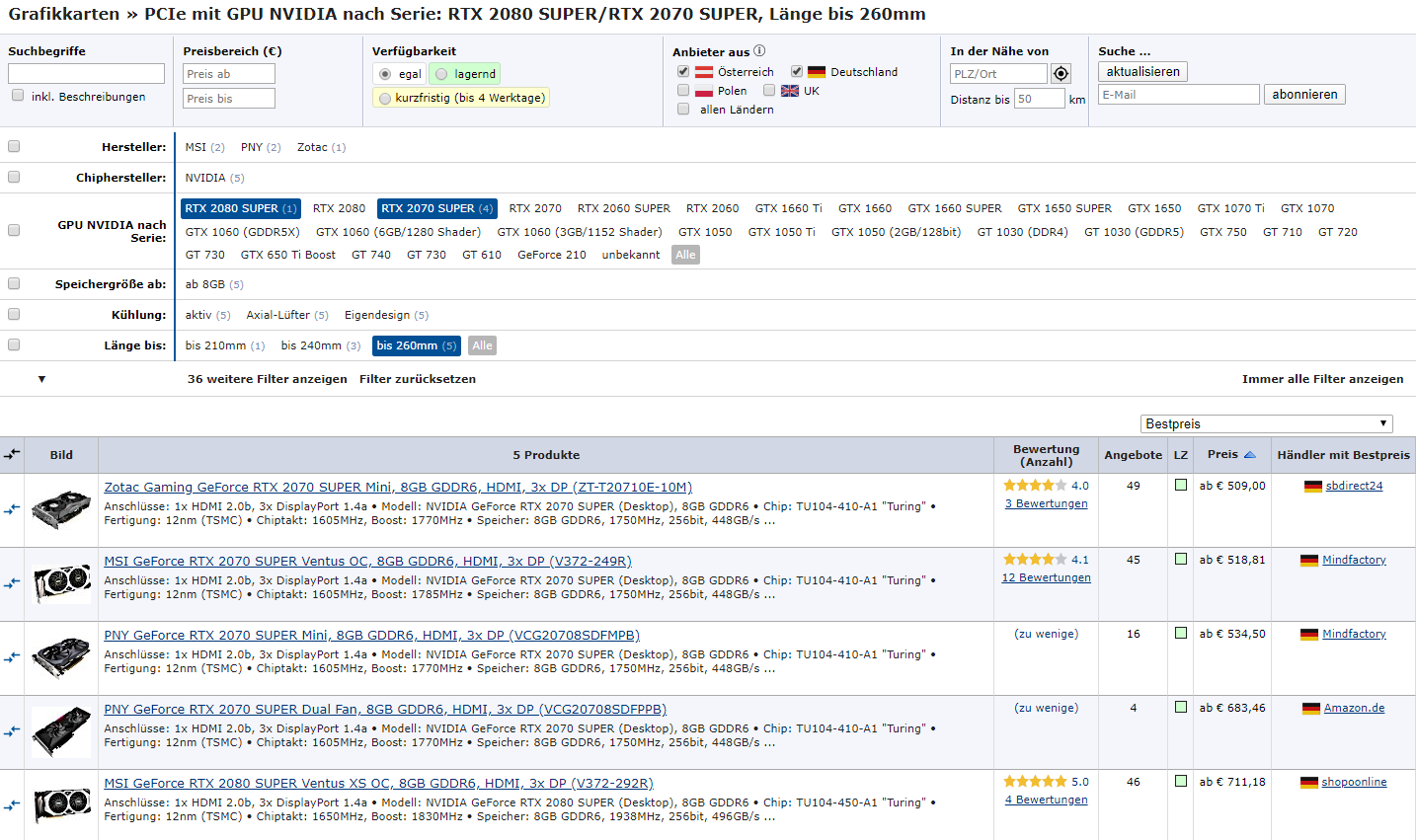

Wie groß sind diese Grakas? (Größe steht irgendwie nie dabei) Reicht der Platz?
Filter setzen. Zum Beispiel auf geizhals.de

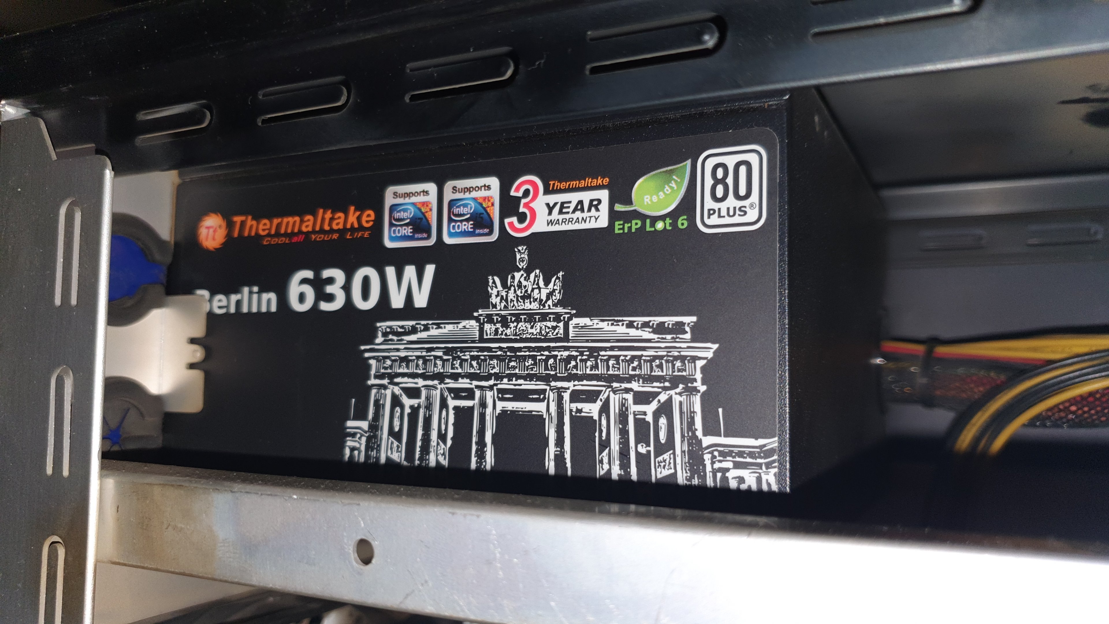

Alter keine Ahnung, bestimmt 5 Jahre oder so.
Und Stecker sollte eig. kein Problem sein.
Kann man erkennen was das für eine Spezifikation ist? Unten drunter ist ein großer Lüfter - ATX?
@LoneSR:
das steht genauso in den specs wie die länge von graka xy. ist ATX (150mm breit, 86mm hoch, tiefe variiert). und ein ziemlich billiger eimer; kam mitte 2011 raus und war damals schon nicht gut. ne 2080 würde ich da nicht dranhängen.

Das thermaltake ist nicht gerade die erste Wahl aber solange man unter 150w tdp bei der gpu bleibt geht es.
ansonsten der forum standard bq purepower e11 600w

Ich würde aber in jedem Fall das Netzteil ersetzen wenn eine neue Grafikkarte verbaut wird. Das stammt noch aus der C2D-Ära, ist also eher 10 Jahre+ alt. Und toll war es schon damals nicht.

Unter diesen Ausführungen denke ich jetzt eher an eine Zotac Gaming GeForce RTX 2070 SUPER Mini:
https://geizhals.de/zotac-gaming-ge...-zt-t20710e-10m-a2118354.html?hloc=at&hloc=de
Hat nur 21 cm Länge, passt also locker (wobei ich Zotac nicht kenne).
Ich denke die reicht aus, oder?
