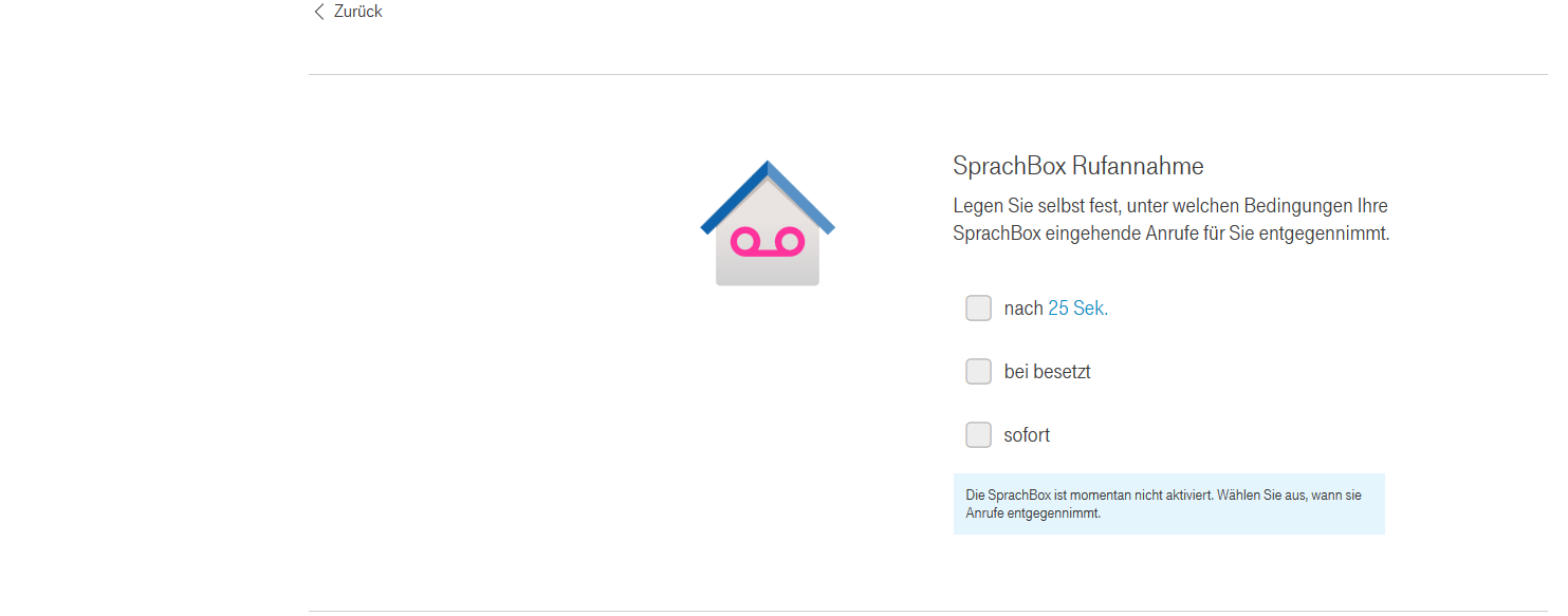

Hallo Sepp6
die Sprachbox ist deaktiviert, wenn du aus allen Kästchen das Häckchen entfernst.

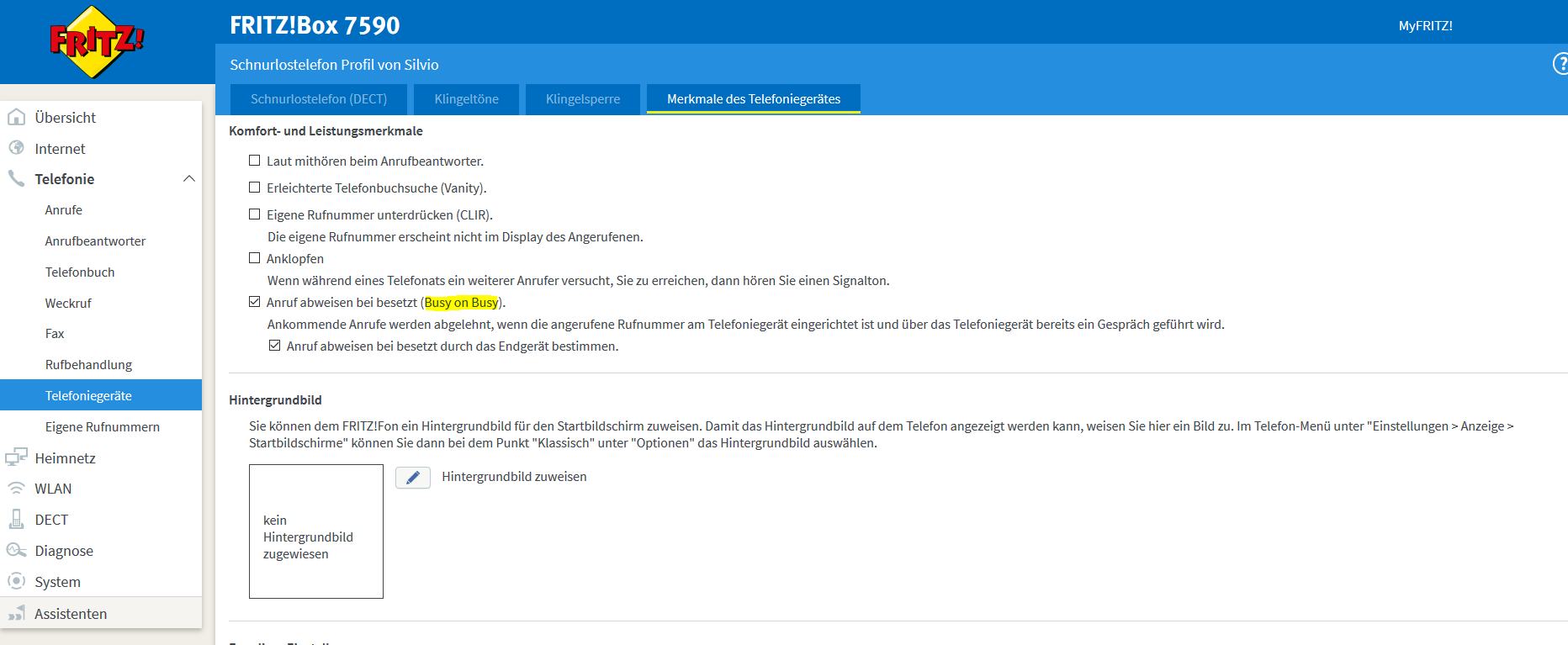

Sepp6 schrieb:
st unserer Telefon jedoch abgehoben und es wird telefoniert, ertönt bei einem Anrufenden KEIN Besetzt-Zeichen, sondern der Rufton.
Ich glaube diese Funktion nennt sich Busy on Busy und lässt sich im Router, bei mir eine Fritzbox 7590, unter Telefoniegeräte einstellen, siehe Anhang.

Hallo Sepp6,
habe es gerade bei mir noch einmal probiert, bei mir funktioniert es genau so wie es soll, wenn Telefon abgehoben ist, kommt ein Besetztzeichen wenn ich die Nummer anrufe.
Die Funktion Busy on Busy ist genau das was du benötigst, wenn ich diese Funktion in der FritzBox deaktiviere und meine Nummer anrufe bekomme ich ein Rufzeichen.
