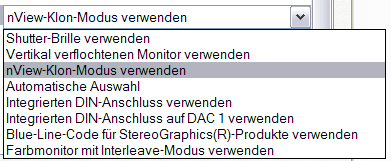

Habe gehört, dass Trackmania Stereoprojektion unterstützen soll. Ich habe im Treiber folgende Einstellungen aktiviert:
Stereo-Anzeigemodus: nView Klon Modus verwenden (?)
Stereo - Augen umkehren: Aus
Stereo aktivieren: Ein
Stereo shuttering erzwingen: Aus
Bin mir absolut unklar über die richtige Einstellung des "Stereo-Anzeigemodus". Das Angebot der Modi hab ich mal angehangen. Kann mit manchen Modi gar nix anfangen. Da wir kein Zeitmultiplex-Verfahren benutzen habe ich das Shuttering mal ausgestellt. Es sollen ja über die beiden Monitor-Ausgänge kontinuierliche Bilder ausgegeben werden, und nicht abwechselnd.

wir haben Trackmania an unserer Wall in stereo 3d ans laufen bekommen.
SPEEEEED!!!
Sicher noch zu optimieren, habe ich folgende Schritte durchgeführt:
1. Downgrade des Treibers, da die Aktuellen Treiber die Neue GUI haben, und der Stereo3D treiber dort nicht erscheint. Version 94.22 von der Dell Seite runtergeladen.
2. Stereo3d Treiber aufgespielt. Das Ding legt sich zwischen dem nvidia Treiber und der Software. Ich benutze 91.31_forceware_3dstereo.exe. Den gibts direkt bei nvidia.
3. An jeden Ausgang einen Beamer anschließen, booten.
4. nView Grafikeinstellungen:
  • clone View
  • StereoEinstellungen Aktivieren
  • Steroetyop: DualVGA
  • Monitorgröße anpassen.
5. Trackmania starten und ab gehts.
