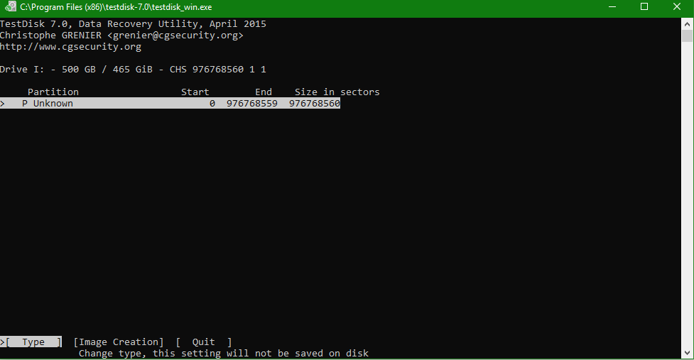

Bin mir bei Partitionstabelle nicht sicher, was ich auswählen soll. Testdisk schlägt "None" vor. Aber mit "None" hängt "Analyze" nach ca 3%
Ist schon korrekt. Das kann ne ganze Weile dauern.

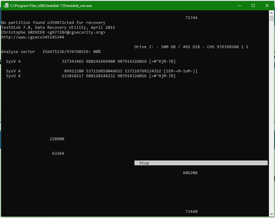

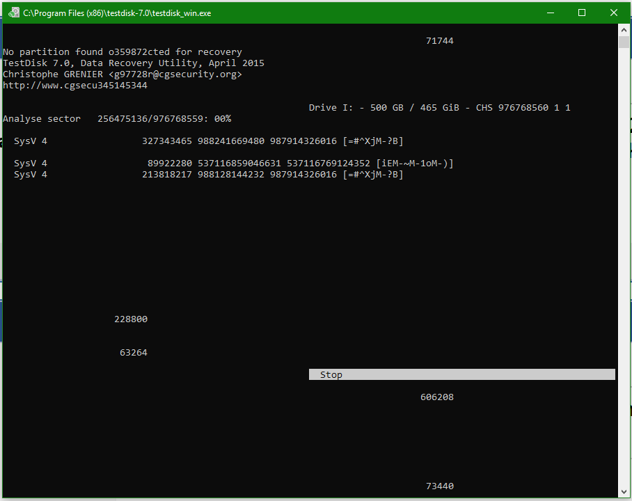

Läuft seit 6 Stunden, steht jetzt bei ca 25% und 2 Sachen wurden gefunden: Jeweils SysV 4 gefolgt von einer längeren Zahl und einer Zeichenkette in eckigen Klammern.
Weiß nicht was das sein soll. Sysvolume? Mach mal Screenshot.
Das sind false positive. Gab es auf dem Datenträger nur eine Partition?
Ja, gab nur eine Partition. Testdisk bei ~38% jetzt.
Ok, dann warte mal bevor du weitermachst. Mit einem Mausklick in das Fenster, kannst du den Vorgang pausieren. Im Titel steht "Auswählen...". Später kannst du es wenn du magst mit Leertaste fortsetzen.

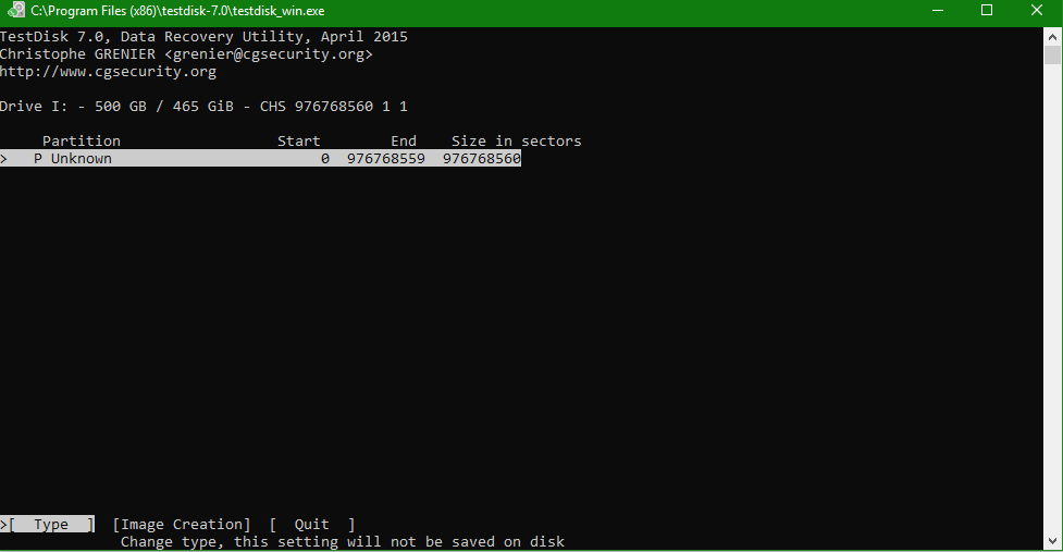

Starte ein neues Testdisk. Dann folgende Schritte:
1. Start Testdisk (Admin)
2. Wähle dein entschlüsseltes Veracrypt Laufwerk (wie oben Drive I: )
3. Select None
4. Advanced
5. Du müsstest jetzt "NTFS" sehen. Wenn du "Boot" auswählst, sollte die anzeige "Boot sector: bad" und "Backup boot sector: OK" erscheinen.
6. Mit "List Files" kannst du jetzt schon schauen, ob Dateien angezeigt werden können. Wenn nicht, geh wieder zurück.
7. Wähle "Backup BS" -> bestätigen
8. "Repair MFT" -> Wenn da steht, dass MFT und MFTMirror bad sind, kannst du alle Testdisk-Fenster schließen und Photorec anschmeißen.

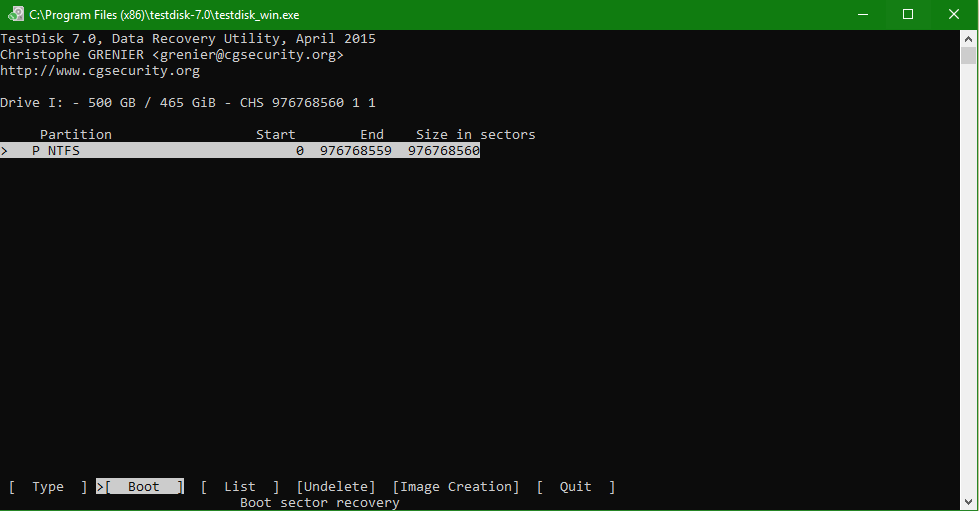

Unter Advanced sieht das bei mir so aus:

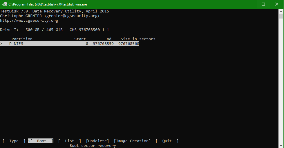

Ich bin dann auf Type gegangen und habe NTFS ausgewählt, mit Q bin ich wieder zurück, jetzt habe ich die Option Boot.
Bin mir nicht sicher, ob mein Vorgehen richtig war, deshalb warte ich besser auf dein OK.
Edit 22:42 h
Hab boot ausgeführt. Boot sector = bad
Mache gerade Backup BS
