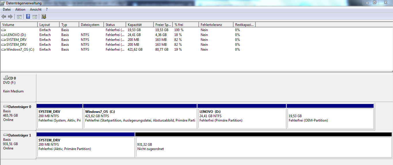

Mach mal einen Screenshot der Datenträgerverwaltung.
Bis jetzt hört sich das so an, als hättest bei der Abbild-Erstellung auch Systempartitionen (200 MB) kopiert und die anderen haben vielleicht nur keinen Laufwerksbuchstaben. Was sagt Macrium denn zu deiner Backup-SSD? "Sieht" Macrium dort ein Backup?

Was willst Du rückgängig machen?
Willst Du die Daten wieder oder nur die richtige gesamtgröße der Festplatte?
Mach mal einen Screenshot von der Datenträgerverwaltung.

Die Festplatte ist doch nicht plötzlich geschrumpft... :D

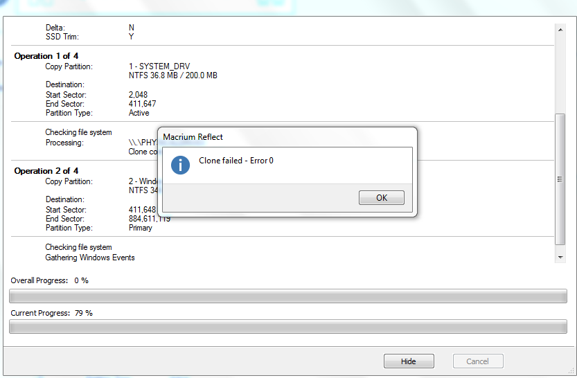

Hab noch einmal einen Versuch mit den Festplattenkopien gemacht... Ohne Erfolg...Clone failed.PNG
Sieht so aus, als hättest Du nur die erste Partition gesichert. Bei der Auswahl auf den richtigen Punkt achten. Macrium unterscheidet zwischen Partition sichern und Laufwerk sichern. Hatte mich da auch schonmal verklickt.

Du kopierst halt nur die 200 MB Partition.
Ihr habt beide Recht...
Nun ist es wohl "nur" noch ein Software- oder Anwenderfehler... wenn es nicht von Anfang an, an der mangelnden Kompetenz der Fragestellerin gehandelt hat ^^

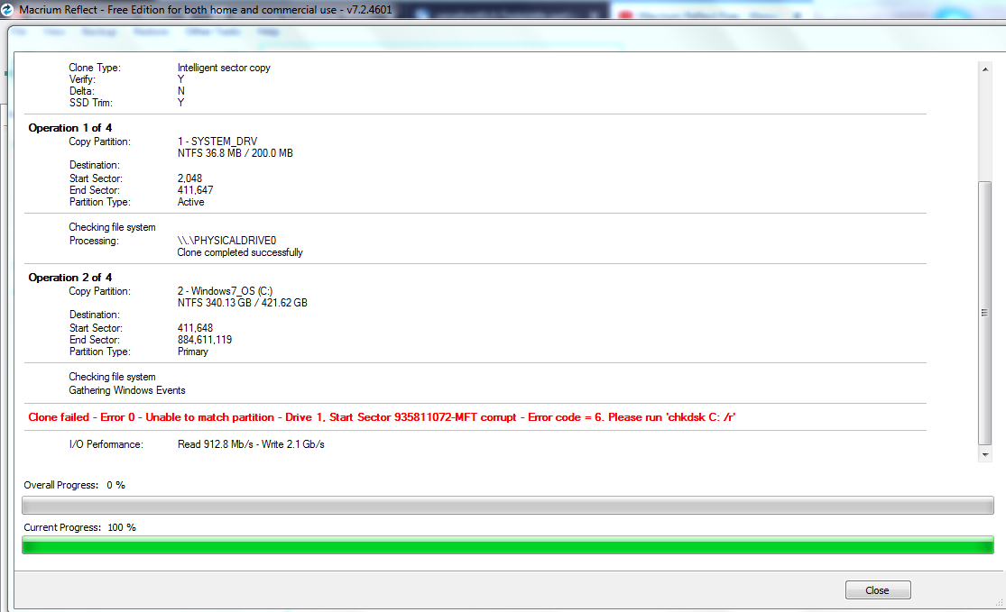

Scheint so, als gebe es bereits Probleme mit dem Quelllaufwerk. Am besten das Ausführen, was dort angegeben ist. Eine Eingabeaufforderung mit Administratorrechten öffnen und den oben gezeigten Befehl eingeben.
"chkdsk c: /r". Da es sich um die Systempartition handelt, wirst Du diese erst bei einem Neustart richtig prüfen können. Das kannst Du aber während der Befehlsausführung einleiten. Dann läuft der Test wieder von alleine an.
Scheint so, als gebe es bereits Probleme mit dem Quelllaufwerk. Am besten das Ausführen, was dort angegeben ist. (...
"chkdsk c: /r". Da es sich um die Systempartition handelt, wirst Du diese erst bei einem Neustart richtig prüfen können.(...)
