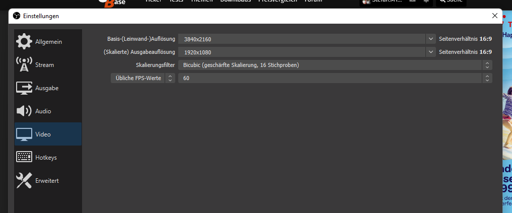

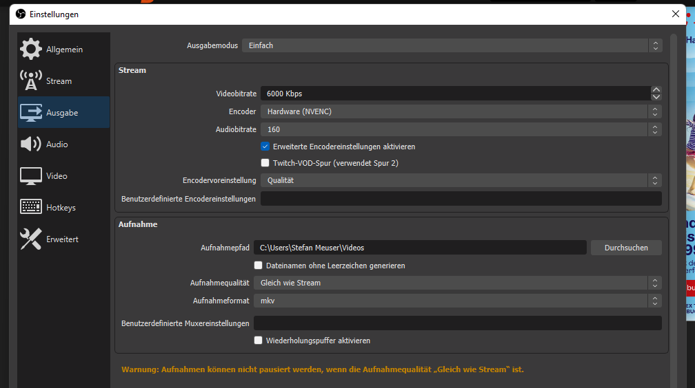

Ok, nehmen wir mal an, ich würde es nur mit dem Gaming PC belassen (ohne zweiten PC). So verstehe ich, dass das rendering mit Hardware (2080ti) besser ist als das x264? So sehen derzeit dann die Settings aus:
