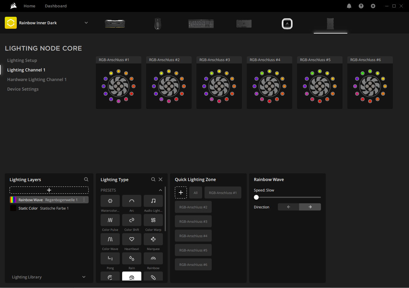

Der LightingNodeCore des Gehäuses ist nur für die RGB Steuerung. Dieser kann nur gleiche Lüfter gleichen Typs steuern. Der NodeCore ist nur für die RGB Effekte zuständig.
Der CommanderCore der AiO ist ebenfalls für die RGB Steuerung vorgesehen. Wenn ich das aus verschiedenen Videos richtig verstanden habe, kann dieser auch endlich verschiedenen Lüftertypen steuern, also nicht wie der NodeCore, welcher ja nur Lüfter gleichen Typs ansprechen kann.

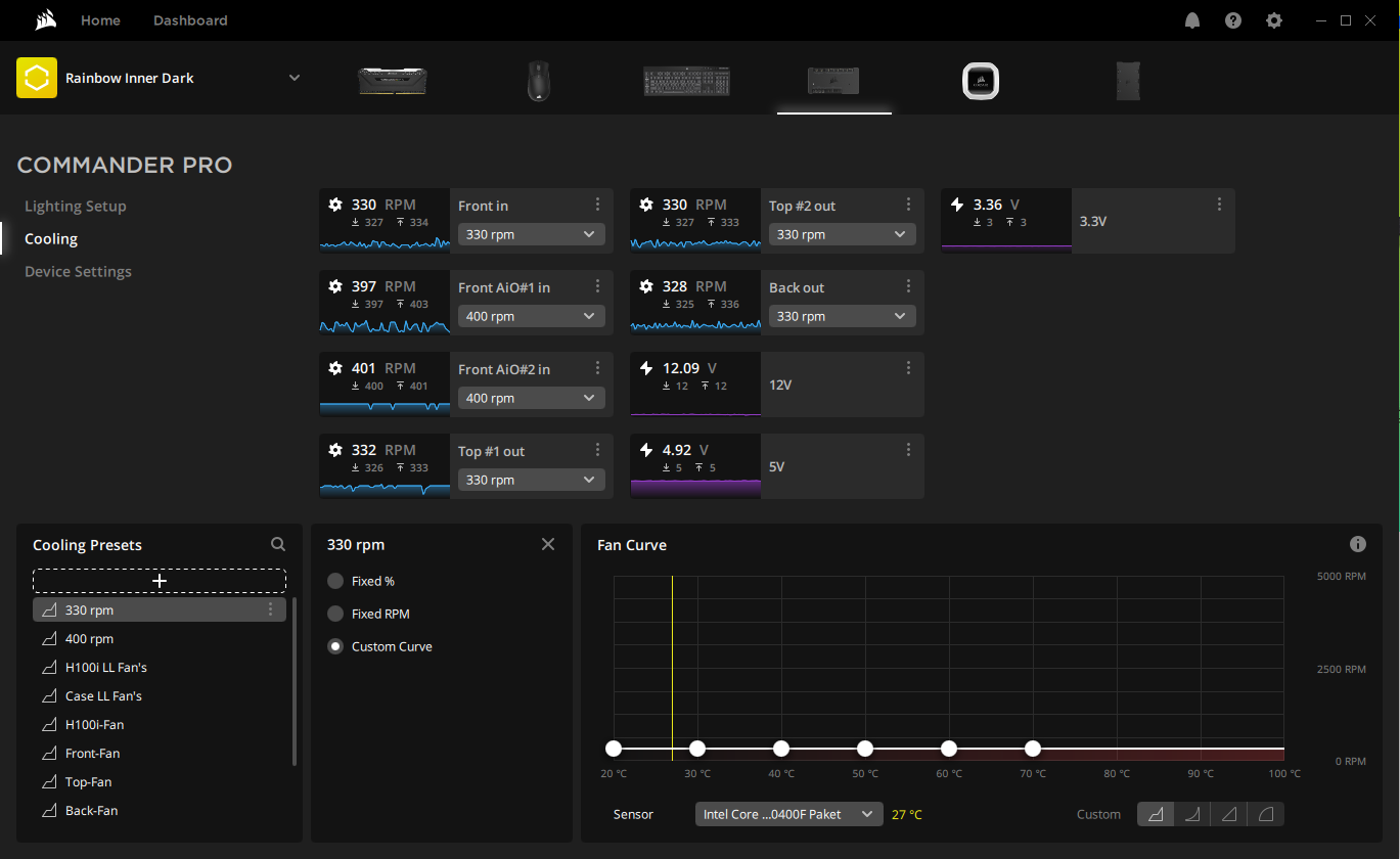

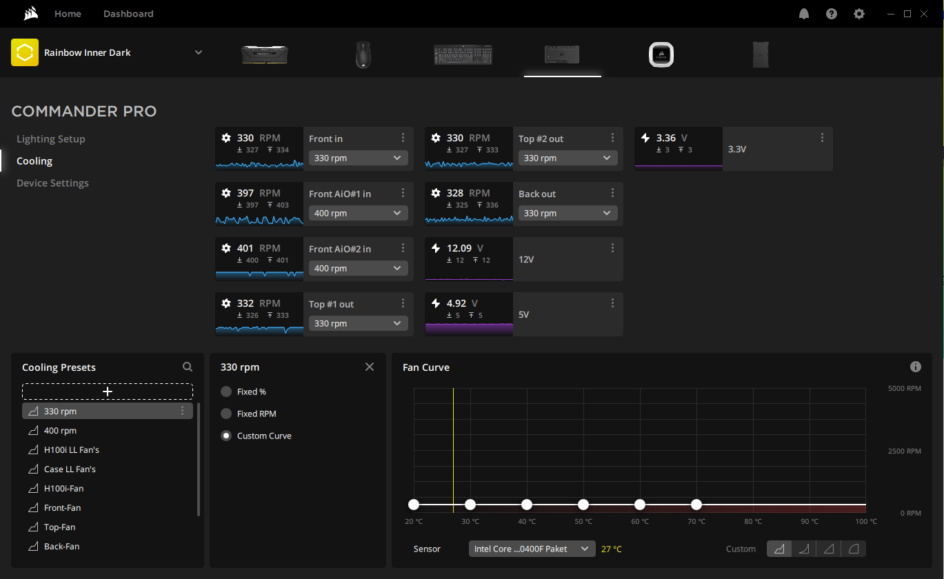

Zusätzlich verfügt der CommanderCore noch über eine Lüftersteuerung (Kühlung) wie es der CommanderPro kann.

Das kannst du immer. Bei jedem Lüfter kann einzeln das RGB und die Drehzahl (Kühlung), passende iCUE Hardware vorausgesetzt, bestimmt werden. Das ist auch schon beim NodeCore und CommanderPro der Fall. Der CommonaderCore vereint quasi beide Geräte in einem. Über iCUE kann bei RGB sogar jede einzelne LED angesteuert werden.

Du wirst es ja dann sehen bei deinem Aufbau. Die Kühlung macht da keine Probleme, da wird zumindest beim CommanderPro kein Lüftertyp abgefragt. Da ist nur PWM oder DC als Steuerungsmodus interessant.
