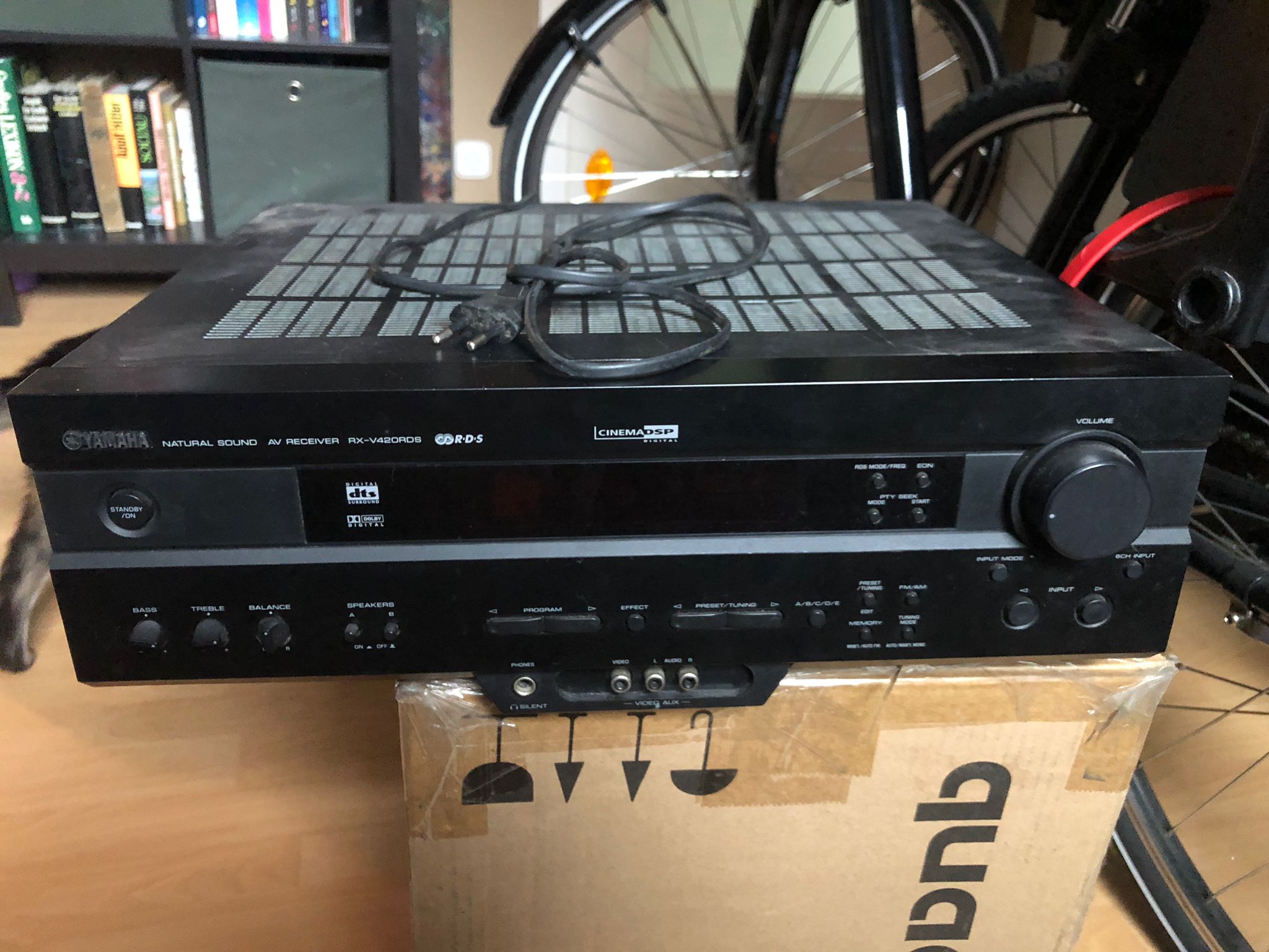

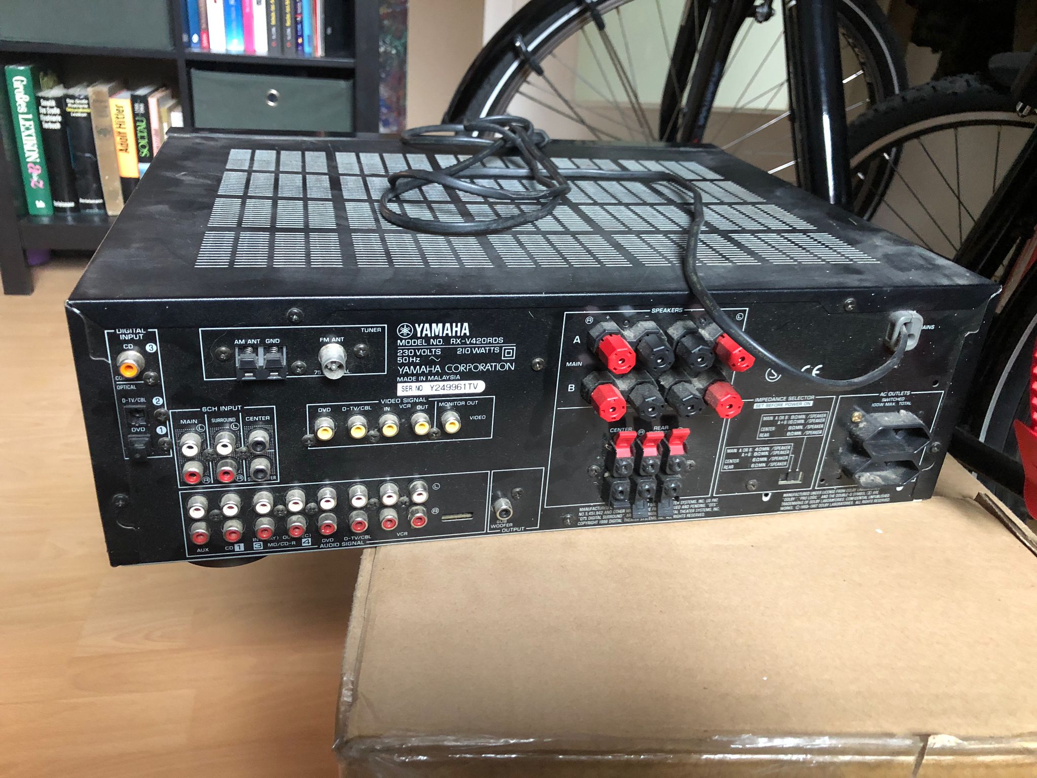

Hallo, ich habe eine alte Heimkino Anlage von mein Vater bekommen. Würde den Verstärker an Fernseher anschließen, das ist doch bei Digital Input Nummer 2 oder? Der Fernseher hat so ein Stecker. Also mit Toslink Kabel von Verstärker an fernseher?

Ja, mit einem optischen Kabel vom TV in den Verstärker gehen.
Kann sein, dass du am Verstärker dann den Eingang noch einer spezifischen Quelle zuweisen musst.
Reaktionen: thommy86
Meistens muss man aber noch im TV es einstellen das er den Ton über Digital ( TOS ) durchreichen soll.
Pass aber auf das du nur den Ton unbearbeitet weiterleitest den auch der "Verstärker" verarbeiten kann.
Wäre in deinem Fall bis DTS Ton 5.1, alles was darüber ist sollte der TV erst selber übersetzen zu Sourround/AC3/5.1/ DTS Ton und dann weiter reichen .
