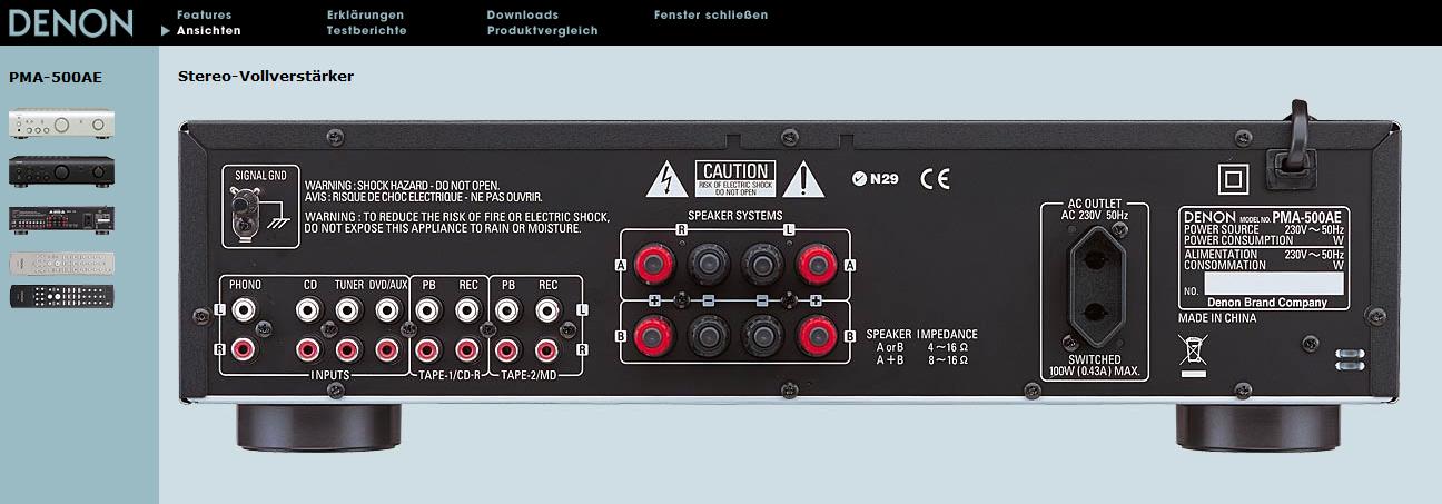

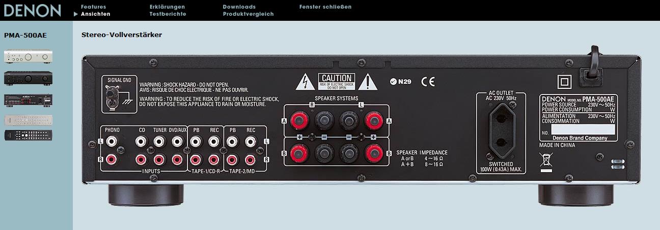

hallo
ich habe ein denon PMA-500AE Verstärker und ein Logitech Z4 Soundsystem (natürlich ist das nicht das Primäre Soundsystem^^).
Ich möchte gerne die beiden Geräte zusammen anschließen, nur weiss ich nicht ob das geht?!
das z4 system hat ja nun ein 3,5 stereo klinke eingang, nur wie soll ich das an den verstärker anschließen?!
bild vom verstärker ist im anhang.

Vllt. kann man es am evtl. vorhandenen Kopfhöreranschluss anschließen, aber da bin ich mir nicht sicher ob es geht.
Naja,könntest auch versuchen,per Chinch-Klinke Adapter an die Tape-Ausgänge ("REC") zu gehen.
Hab aber keine Ahnung,wieviel Leistung darüber geht.
Willst du denn Z-4 und die Lautsprecher am Denon geleichzeitig betreiben oder was erwünschst du dir davon?
Also rein theoretisch, müsstest du vom Kopfhörer Anschluss des Verstärkers auf das Z4 gehen können. kannst du mir einem normalen Klinken/Jack kabel machen, aber du musst auf der einen seite einen Adapter von 3.5mm auf 6.3mm haben, da der Verstärker eine 6.3mm Jack-buchse hat. Hast du zusätzlich noch andere Boxen am Denon verstärker?
wie schon tesechs gefragt hat, was willst du damit machen?? Die Ton Qualität wird so nicht, sehr berauschend sein.

ich möchte einfach am verstärker alle eingänge und ausgänge verarbeiten.
ich habe das z4 system nun gerade mal an den REC ausgang gesteckt, das funktioniert^^
wie viel leistung dort rauskommt kann ich auch nicht sagen, aber ich kann die lautstärke ja auch nicht regulieren für den REC ausgang.
Scheint so, als wenn es funktionieren würde^^
nun brauch ich nur noch das passende 3m kabel damit ich die 5 meter 3,5klinke rausnehmen kann^^.

das abschalten der Canton LSPs geht sehr einfach. Und zwar hat du ja je zwei Kanäle für die LSPs am Verstärker A & B. Dann kannst du einfach A oder B abschalten per FB, je nachdem an welchem Kanal du die Boxen montierst. Geht bei meinem Denon AVR-2808 auch ohne Probs.

das abschalten der A/B ausgänge kann ich aber nicht per FB machen...
da muss ich schon an das gerät selber ran, aber das meinte ich auch...
die canton LSP werden auf A sein, nur kann ich mein Z4 logitech system nicht an B an schließen, oder?
feschfesch schrieb:
...nur kann ich mein Z4 logitech system nicht an B an schließen, oder?
Können bestimmt,aber aushalten wirds das Z4 wohl nicht lange.
Die Gefahr,dabei zuviel Leistung abzugeben und sich dabei den Verstärker vom Z4 und evtl. auch den Denon zu schrotten dürfte ziemlich groß sein.

der meinung bin ich auch!!^^
aber es funktioniert ja auch auf dem REC Ausgang, also von daher....^^
