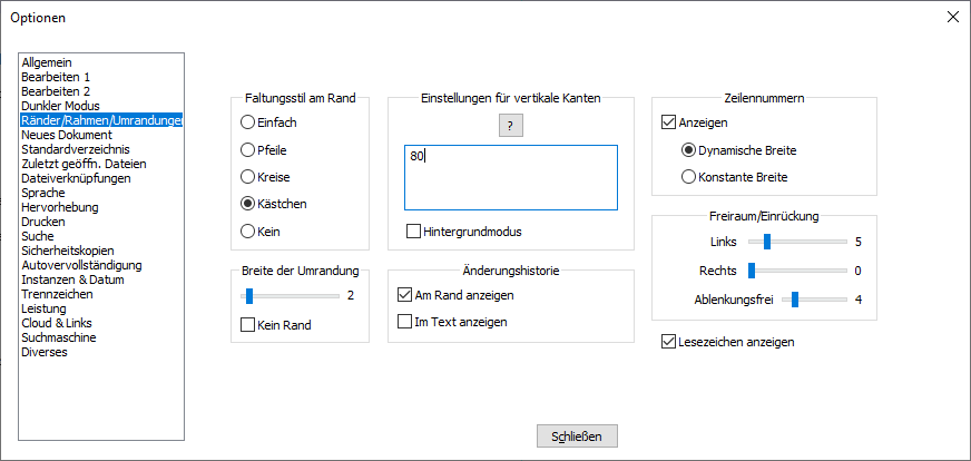

Habe die neuste Version von Notpade++ 8.6.7. Wollte es so einrichten das am rechten Rand eine vertikale Linie ist. Im Internet finde ich nur Anleitungen die schon recht alt sind und die Funktion "Einstellungen > Voreinstellungen > Bearbeiten > Vertikale Kanteneinstellungen" finde ich nicht mehr bei Notepade++. Weiß jemand ob man das überhaupt noch einstellen kann?

ich habe es gerade nicht zur hand aber in der anleitung steht es
Preferences >
Margins/Border/Edge >
Vertical Edge Settings
und da sollte ein Eingabefeld sein, in das man ein oder mehrere Zahlen reinschreiben kann (z.B. 80 100) und dann hast du jeweils eine Linie in Spaltenbreite 80 und 100
allerdings ist es aus der mode gekommen source code hart auf 80 breite um zu brechen. das stammt ja aus grauer vorzeit und damals waren noch 4:3 monitore üblich ...
Danke kieleich für deine Antwort. Aber genau diese Einstellung "Vertical Edge Settings" ist nicht mehr vorhanden. Dann scheint es die Einstellung nicht mehr zu geben.
Mal auf Englisch umstellen.
Unter Settings >
Preferences >
gibt es einen Kasten. Dort die Länge der Zeile eintragen.
Es ist noch alles vorhanden.
Übrigens Backgroundmode sollte ausgeschaltet (hacken rauns) sein. Dann wird die Begrenzungslinie auch angezeigt.
Version 8.6.7 auf Deutsch, Einstellung vorhanden.

ja im background mode, wird nur text der tatsächlich über steht, mit einem farblichen hintergrund
könnte eigentlich besser highlight mode genannt werden
die farbe selbst kann man Settings - Style Configuratior - Global - Edge color einstellen wenn das hier verändert wurde (gleiche farbe wie restlicher editor) könnt die Linie auch einfach für dich Unsichtbar sein
Hallo "Vorher" genau das ist es. Ich hatte immer nach "Vertical Edge Settings" gesucht und bei "Faltungsstil am Rand" auf "Kein" gestellt. Jetzt funktioniert es.

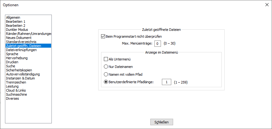

Hätte noch eine Frage an die "Notepad++" Spezialisten. Unter "Datei" wird ja eine Liste der zuletzt geöffneten Dokumente erstellt. Man kann diese unter "Liste löschen" löschen. Ist es möglich erst gar keine Liste erstellen zu lassen?

In dem Screenshot "Max. Menüeinträge" auf 0 setzen. neu starten und sie sind weg.

Besten dank "Vorher". So einfach wenn man es weiß oder ich hätte halt mal genauer hinschauen können.
