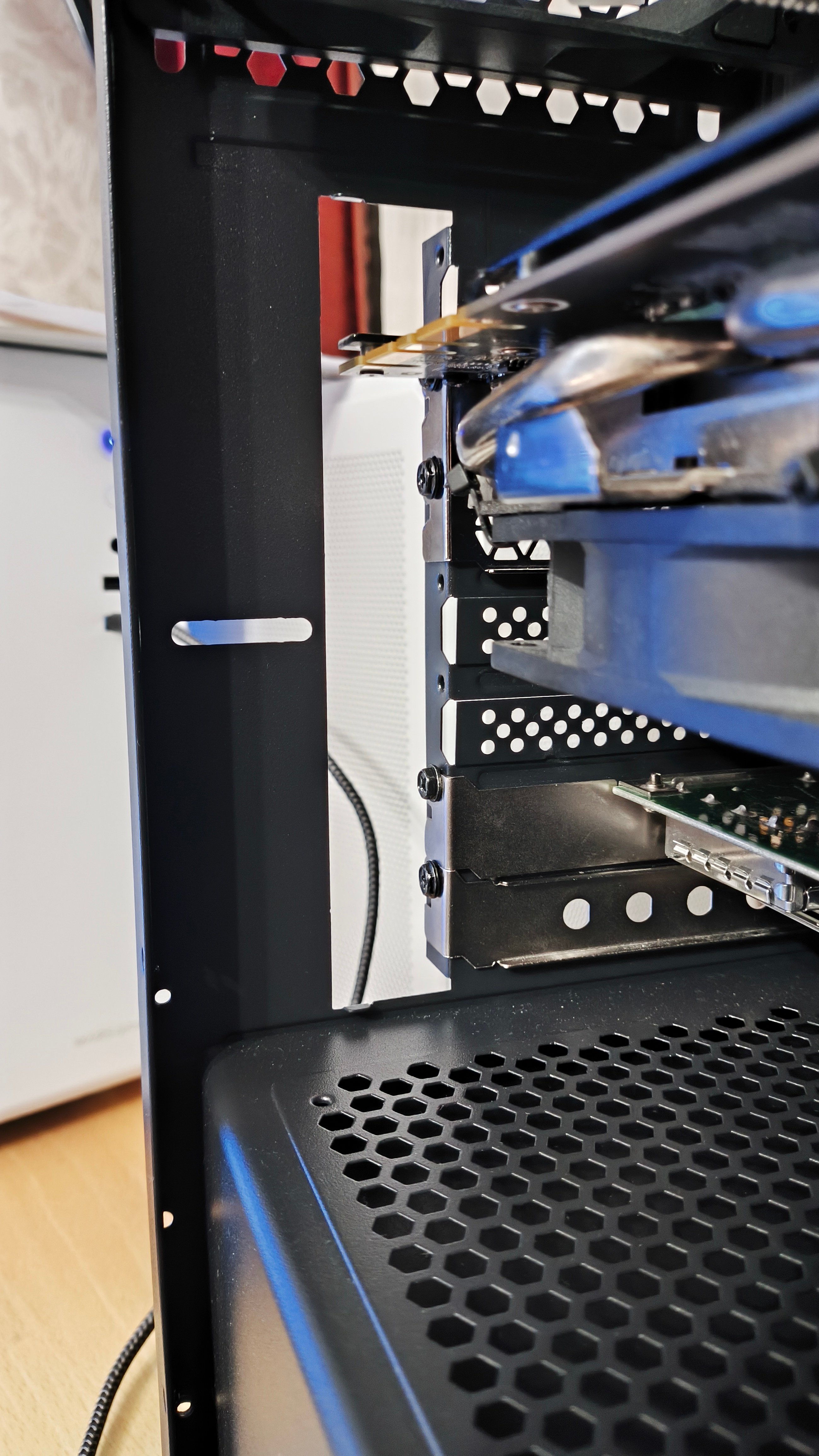

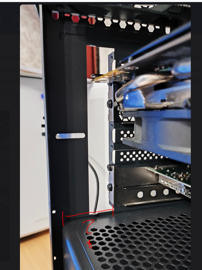

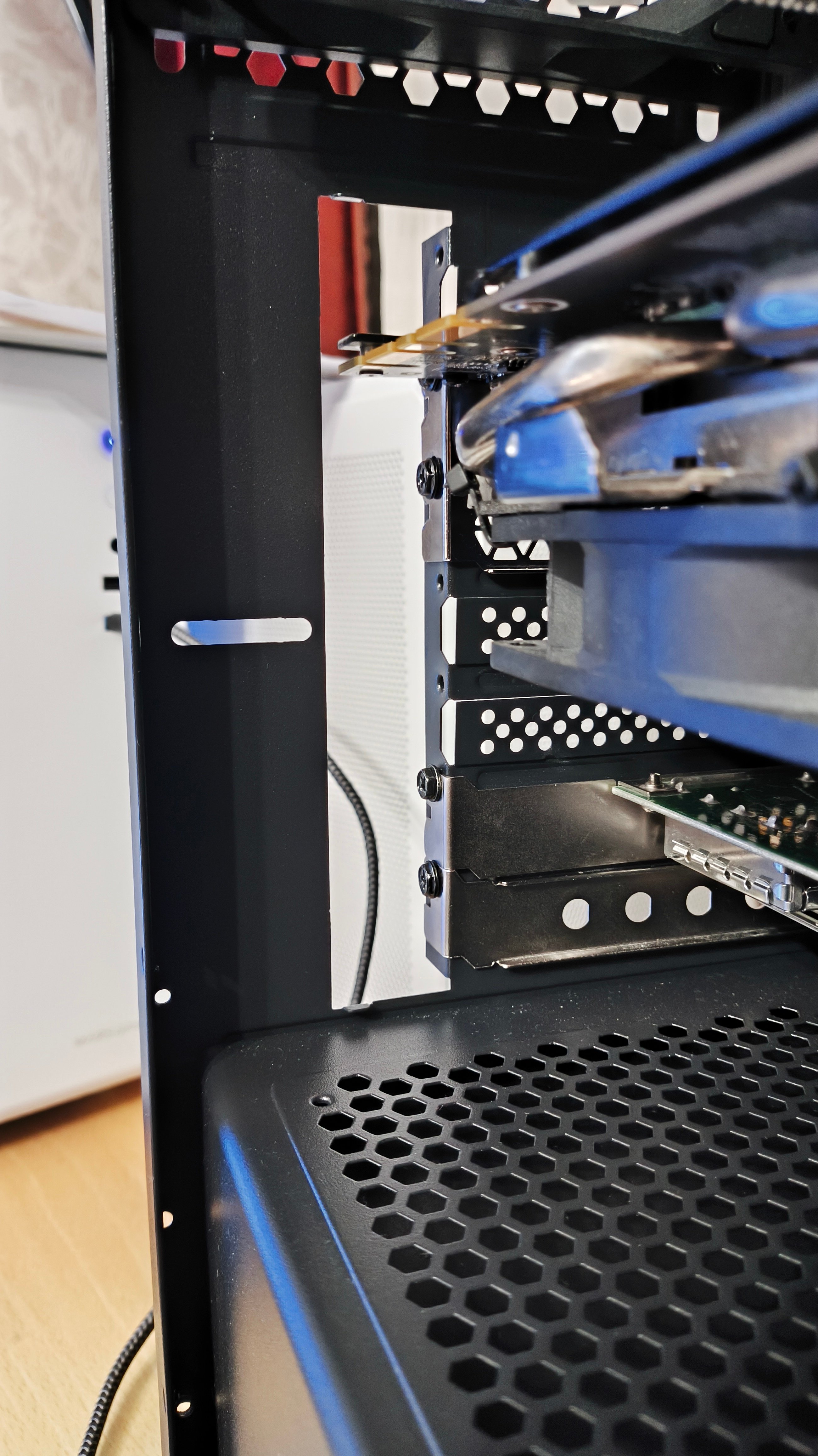

Die Intel Arc B580 Steel Legend 12GB OC wäre 2,6 Slots bzw. 51 mm dick. Also wäre da ca. 1 cm Luft vor den Propellern. Ist nicht so viel, was?
Wenn man nur die 6 cm Platz hat und das Gehäuse schliessen will, dann reicht das nicht für eine vernünftige Zuluft der GPU. Außer man schneidet da eine Öffnung in die Seitenwand.

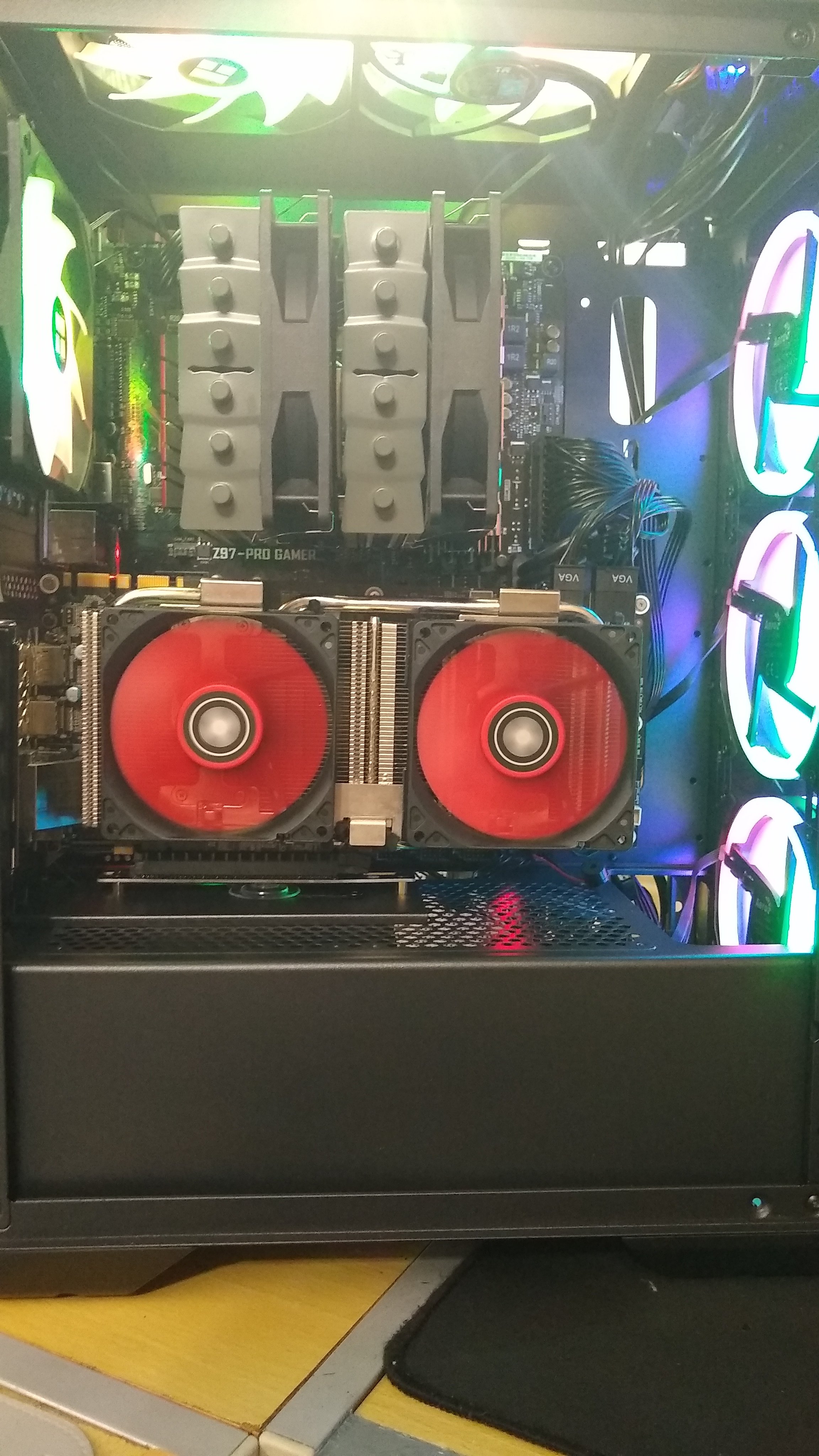

Ich bastele halt gerne. Die TV-Karte kann komplett raus, und der NVMe-PCIe-Adapter hat auch eine optionale kürzere Slotblende.

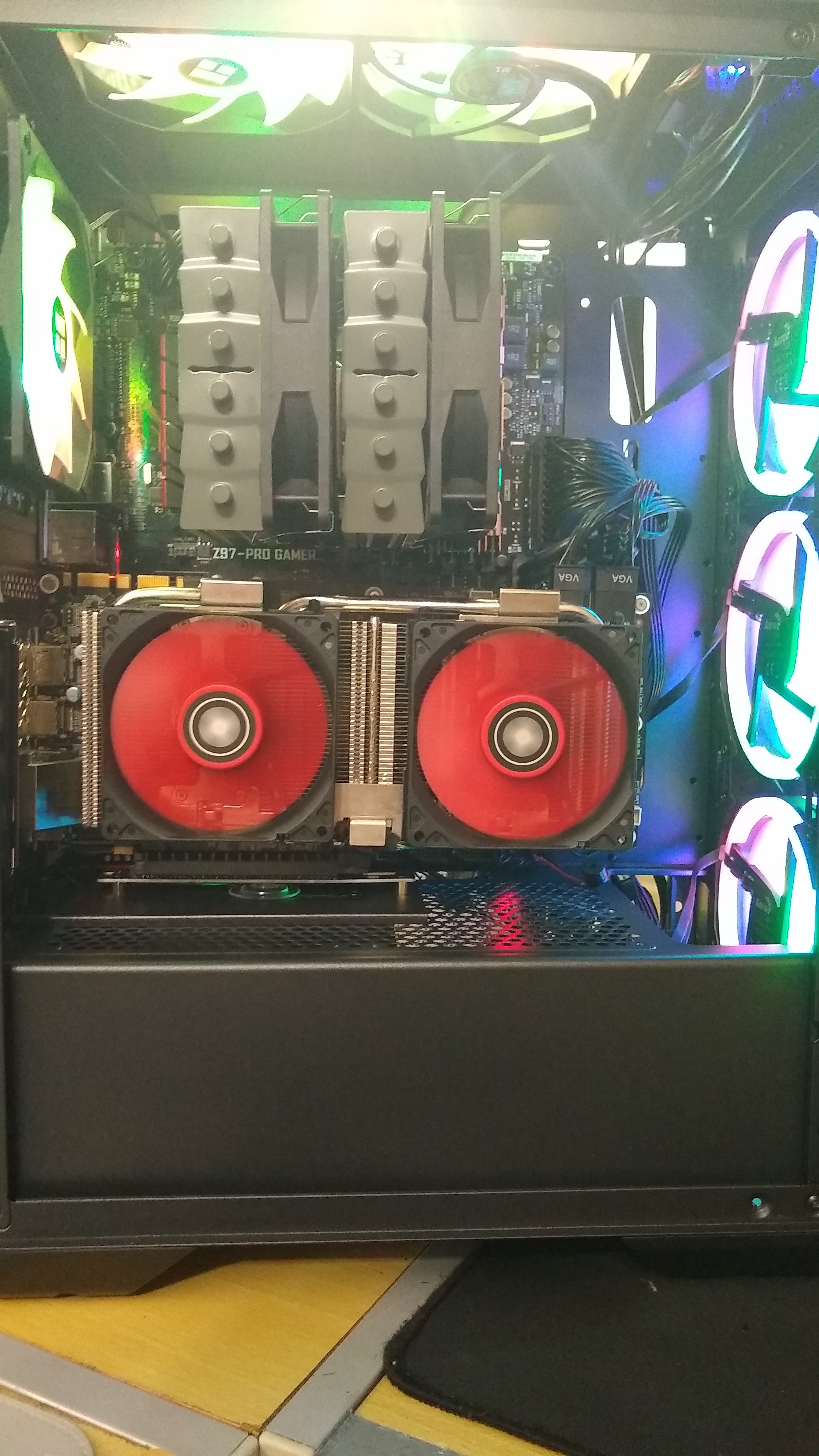

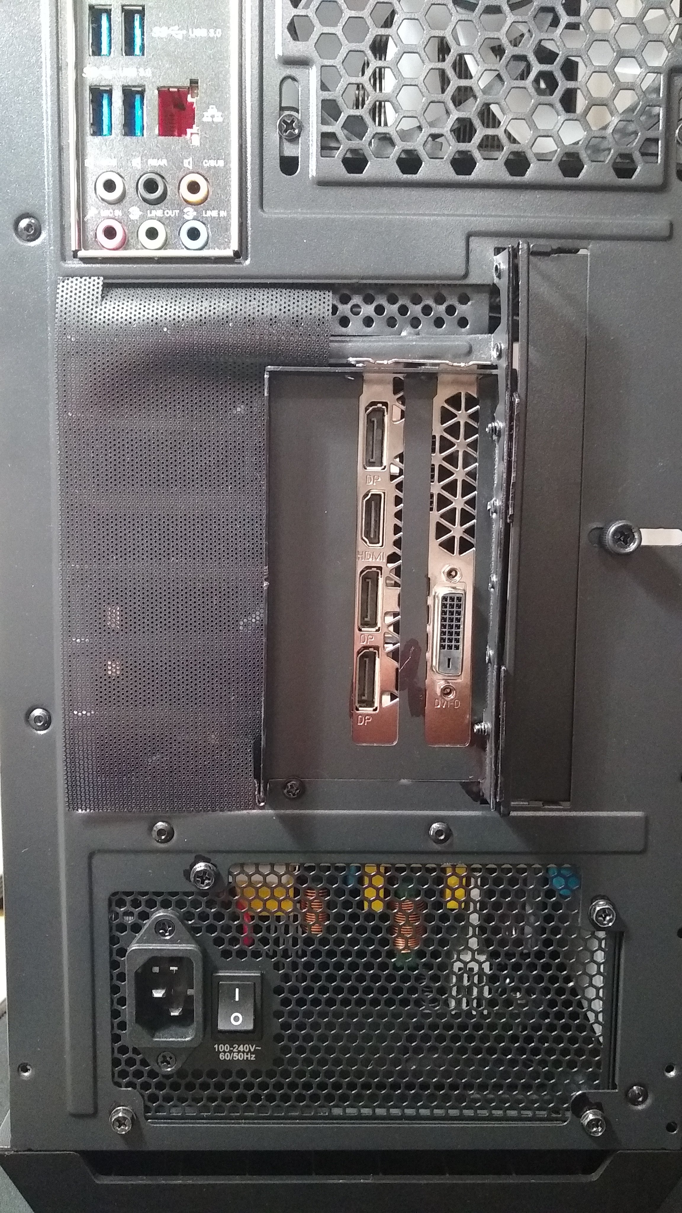

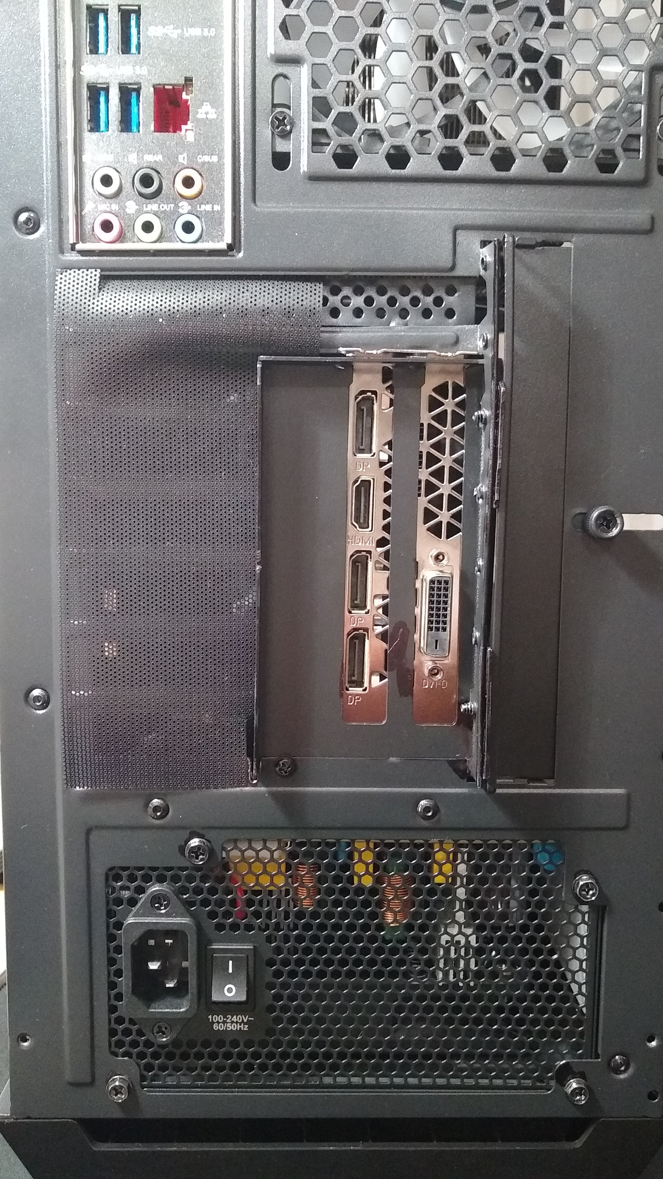

Eingebaut und funktioniert:
Stimmt, aber 60 € wäre es mir nicht wert gewesen. War eher so eine Art Mitnahmeeffekt:
Man hätte es auch so einbauen können, wie es ab Werk vorgesehen war, nur hätte man dann beim Anstecken des Monitorkabels immer Gefummel gehabt und die Grafikkarte wäre unnötig weit in Richtung Gehäusefront gerutscht. Wie gesagt: Ich bastele gerne.
