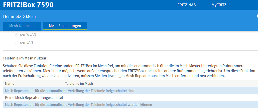

Wenn die Entfernungen nicht zu groß sind mit drei Fitzboxen ein Mash Netzwerk aufbauen und dann DECT Telefone nutzen.
@cb_darkman : Und was genau hat Mesh damit zu tun? :freak:
Bei den Meshsystemen von AVM kann man mehrere Fritzboxen zusammen so einrichten für die Telefonie im Mesh, zu finden im Heimnetzwerk>> Mesh >>Mesh Einstellungen:
Telefonie im Mesh nutzen
Schalten Sie diese Funktion für eine andere FRITZ!Box im Mesh frei, um mit dieser automatisch über die im Mesh Master hinterlegten Rufnummern telefonieren zu können. Dies ist nur möglich, wenn auf der entsprechenden FRITZ!Box noch keine andere Rufnummer eingerichtet ist. Um diese Funktion nach der Freischaltung wieder zu deaktivieren, müssen Sie den jeweiligen Mesh Repeater aus dem Mesh entfernen und neu verbinden.
Ob es Sinn macht ist aber bei 3 verschiedenen Parteien fraglich, jeder kann ja sehen wer mit wem telefoniert. :volllol:
Wenn man keine Ahnung hat, einfach mal Sie wissen schon!
lesen bildet ungemein!
Ach ja, eins noch ,mich ärgern solche sinnlosen unqualifizierten Kommentare!
@werkam : Man konnte doch aber schon vor Mesh an einer nachgelagerten Fritzbox Telefonie nutzen durch den internen SIP-Server der Hauptfritzbox oder vertu ich mich da?
@cb_darkman : Komm mal runter, ok? Besorg dir am besten einen Anti-Stress-Ball...
