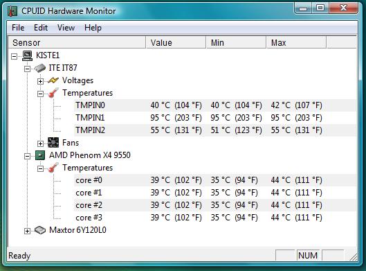

Hab das hier alles mit einem Boxed Kühler provisorisch zusammengebaut da die neue Kühlerhalterung für die Wakü immer noch nicht da ist und ich sehen wollte inwieweit alles funktioniert. Erstmal BIOS, Treiber etc auf den neusten Stand gebracht usw und dann wollte ich mal gucken inwieweit das ganze sauber mit Standardtakt läuft und Prime95 und CPUID Hardware Monitor angeworfen.
Zu meiner Überraschung waren alle 4 Kerne genau gleich warm, parralell schwankend bei Werten zwischen 40 - 45°C. Dann ein kleiner Schock, drei weitere Temperaturfühler, der eine hat wohl gleich einen Weg und pendelt zwischen 92°C und 96°C.
Aber was mich irritierte war der nächste Fühler der von 47°C auf 70-72°C gestiegen ist.
Ich ging dann dem ganzen näher auf den Grund, probierte noch Speedfan, Everest und AMD Overdrive, alle das selbe Ergebnis. Zur besseren Übersicht
System idle:
CPU 0,1,2,3: ~ 25 - 29°C (alle)
TMPIN1: 32°C
TMPIN2: 92°C
TMPIN3: 45 - 47°C
System Last
CPU 0,1,2,3: ~ 45-47°C (alle)
TMPIN1: 37°C
TMPIN2: 96°C
TMPIN3: 72°C
TMPIN1: Vermutlich die Systemtemperatur
TMPIN2: Unbekannt, aber mit sehr hoher Wahrscheinlich defekt oder die Spannungswandler(?)
TMPIN3: als CPU Sensor identifiziert
Verwendete Software: Visa 64, Prime95, CPUID Hardware Monitor, Speedfan, Everest und AMD Overdrive, alles in den neusten Versionen.
Ich weiß das die einzelnen Kerne eigentlich eher unterschiedliche Temperaturen haben sollten, nicht miteinanderander die selben Temperaturschwankungen haben sollten und haben stets die selben Temperaturen. Aber genauso wenig kann ich mir die Temperatur von TMPIN3 erklären, obwohl dieser sehr realistisch ansteigt.

Ja ne das wäre mir schon klar das die Temperaturen unterschiedlich sein müssten, je nachdem wie die Kerne belastet sind. Aber sie sind alle immer gleich, egal bei welcher Auslastung, sie steigen bzw fallen immer gleich.
Es sieht z.B. immer so aus
Core0: 29°C -> steigt auf 37°C -> sinkt auf 27°C
Core1: 29°C -> steigt auf 37°C -> sinkt auf 27°C
Core2: 29°C -> steigt auf 37°C -> sinkt auf 27°C
Core3: 29°C -> steigt auf 37°C -> sinkt auf 27°C
usw Immer die genau identischen Werte. Mir ist es schon bewusst und ich hatte eigentlich erwartet das alle Kerne unterschiedliche Temperaturen haben sollten.

Und ich habe ja bereits
Speedfan
Everest
AMD Overdrive
ausprobiert. Immer mit dem selben Ergebnis, die gesamten Kerntemperaturen sind immer identisch zu einander und steigen/sinken immer genau gleich.
Ich werde jetzt einfach mal CoreTemp ausprobieren, mal sehen was mir das Programm sagt
EDIT: Coretemp 0.99.1 heruntergeladen, dieses zeigt mir nur einen einzigen Temperaturwert an, als "CPU #0" und das war es.
K dann haste es:) dein Mainbaord gibt die Werte nicht rüber. Deine anderen Tools glauben das es ein kern für alles ist. Also liegt es am Mainboard der Temperaturfühler oder so gibt dir nicht die richtgien werte aus.
ODER
Der PHenom ist so neu das du ein BIOS UPDATE BRAUCHST von deinem Mainboard und dann alles geht.
Es ist ein Phenom 9550 - also so neu auch nicht - und mit dem neusten BIOS (F4). Es gibt zwar ein neues BIOS mit der Nummer F5, aber das hat noch Beta Status. Vielleicht sollte ich mich mal an Gigabyte wenden und die Problematik schildern.
So sieht es übrigens bei HWMonitor aus, es werden schon alle Kerne erkannt, von allen Programmen, bloß nicht von CoreTemp
Die Temperaturen passen auch.;)
Als alles ok.:)
Die anderen Tools können das noch nicht richtig.
