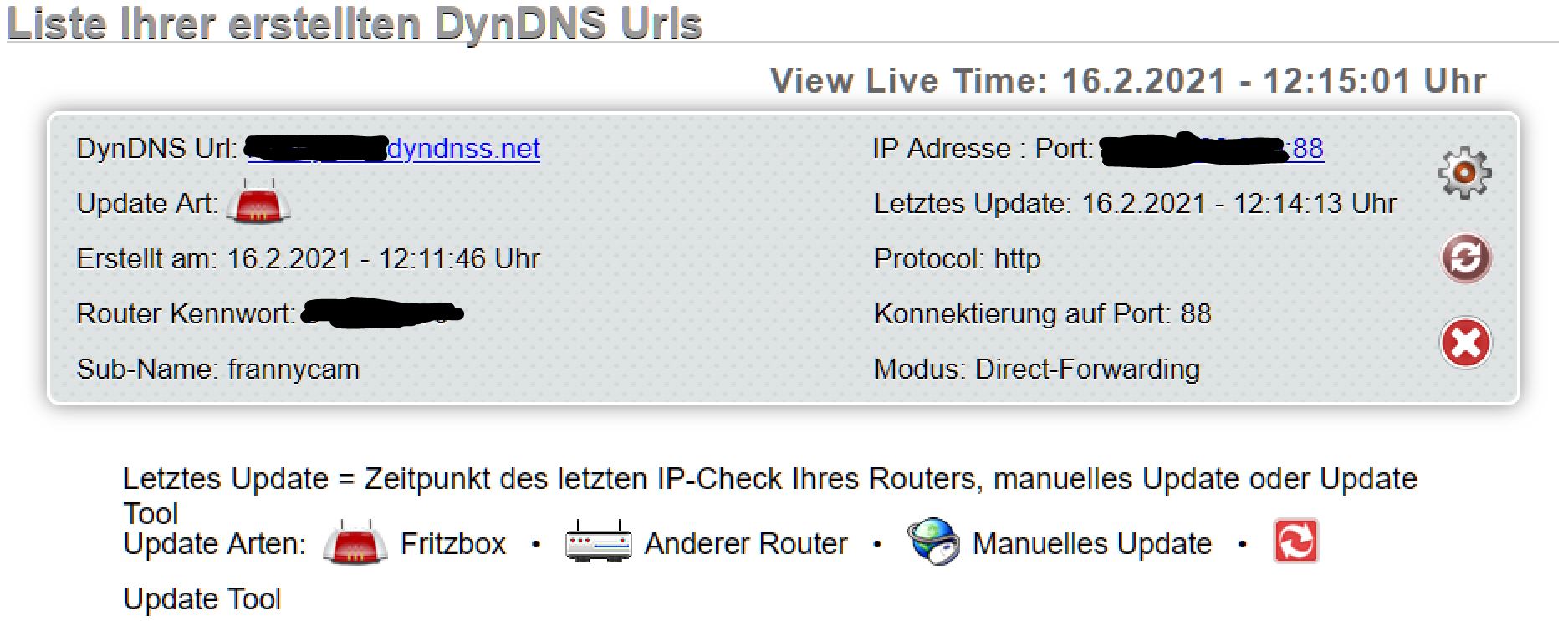

1. DynDNS-Url erstellen: Habe ich gemacht, passt

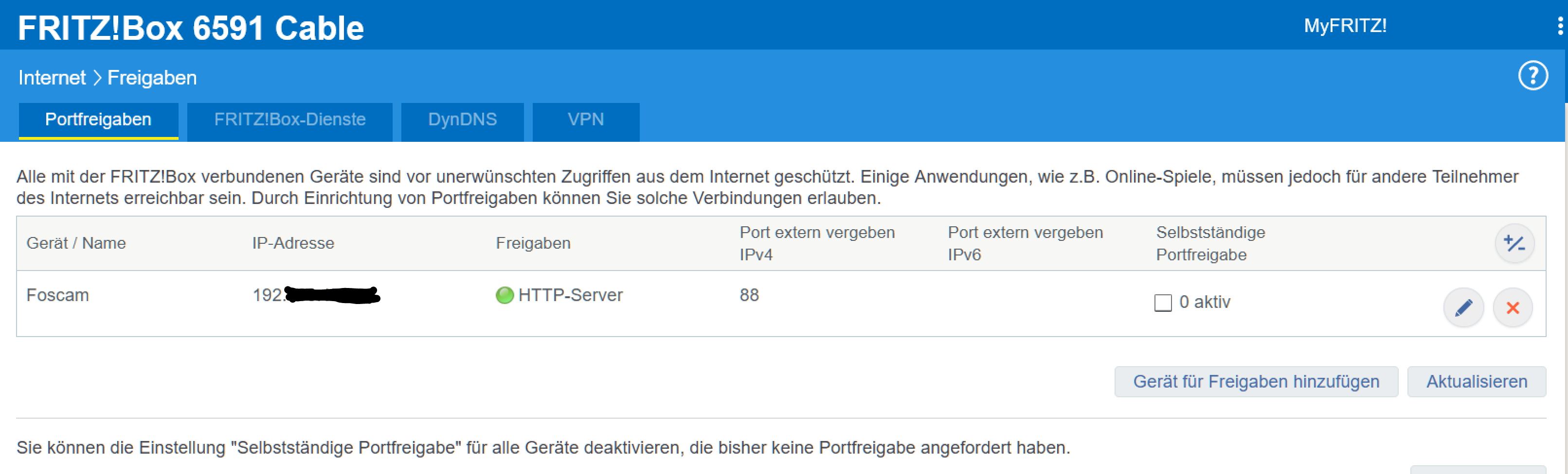

2. Port im Router freigeben. Habe ich gemacht. Port 88 passt

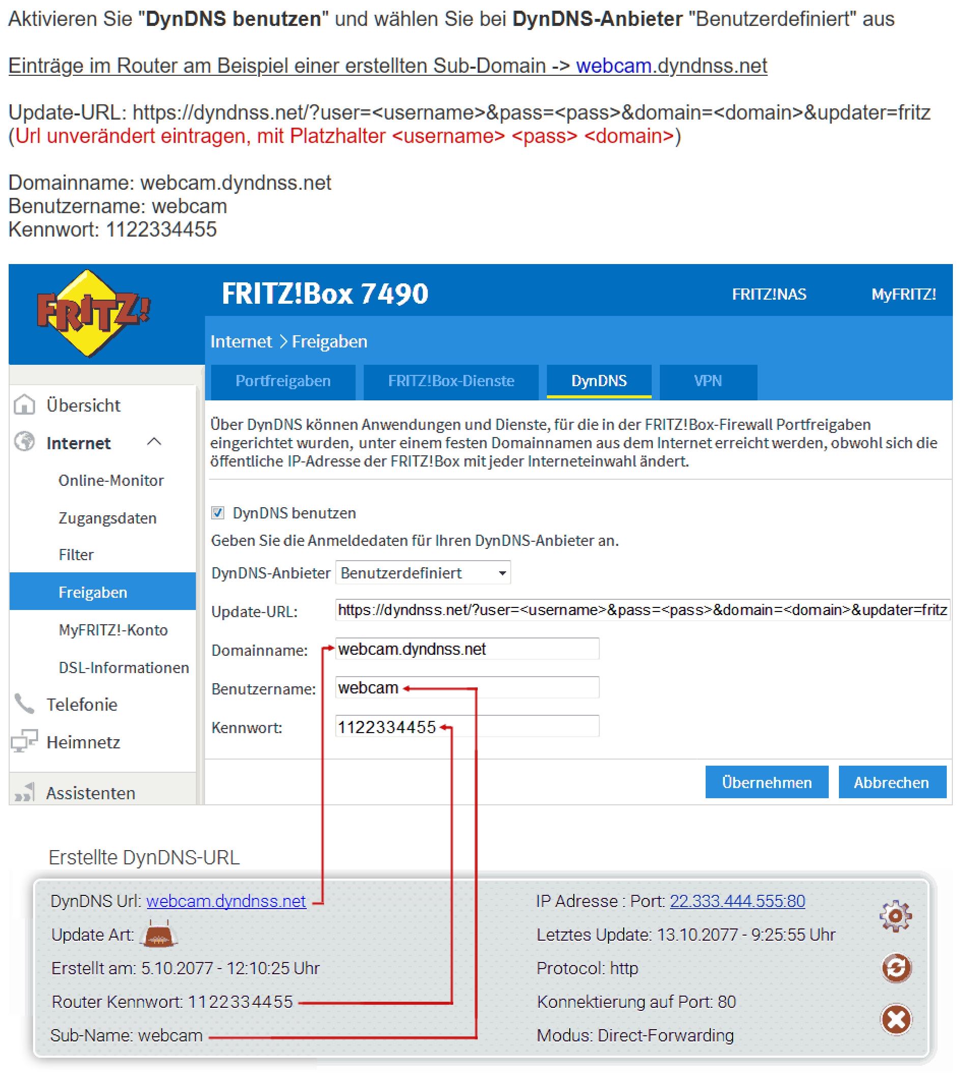

3. DynDNS Daten in den Router eingeben. Habe lt. dem 2. Bild unten abgebildeten Screenshot so gemacht.
Aber im folgenden Bild hier verstehe ich etwas nicht. Hier steht....
Update-URL: https://dyndnss.net/?user=<username>&pass=<pass>&domain=<domain>&updater=fritz
(Url unverändert eintragen, mit Platzhalter <username> <pass> <domain>)
Aber,…kann das wirklich sein, dass die spitzen Klammern leer bleiben oder muss da mein Account etc. rein? Aber egal, ob mit oder ohne Eintrag in den Spitzklammern, ich komme vom Handy nicht auf die cam.

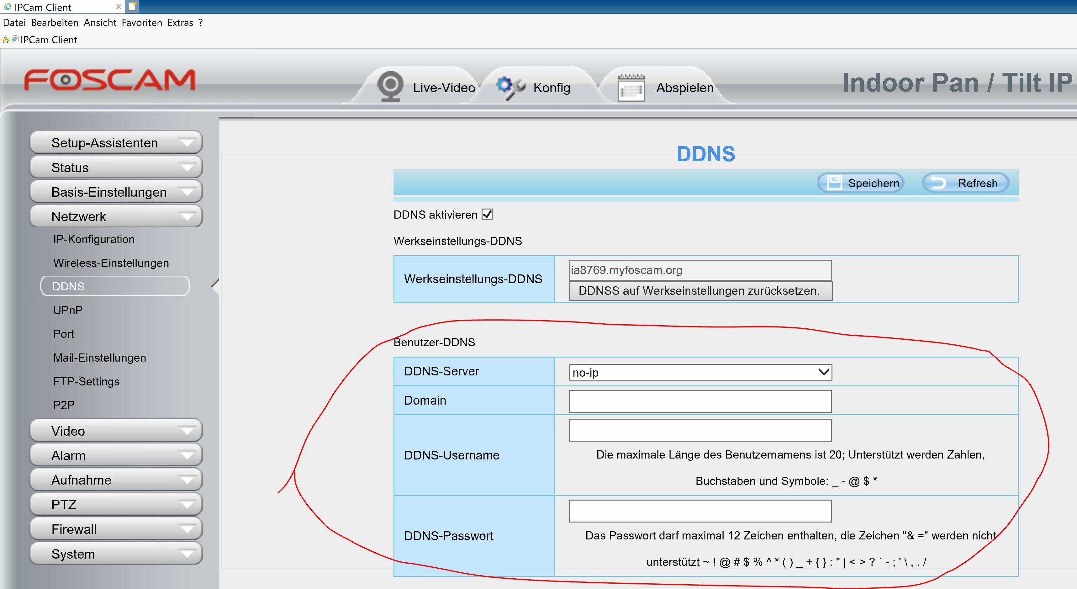

Gucke ich jetzt in der Web-GUI unter den Netzwerkeinstellungen-DDNS dann sieht man immer noch den alten DDNS-Dienst aufgeführt und darunter dann DDNS. Aber im Dropdown Menü ist mein DNS-Anbieter ddnss.net nicht aufgeführt. Öffne ich aus dem Dropdown-Menü z.B. no-ip dann sehe ich folgendes:

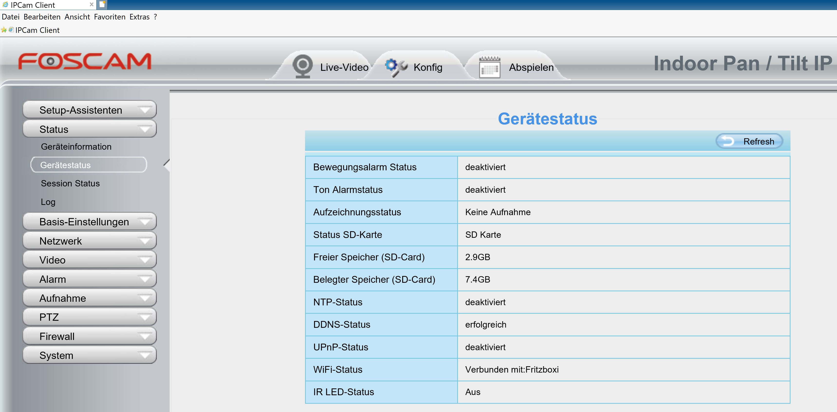

Zwar ist im Dropdown-Menü mein Anbieter nicht mit aufgelistet, aber ich habe dann einfach mal no-ip ausgewählt und in den Feldern die Daten von ddnss.net eingetragen. Und wie man sieht, ist nun DynDNS ERFOLGREICH eingetragen.
Aber, das hält nur 10 Minuten, dann steht dort wieder GESCHEITERT“. Starte ich Cam neu, dann ist es wieder für 10 Minuten auf ERFOLGREICH gesetzt. Dann aber wieder weg???

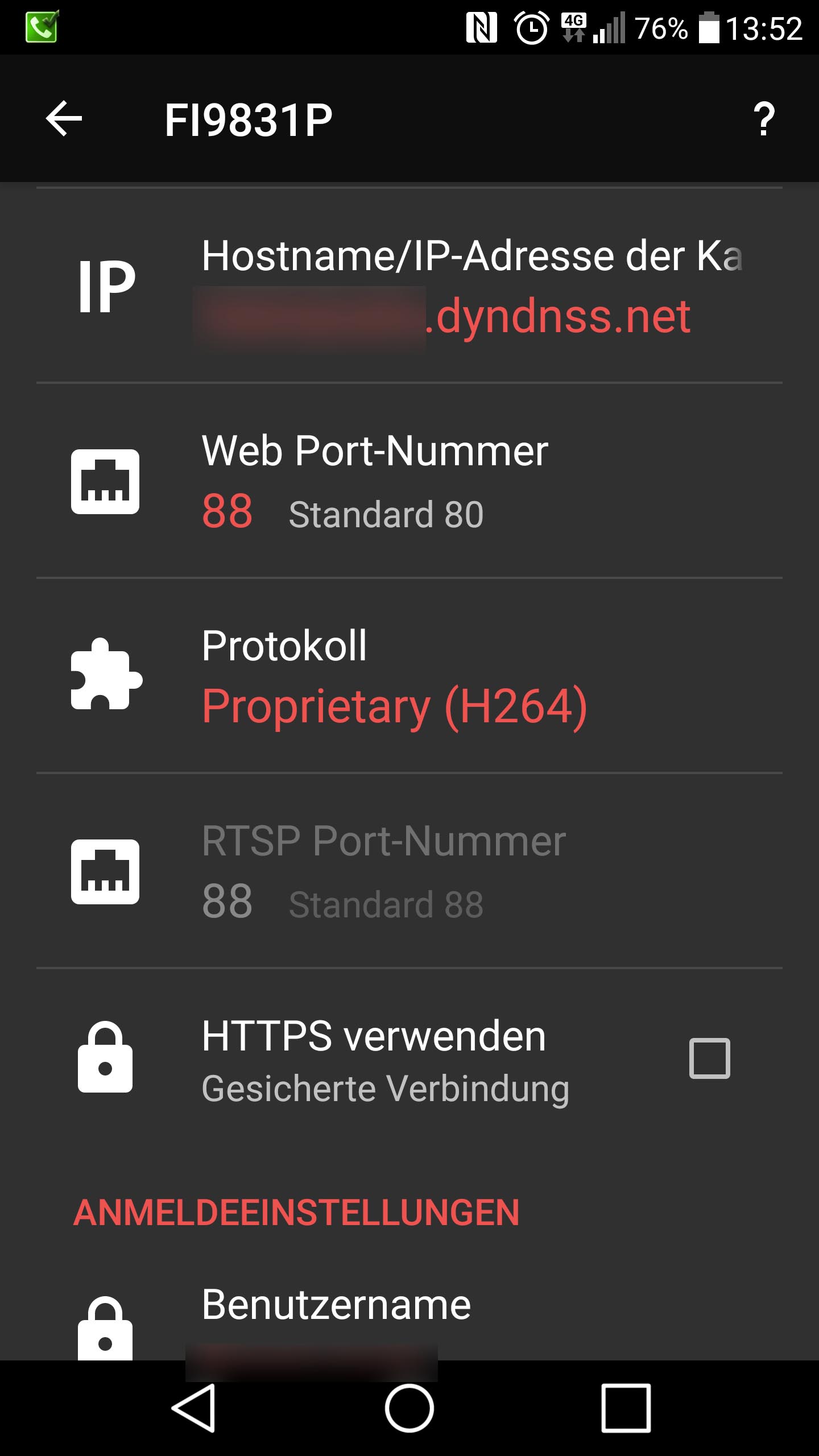

Nun zu der App, mit der ich per Mobile Daten von meinem Handy aus auf die Cam zugreifen möchte. Aber egal, ob dort nun steht erfolgreich oder gescheitert. Ich bekomme einfach keinen Zugriff. Mir ist aber auch nicht ganz klar, was ich da jetzt eintragen muss. Ich hab’s mit verschiedenen Accountzugangsdaten versucht. Mit dem von der Web-GUI, mit dem von dyndnss.net und mit der direkten IP 192.168.178:88. Nichts klappt.
Meines Erachtens sollte eigentlich alles so stimmen. Aber wo zum Geier liegt jetzt genau das Problem? Zum Einen gibt es das Problem, dass ich in der Web-GUI nur zeitweise erfolgreich DynDNS habe und zum Anderen komme ich nicht klar, was ich in der App tinyCam Monitor Pro eintragen muss. Bin hier echt am Verzweifeln. Netzwerktechnik,…ein Grauen für mich.

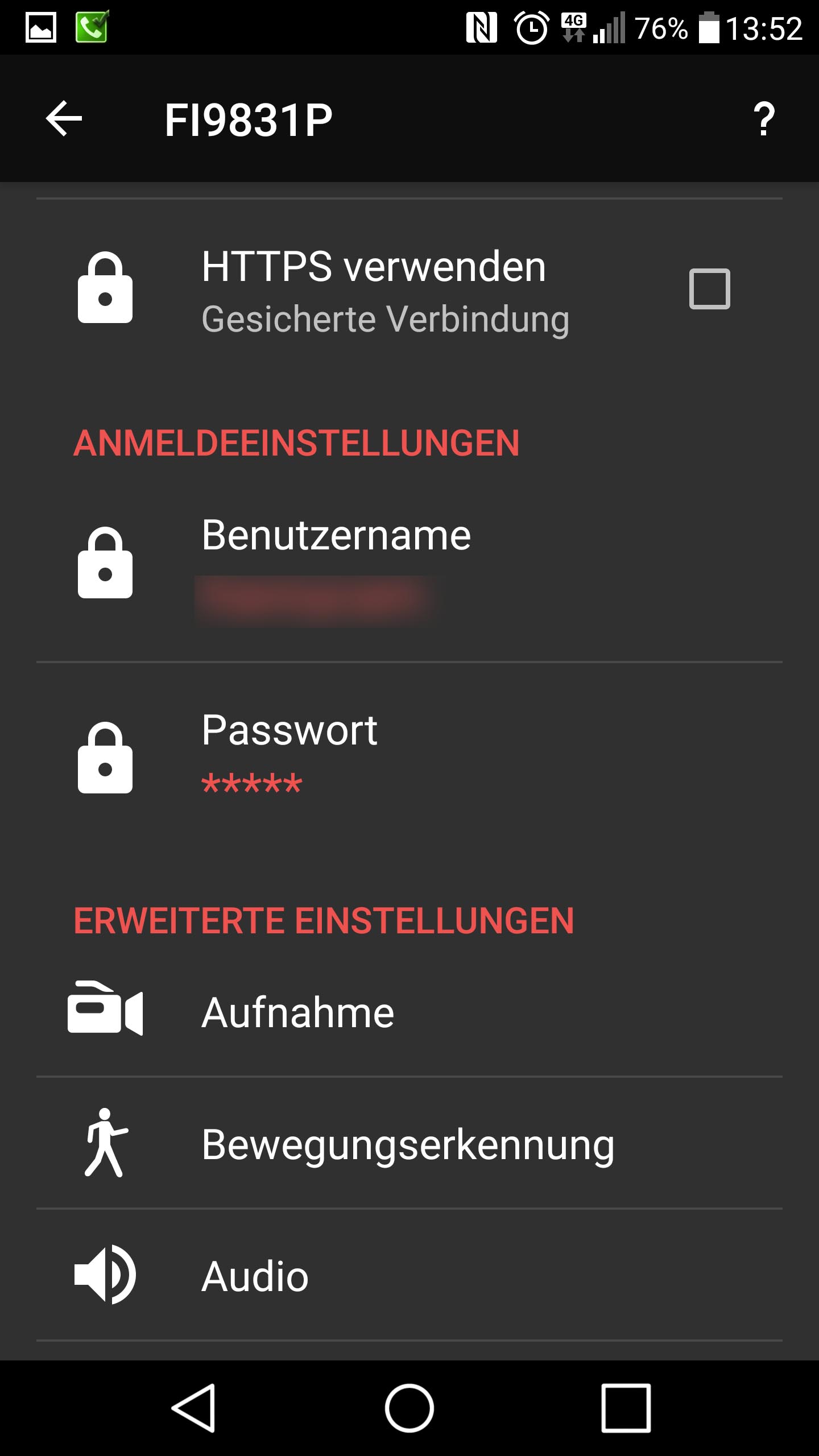

Das ist kein DSL-Anschluss, sondern ein Kabel-TV-Anschluss von Netcologne über DOCSIS 3.1. Und ja, das funktioniert. Hatte ich ja vorher auch jahrelang. Habs jetzt auch hinbekommen. In der App gabs noch "Erweiterte Einstellungen" und zack,.....alles ist nun gut. Funzt tadellos.
