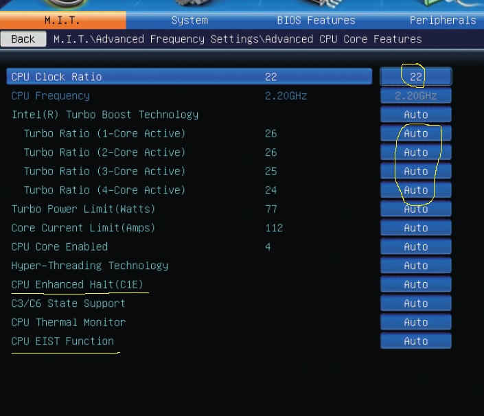

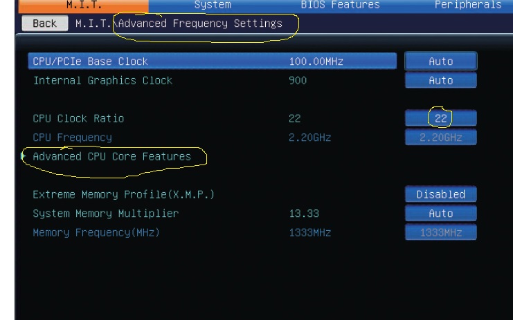

Mach mal bitte im BIOS jeweils ein Bild der beiden Menüs: "Advanced CPU Core Features" und "CPU Core Voltage Control" bzw. deren Einstellungen.
EDIT: Ich mach bald Feierabend und schau dann erst heute Abend hier wieder vorbei...
Hatte gerade keinen USB Stick zur Hand, daher mit dem Handy aufgenommen
