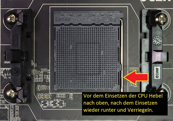

Du hast doch die AMD- Befestigungsclips an der Unterseite der Kühler- Montagebrücke zuerst nur locker mit ein, zwei Schraubenumdrehungen befestigt, sodaß sich die Clips leichter in die Nasen des Retention- Moduls einhängen lassen!?

Dir hat es also bei der Kühlerdemontage den Prozessor mit rausgezogen.
Da stell ich mal die simple Frage:
Hast du beim Wiedereinsetzen der CPU auch den Sockel entriegelt?
Wenn der Prozessor nicht auf normale Weise ausgebaut wurde, ist die Verriegelung ja noch zu.
Würde auch die noch sichtbaren Pins erklären, weil der Prozessor in verriegeltem Zustand nicht ganz in den Sockel rutscht.
(Wenn die Verriegelung offen ist muss die Ausrichtung der CPU im Sockel natürlich auch stimmen, dann sollte der Prozessor OHNE GEWALTEINWIRKUNG locker reingleiten.)
Edit: Bild angehängt

Du müsstest auf der CPU eine farblich markierte ecke haben.
Diese muss in in die entsprechende ecke des sockels zeigen beim einlegen.
Bei dem bild von Lichterer wäre das unten-links.
Vorher natürlich den Hebel lösen damit die CPU KOMPLETT eintauchen kann! ;)
