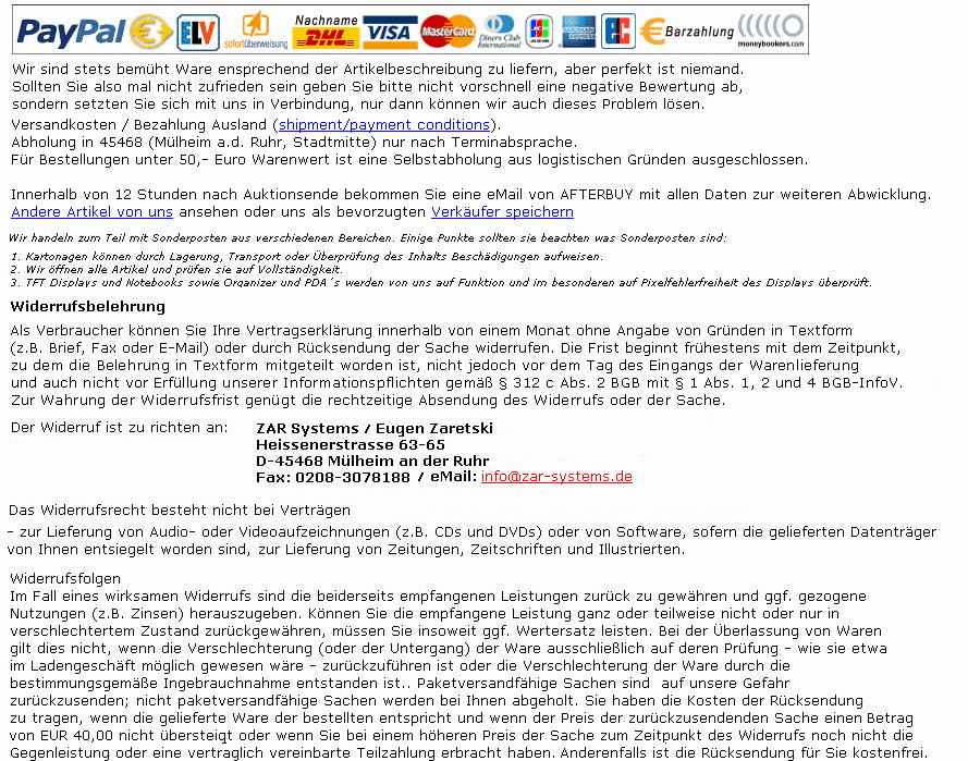

Du hast ja 4 Wochen Zeit das Teil zurück zu schicken und den Kauf zu widerrufen ohne Angabe von Gründen - siehe unten auf der Seite des Angebots:
