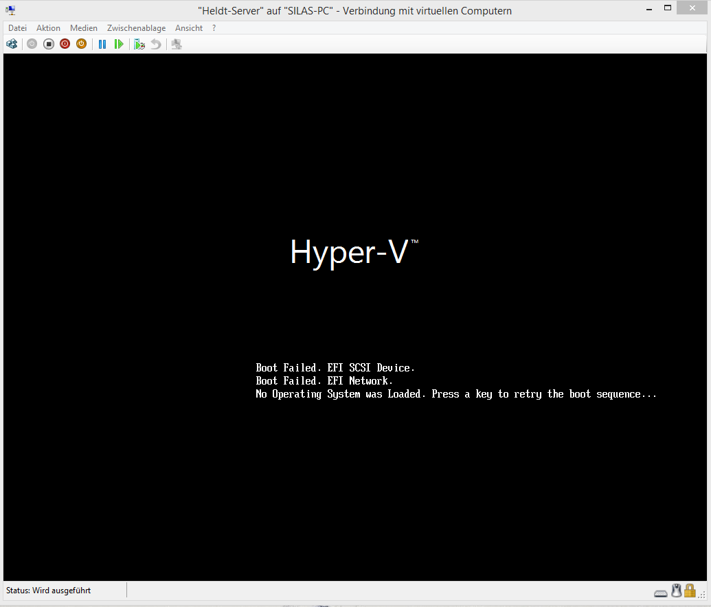

Also hab ne VHD mittels Disk2VHD erstellt, von der C Partition und dieser System Reserviert Partition, jetzt habe ich es in Hyper V eingebunden und er sagt mir Boot Faild No Operationsystem was Loaded.
Kann das sein das er den Bootloader nicht findet ?
Bin mir ziemlich sicher das ich den auf C: installiert habe, bzw. ich bin der Meinung als ich den Server installiert habe das ich alle Platten abgesteckt habe, da vorher auf einer anderen der Bootloader war und ich aber wollte das er auf die Systemplatte mit installiert wird.
Was kann das noch für Ursachen haben ?
Sieht aus wie wenn du eine v2 vm erstellt hast. Erstelle mal eine v1 vm und hänge die disk an den ide controller.
Hat geklappt. Danke !
