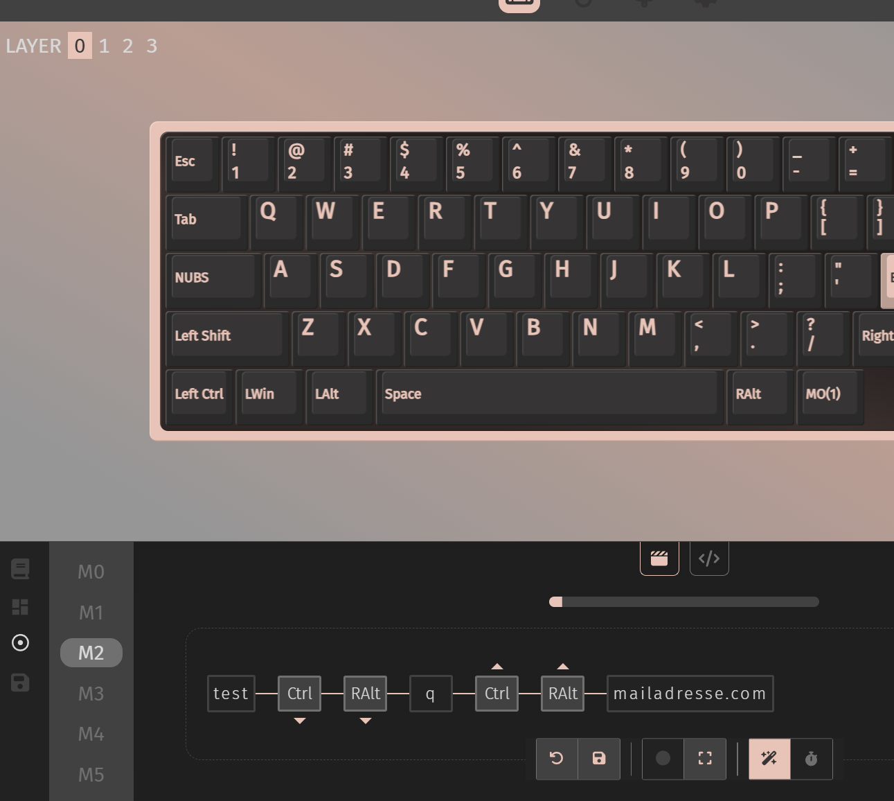

Nun wollte ich Makros zum Tippen von E-Mailadressen erstellen und scheitere an den Sonderzeichen.
Mithilfe von https://www.caniusevia.com kann ich Tasten verschieben, Tasten anders belegen und auch Makros erstellen.
Leider nutzt dieser das ANSI-Layout und die angezeigten Tasten spiegeln nicht die Realität wieder.
Bei Bindestrichen setzt man halt ein / in das -ANSI-Makro und es wird ein - auf dem ISO-Layout ausgegeben, aber das funktioniert nicht mit dem @-Symbol.
Es gibt im ANSI-Layout keine dritte Belegung der Q-Taste und auch mit {KC_RALT} will es mir nicht gelingen.
Hat wer einen Tipp für mich wie ich den VIA-Ediot auf ISO umstellen oder Sonderzeichen wie @ in den Makros nutzen kann?

Verstehe die Frage nicht. Wenn dein OS auf ein US-ANSI Layout eingestellt ist, musst du beim Macroaufzeichen einfach da, wo das @-Zeichen kommt, Shift+2 drücken. Wenn dein OS auf das Deutsche Layout eingestellt ist, zeichnest du das @-Zeichen mit Alt-GR + Q auf.
Geht wunderbar mit VIA. Ich hab beide Varianten grad ausprobiert.
Für DE Layout im OS:
Für US Layout im OS:

So wie wegi schon geschrieben hat. VIA sagt QMK nur, welche Scancodes bei Tastendruck ans OS geschickt werden. Was die Scancodes in der Eingabe bewirken ist rein vom OS abhängig

@SeppoE VIA/QMK sendet keine Unicode-Zeichen, sondern einfach die Taste die angeschlagen wird und die Oberfläche kann nur nur die Belegung im ANSI-Layout darstellen. "Scancodes" wie WhiteHelix sagt.
@wegi Meine OS sind auf deutsch, aber die Makroaufzeichnung funktioniert bei mir (auch im Vollbildmodus) nicht, daher musste ich es über das Textfeld eingeben.
- wird zu ß, _ wird zu ? und + wird zu `.
Ich kann dann einfach die entsprechenden Tasten des ANSI-Layout nutzen.
Für - nehme ich /, für _ nehme ich ` und für + nehme ich ].
Aber die Taste Alt Gr muss ich über den Keycode {KC_RALT} eingeben. Das hat aber nicht funktioniert und in der Kombination immer ein Ä ausgegeben.
In der Zwischenzeit habe ich die JSON für das ISO-Layout in VIA von der Keychron-Webseite runtergeladen und in VIA hochgeladen. Gestern Abend hat es nicht mehr geholfen, aber heute nach dem Neustart wirft jetzt der Befehl {KC_RALT,KC_Q} ein @ raus.
Ob es an dem Neustart, der JSON oder beidem in Kombination liegt, weiß ich nicht.

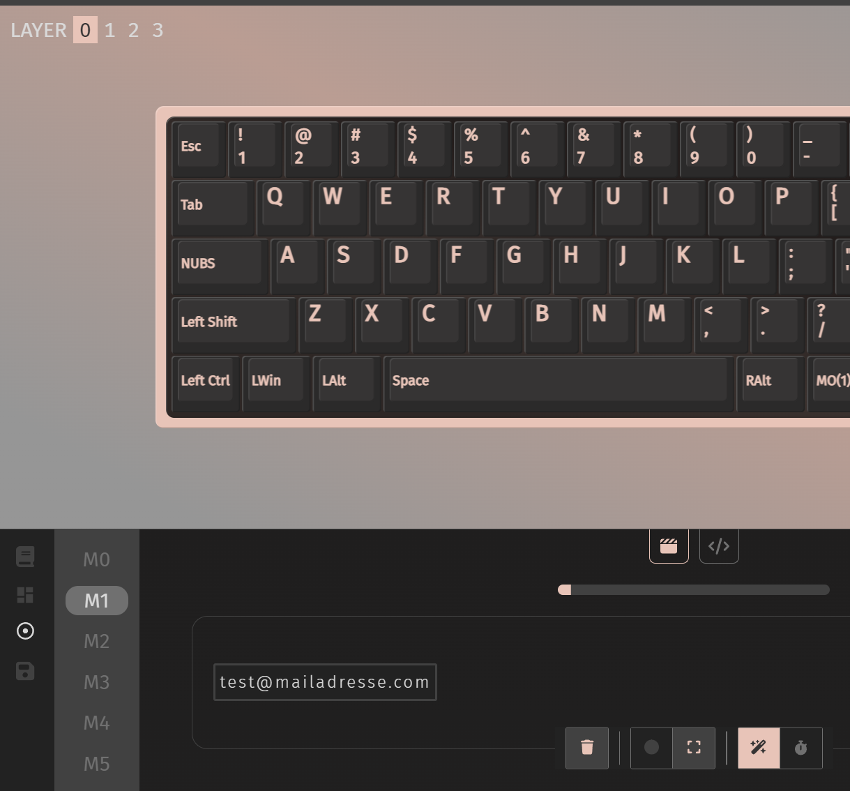

Hab das zumindest in Vial einwandfrei definieren können mit dem Taxt Makro. Müsste aber in VIA auch gehen. Da wird eine Zeichenfolge und nicht Keycodes übertragen.
