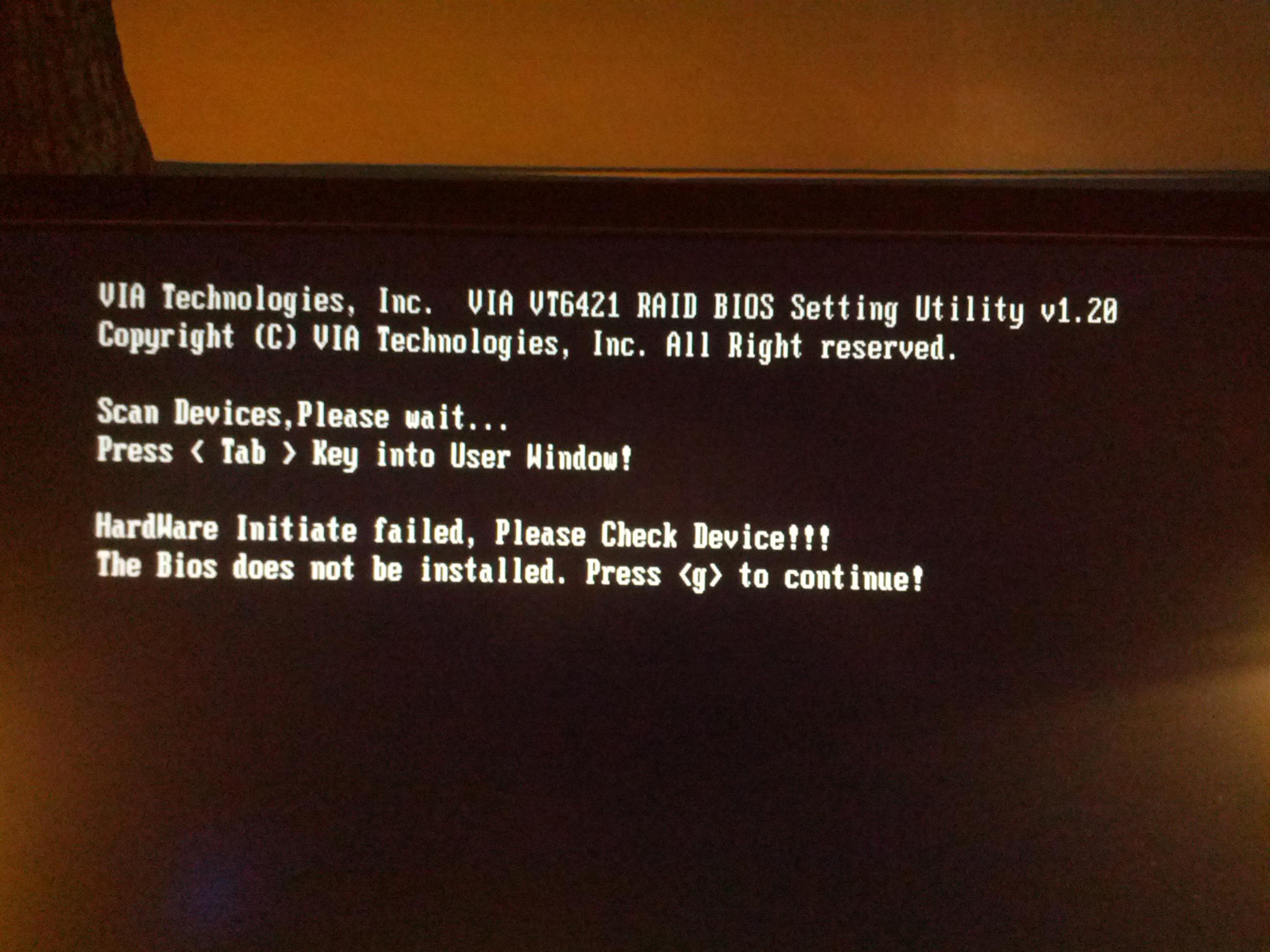

ich habe nun schon seit ca. 1 1/2 Jahren den VT6421 SATA und IDE-Controller der Marke VIA. Dieser wird per PCI auf mein Motherboard D510MO von Intel gesteckt und erweitert so dieses um 2 SATA-Steckplätze (IDE ist für mich uninteressant). Nun habe ich Zeitgleich das BIOS meines D510MO auf die aktuellste Version geflasht und das Betriebssystem von WinXP auf Ubuntu gewechselt. Währenddessen hatte ich am o.g. Controller keine HDDs angeschlossen und nur die vom MoBo zur Verfügung gestellten Sata-Anschlüsse verwendet. Nach erfolgreichem Upgrade von BIOS und Betriebssystem wollte ich nun wieder meine Datenplatten anklemmen und auf einmal erhalte ich folgende Fehlermeldung beim starten des Systemes:
"HardWare Initiate failed, Please Check Device!!!
The Bios does not be installed. Press <g> to continue!"
Lustig ist allerdings, dass alle meine Festplatten im System (Ubuntu) ohne Probleme erkannt werden und ich auch mit Ihnen arbeiten kann.
Ich habe gelesen, dass o.g. Controller Probleme mit SATA II und III haben soll und habe bereits meine Festplatten auf 1,5Gbit/s runtergestellt, obwohl es vorher auch ohne diese Umstellung, ohne Fehlermeldung geklappt hatte. Im BIOS des D510MO habe ich auch schon viele Einstellungen versucht, von denen jedoch leider keine Auswirkungen auf die Fehlermeldung hatte. Im "BIOS" der Controllerkarte kann ich leider keine Einstellungen vornehmen.
Da ich im eigentlichen Betrieb des PCs keine Probleme mit den Festplatten habe, suche ich nun nach einer Lösung die o.g. Fehlermeldung irgendwie zu beheben oder notfalls auch einfach zu unterdrücken, damit ich nicht mehr bei jedem Start <g> drücken muss.
Vielen Dank fürs lesen dieses Romanes. ;) Ich bin mit meinem Latein am Ende und hoffe auf neue Anregungen.
Gruß pino
Kannst du irgendwo (Mobo BIOS vielleicht), das Extra BIOS des Controllers abschalten? Oder irgendwo auf der Controllerkarte via Jumper?
also im MoBo BIOS kann ich keine solche option finden. Die Option "Expasion Card Text" unter Security steht bereits auf Disabled. Die Controller-Karte hat leider keine Jumper. (Evtl. freie Kontakte die Verbunden werden könnten, aber einen solchen Hinweis habe ich nirgends finden können und eine offensichtliche Möglichkeit habe ich auf der Karte auch nicht gesehen..)
wie wärs mal wie vorgeschlagen die TAB Taste drücken?
Wobei Sie das ehr so liest als ob Du im Mainboard BIOS irgendwas bezüglich, glaub interrupt 12 aktivieren musst
oder wars interrupt 19
Eine Option könnte AddOn ROM Display Mode heissen, was abe rnur die Anzeige des Controller ROMs betrifft, nicht aber, dass der irgendwas bemäkelt. die andere Scan User Flash Area
Die Option die Du einstellst muss auch Hide ALL

"The BIOS does not be installed" Da hätte sich aber mal jemand eine Tüte Englisch kaufen können :D
"Please Check Device" könnte auch auf ein Problem einer der angeschlossenen HDD hindeuten. Prüfe mal die S.M.A.R.T. Werte mit CrystalDiskInfo.

Mit angeschlossener HDD hat TAB leider keine Wirkung. Wenn keine Festplatte angeschlossen ist, komme ich durch drücken auf die TAB-Taste in ein Menu, in dem ich leider nichts auswählen kann:

Hast Du mal versucht im Raidbios der Karte ein Array zu erstellen für die angeschlossene Platte. Die alten Karten hatten das Problem des öfteren, das erst ein Array erstellt werden musste auch nur mit 1 Platte (von Silicon und Promise kenne ich das noch).
wie gesagt, sobald eine oder zwei Platten an egal welchem Sata-port hängen, kommt die Fehlermeldung aus Post#1 und ich kann TAB drücken so oft ich will, ohne das etwas passiert..
Schon probiert, wenn Du in das ROM-BIOS des Controllers gekommen bist, dann die Platten im laufenden Betrieb anzustecken?
Lässt sich Firmware für den Controller flashen?
Eine ältere MoBo-BIOS-Version probiert? (Bei Flash den Controller entfernen!)

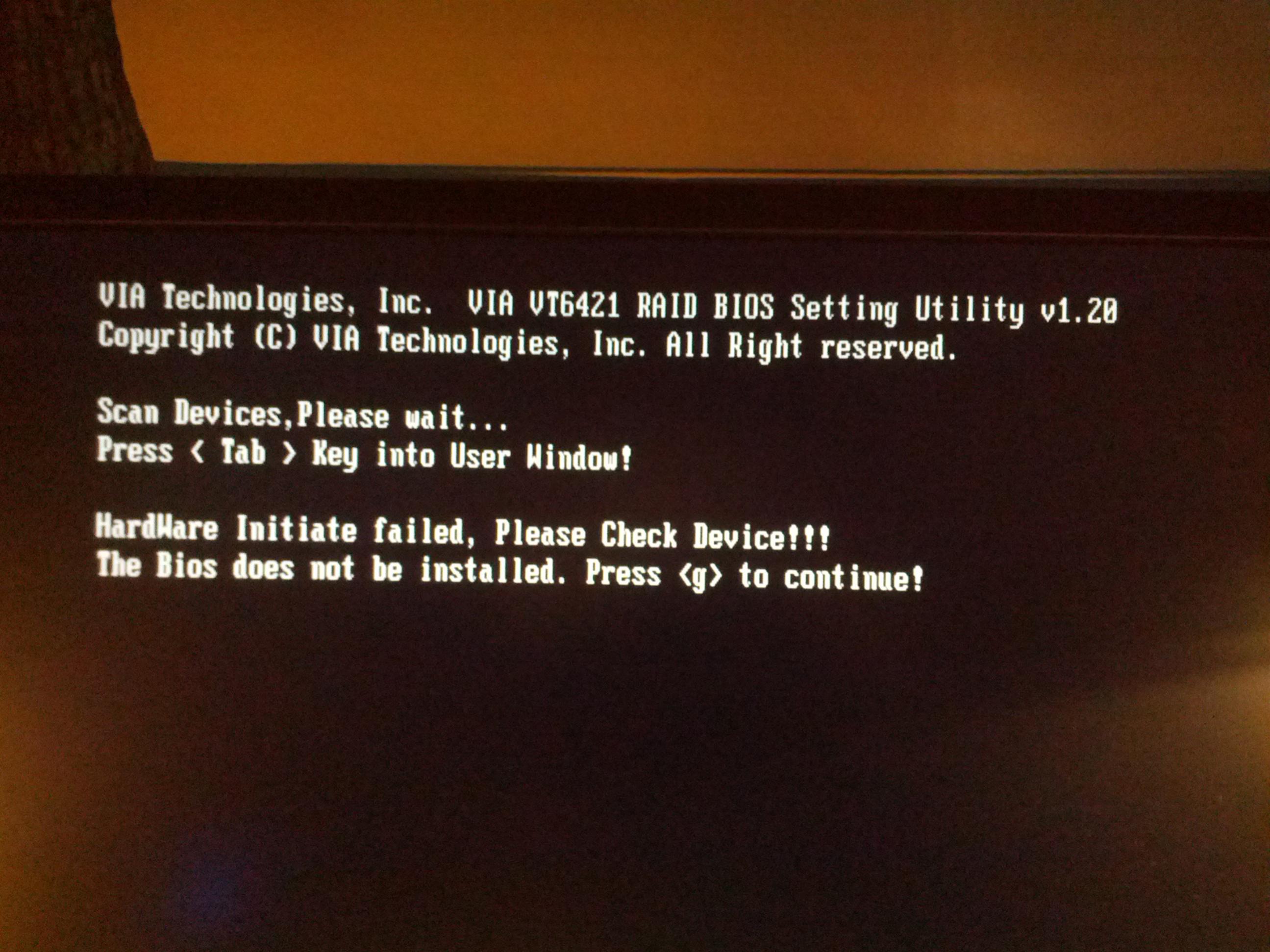

Ich habe mal ein Bild meiner Controllerkarte aufgenommen, vllt. kann ja jmd. eine Jumperoption o.ä. entdecken:
Vllt. hat ja jemand noch eine Idee für mich, wie ich irgendwie die Fehlermeldung umgehen kann. Zur Not würde ich natürlich auch das BIOS zurücksetzen, falls das irgendwie geht und tatsächlich empfehlenswert ist..
