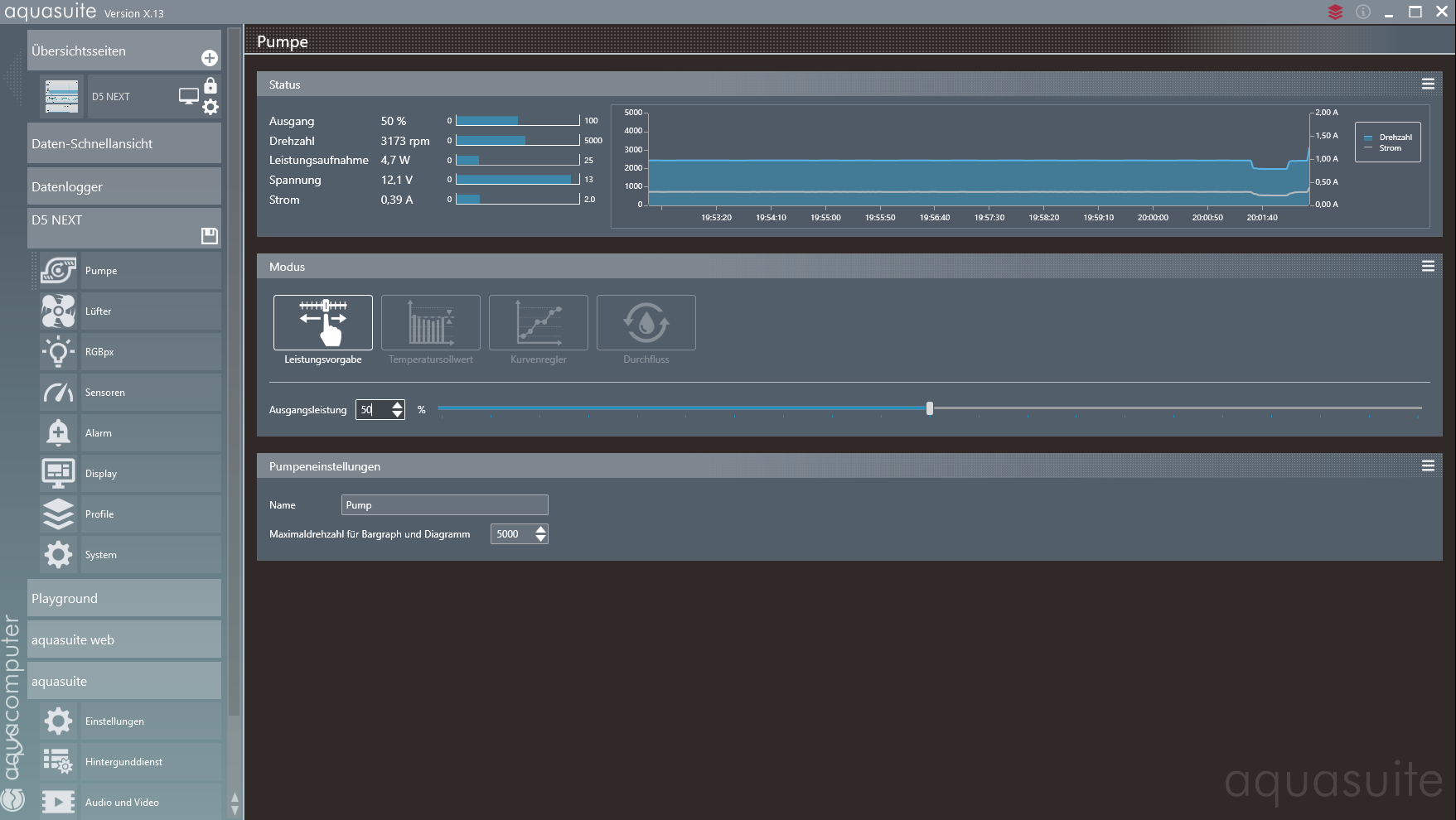

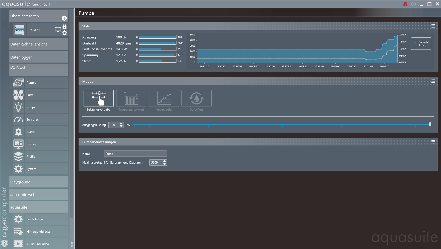

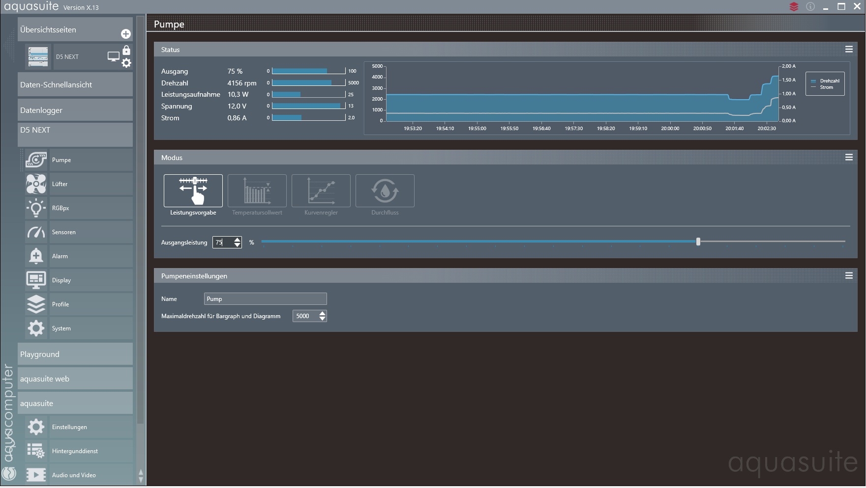

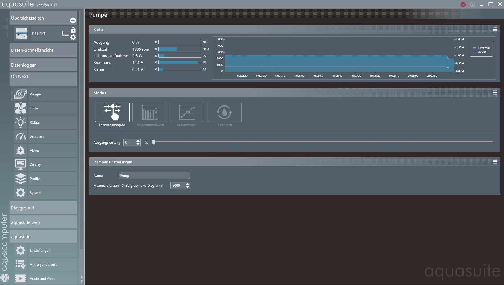

Hier mal die Werte, die mir Aquasuite für die D5 Next angibt.
Runterreguliert auf "virtuellen 0%" sind es immer noch 2000RPM
Bis 15% ist es nicht hörbar.
Ab 20% fängt es dann ganz leicht an.

Was mir gerade noch auffällt ist deine sehr niedrige Leistungsaufnahme der Pumpe. Nur 14,8 Watt bei 4820 RPM bedeutet, dass sie selbst voll aufgedreht relativ wenig Arbeit verrichtet, d.h. relativ wenig Wasser pumpt. Entweder hast du noch Luft im System oder seeehr restriktive Radiatoren und Blöcke, also zB Hardware Labs GTS, Alphacool Eisblock XPX oder dergleichen.
Luft im System ist sehr sicher keins - als Kreislauf habe ich zwei HW Labs Black Ice Nemesis 360GTS und die Heatkiller IV-Modelle für CPU und die RTX2080.
Werde die Tage vielleicht mal den virtuellen Durchfluss-Sensor probieren.
Jo, grob 120 l/h (rund 0,5 gpm) bei ca. 15 Watt müsste hinkommen. Entspricht einem Schnittpunkt zwischen Pumpen- und Sytemkurve von etwa 3,7 PSI, was für min. 99,99% aller Anwendungen auch locker ausreichend und mit 2x GTS + HK GPU + HK CPU auch realistisch klingt, wenn ein paar Winkel und/oder normal kleine Schlauch- bzw. Tube-Innendurchmesser von 10mm eingesetzt werden.

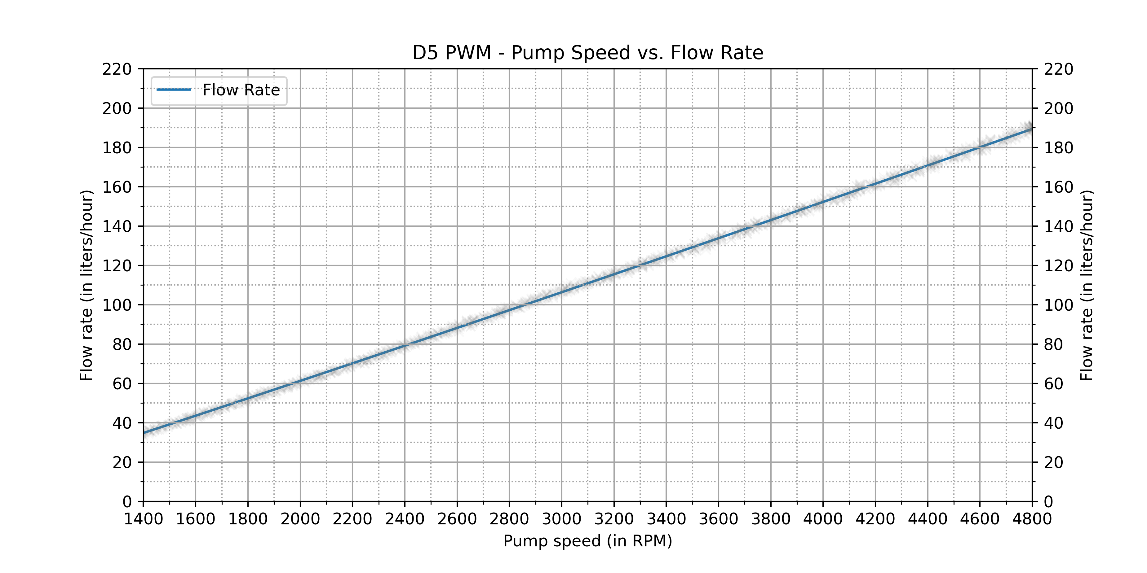

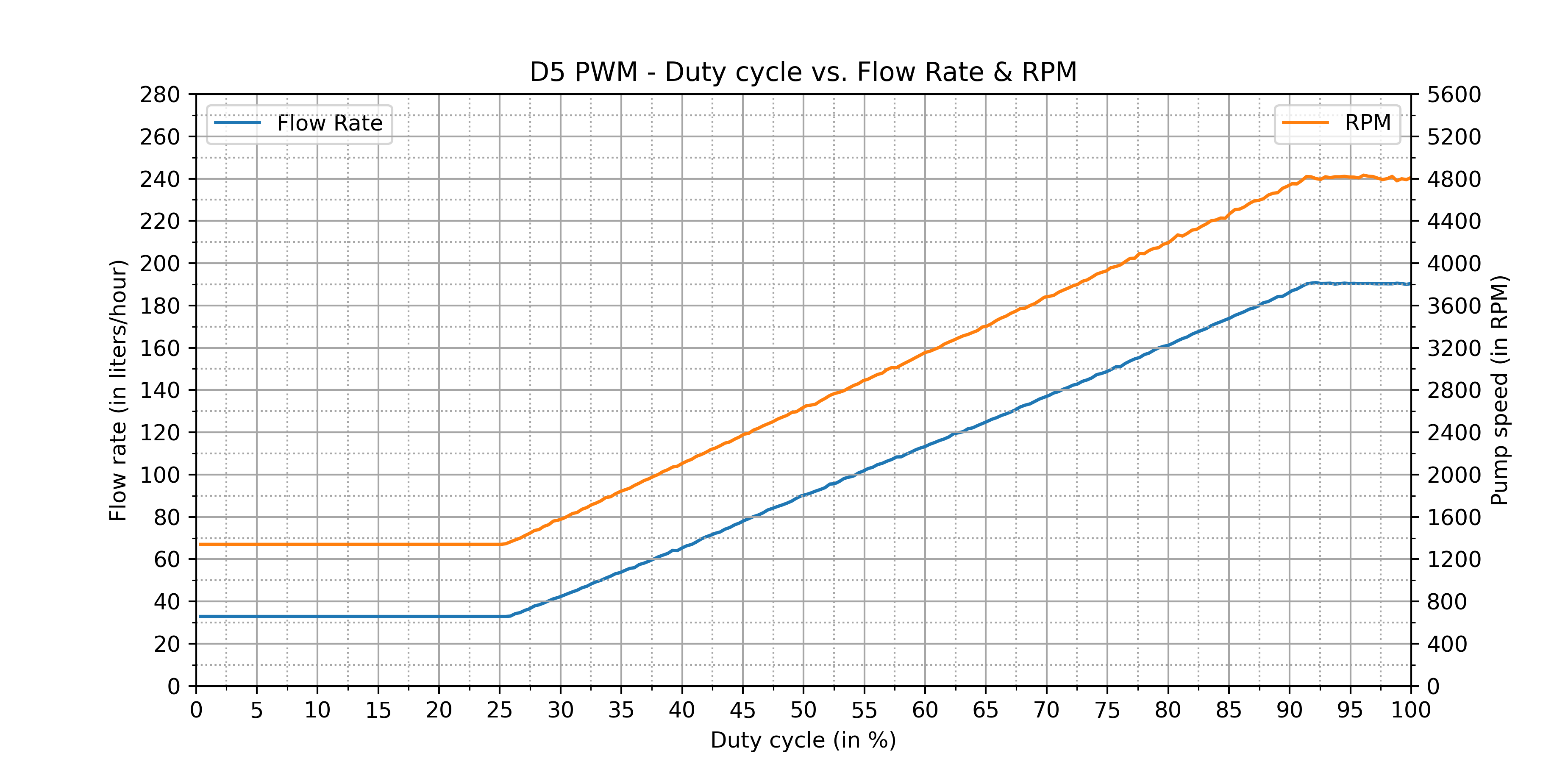

In Beitrag #20 hab ich eine Grafik angehängt, aus der man den Zusammenhang zwischen Drehzahl und Durchfluss ablesen kann (D5 mit 3 Radiatoren, 2 Blöcken, 2 Schnelltrennern und ca. 5 m Schlauch).
Das stimmt exakt für das gemessene System. Falls dieses und das des TE zufällig eine vergleichbare Systemkurve aufweisen würde, könnte man daraus natürlich den zu erwartenden Durchfluss ablesen. Wenn wir seinen Durchfluss bei max. Pumpenleistung von rund 120 l/h mit deinem vergleichen, wird das leider nicht ganz hinkommen. Je geringer der absolute Flow, desto geringer werden aber auch die absoluten Unterschiede, da Systemkurven physikalisch bedingt näherungsweise parabelförmig sind. Hab schon lange keinen Single-Pump-Loop mehr, aber wenn deine Messung stimmt und der absolute Flow im Single-Pump-Loop so linear mit der Umdrehungsgeschwindigkeit skaliert, könnte man in deiner Grafik das Maximum des Flows auf ca. 120 l/h setzen, als Minimum dein Ergebnis bei ca. 1800 RPM nehmen, beide Punkte linear verbinden und damit den zu erwartenden Durchfluss bei seiner jeweiligen Einstellung graphisch ermitteln.

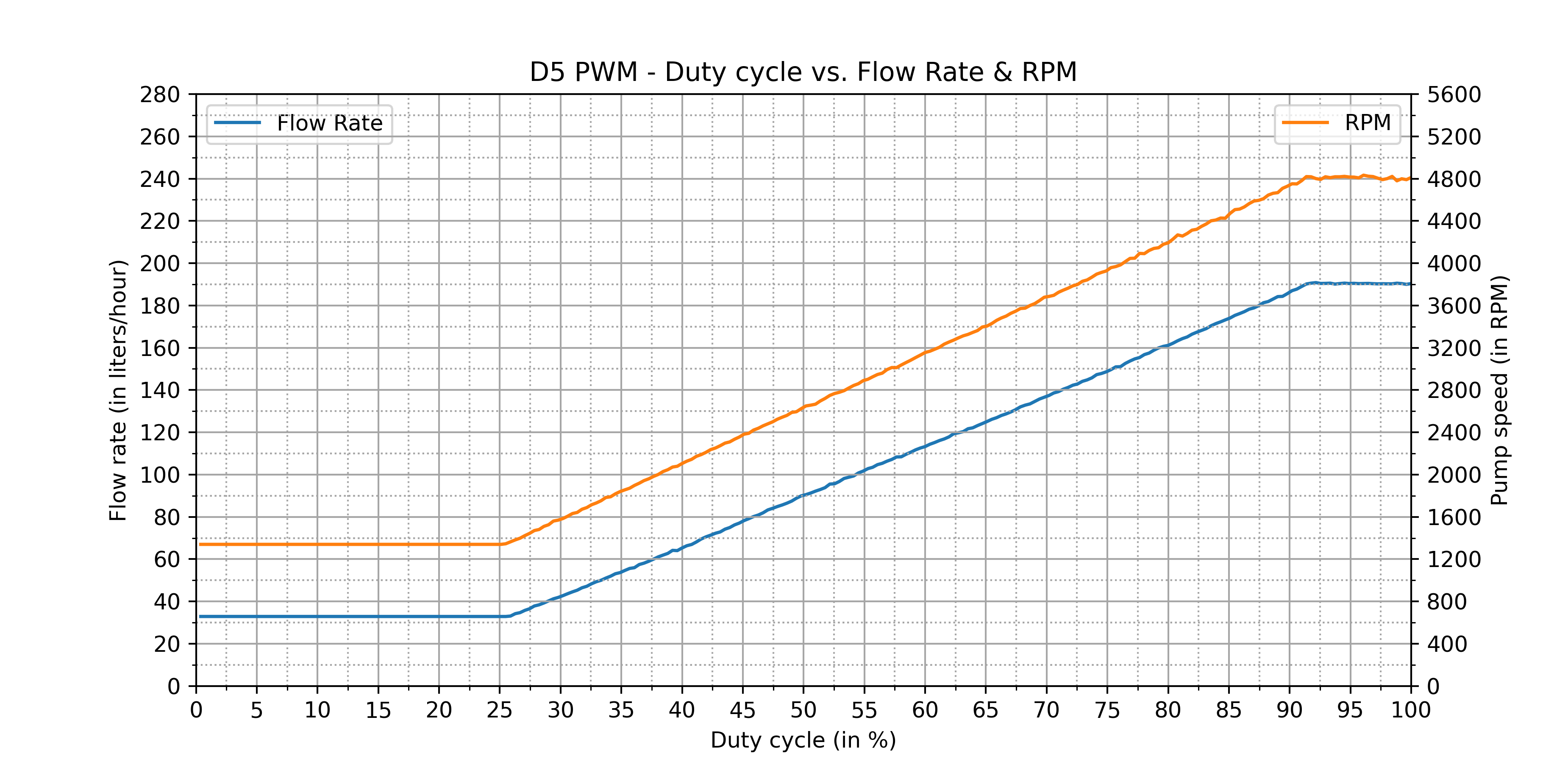

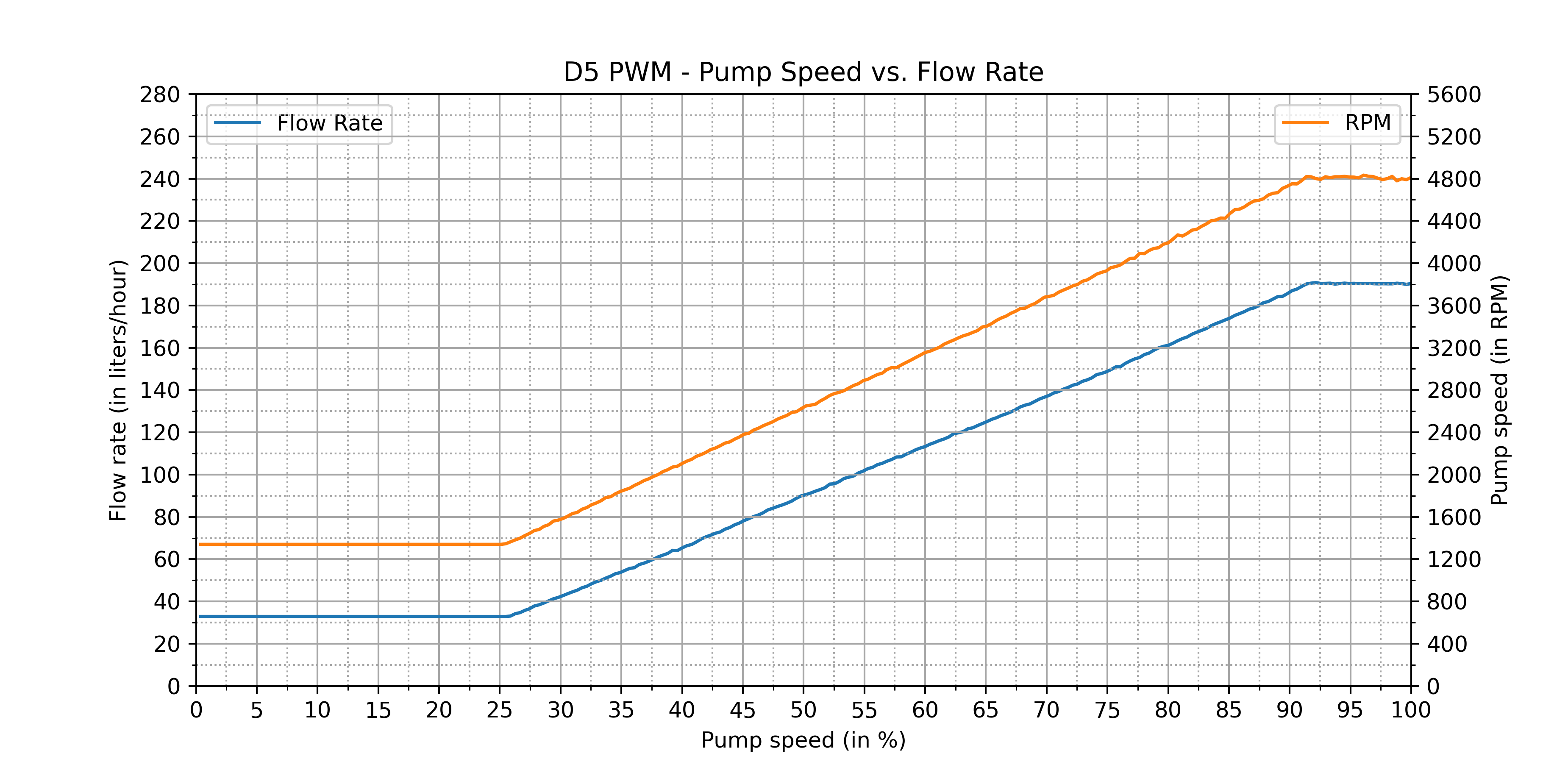

Ich hab die Grafiken noch mal neu gemacht.
Grob geschätzt wären es dann bei ihm bei 15 % "virtueller Leistung" ca. 50 l/h.
