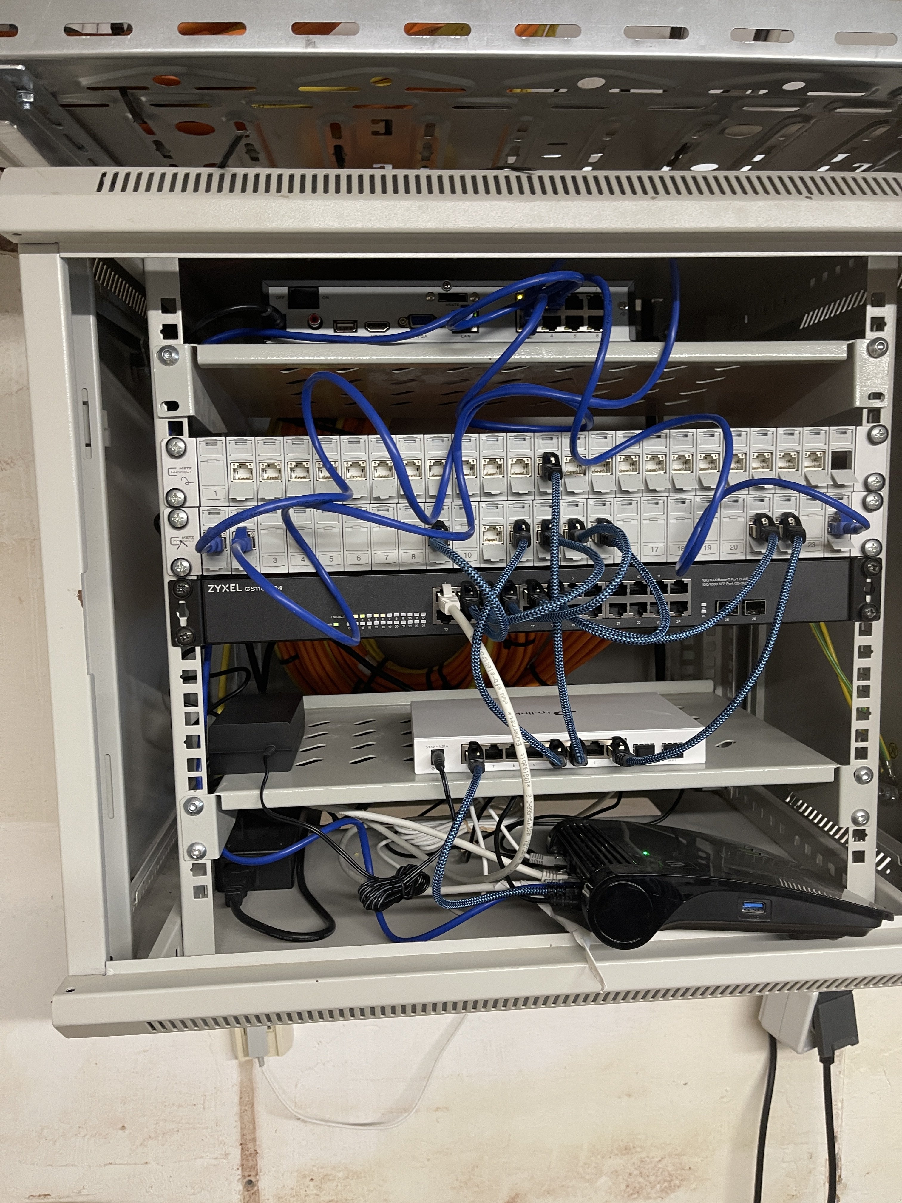

Zur Frage, was bei mir aktuell im Hintergrund läuft:
  • mehrere Außenkameras von Reolink, die an eine NVR (mit Festplatte) angeschlossen sind
  • ein TP-Link PoE-Switch mit 3 Access Points
  • ein zusätzlicher Switch für die Netzwerkdosen im Haus
  • und ein BUS-System für KNX
Ein Foto von meinem Server hab ich auch angehängt – bitte nicht gleich zerreißen 😄 Wird alles noch ordentlich aufgeräumt und besser strukturiert.
