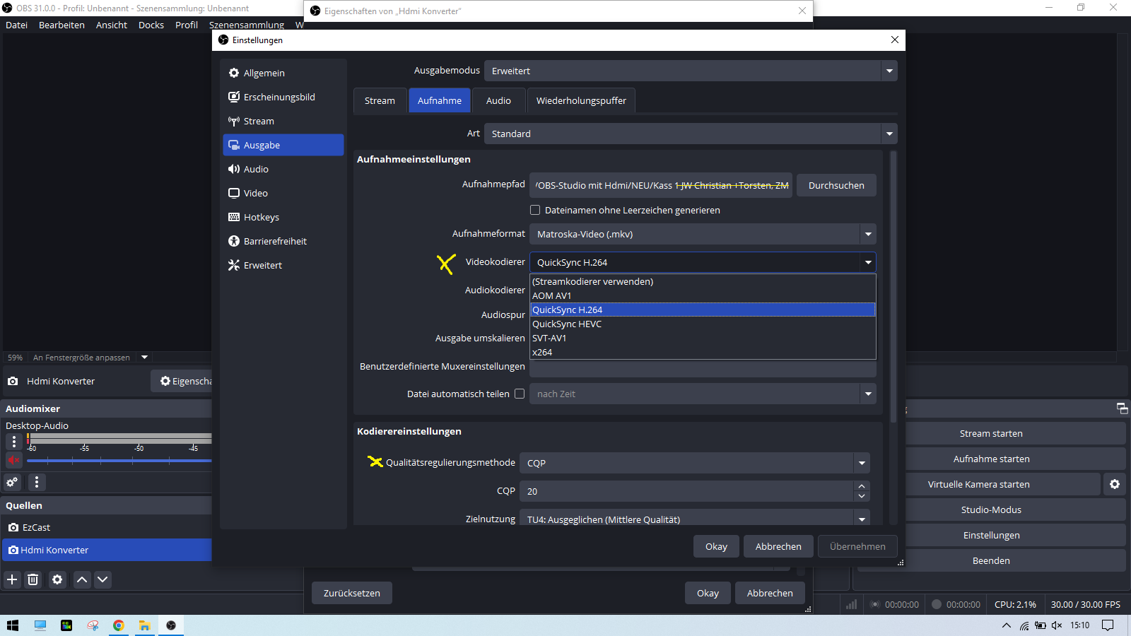

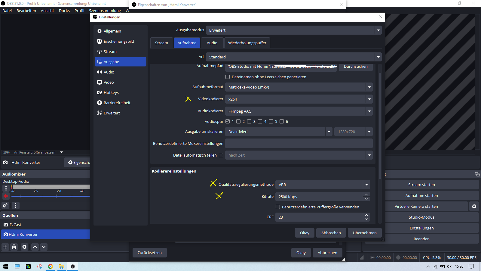

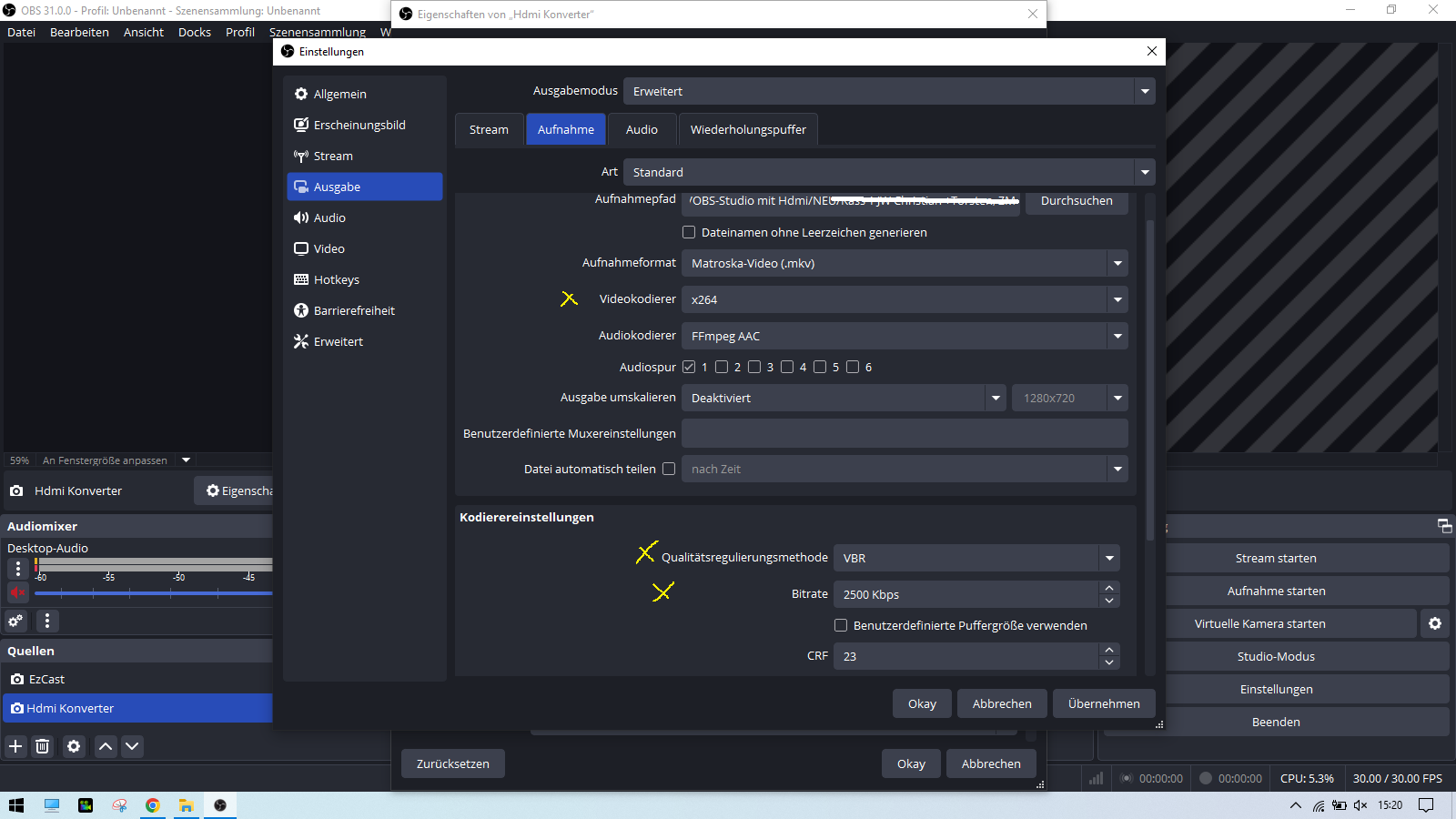

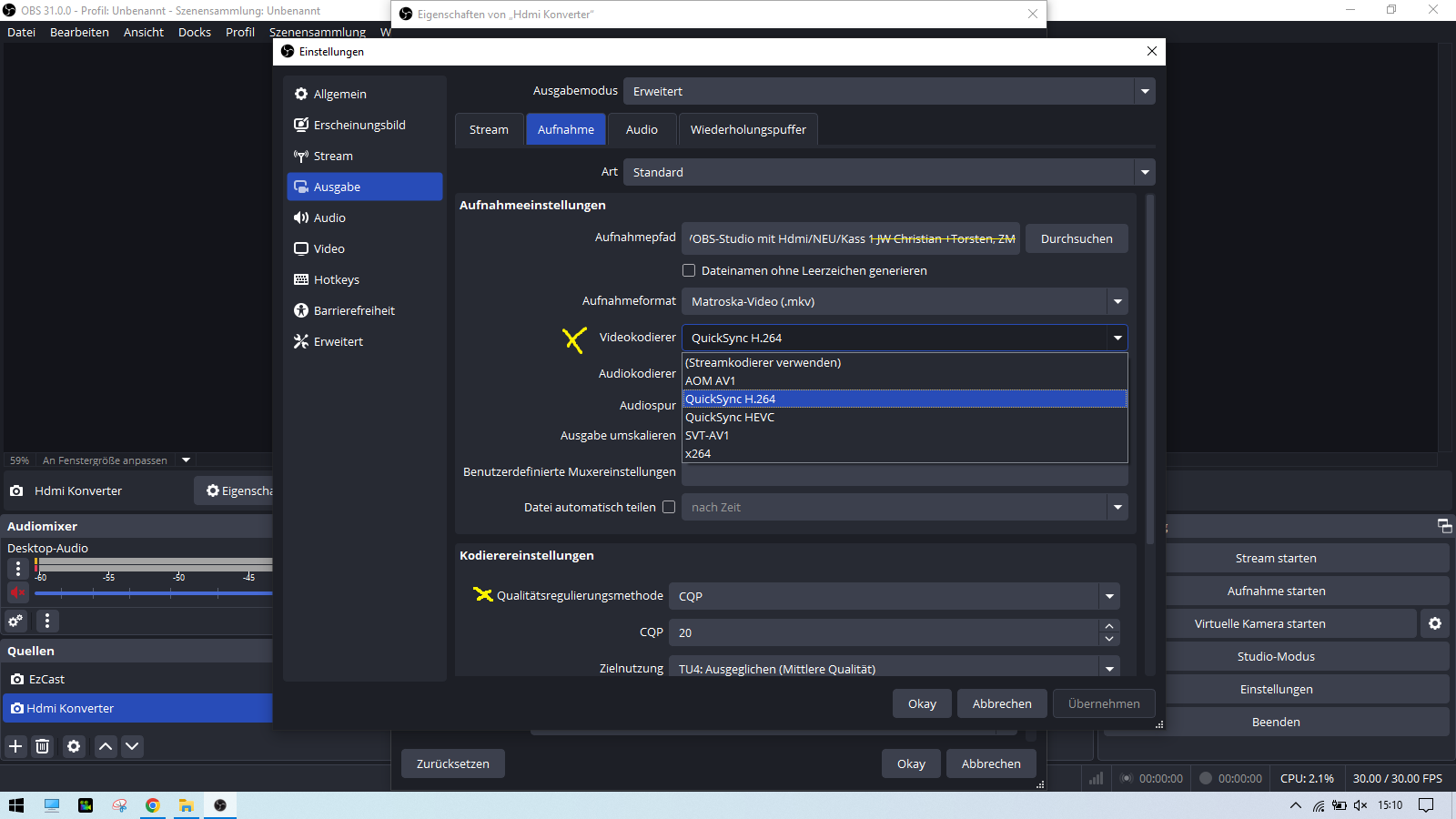

Bei dieser Einstellung stehe ich auch gerade vor der Frage, da ich ein paar private VHS digitalisieren will.
ich kann im OBS wählen:
  • bei Videokodierer und Kodier-Einstellung:
  • auf x264 (CPU) und zB. VBR (variabel) oder CBR, ABR, CRF, + Bitrate ca. 3000;
  • oder auf QuickSync H.264 (Grafikkarte) und zB. CQP +Zielnutzung: TU4 =ausgeglichen (mittlere Qualität);
(ps.: meine Grafikkarte ist aber eine Intel HD Graphics 620, - wird nicht angezeigt)

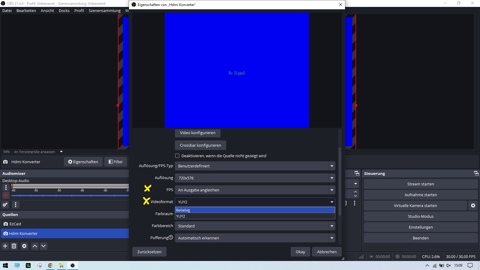

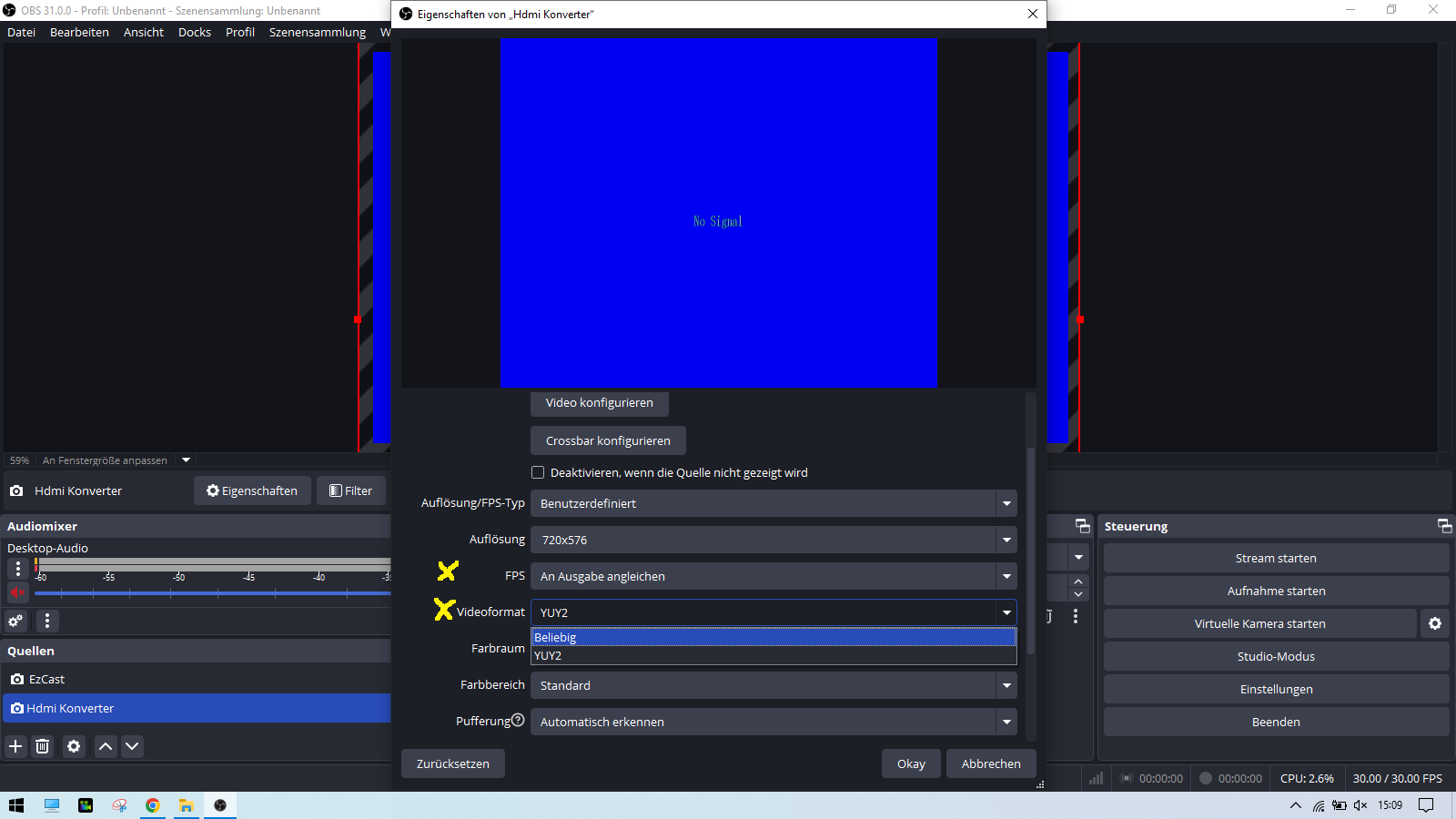

weitere Einstellung im OBS für Konverter/Grabber noch unsicher:
  • bei FPS : "an Ausgabe anpassen" oder 25/Pal wählen?
  • Videoformat: YUY2 oder "beliebig" wählen?
Danke
