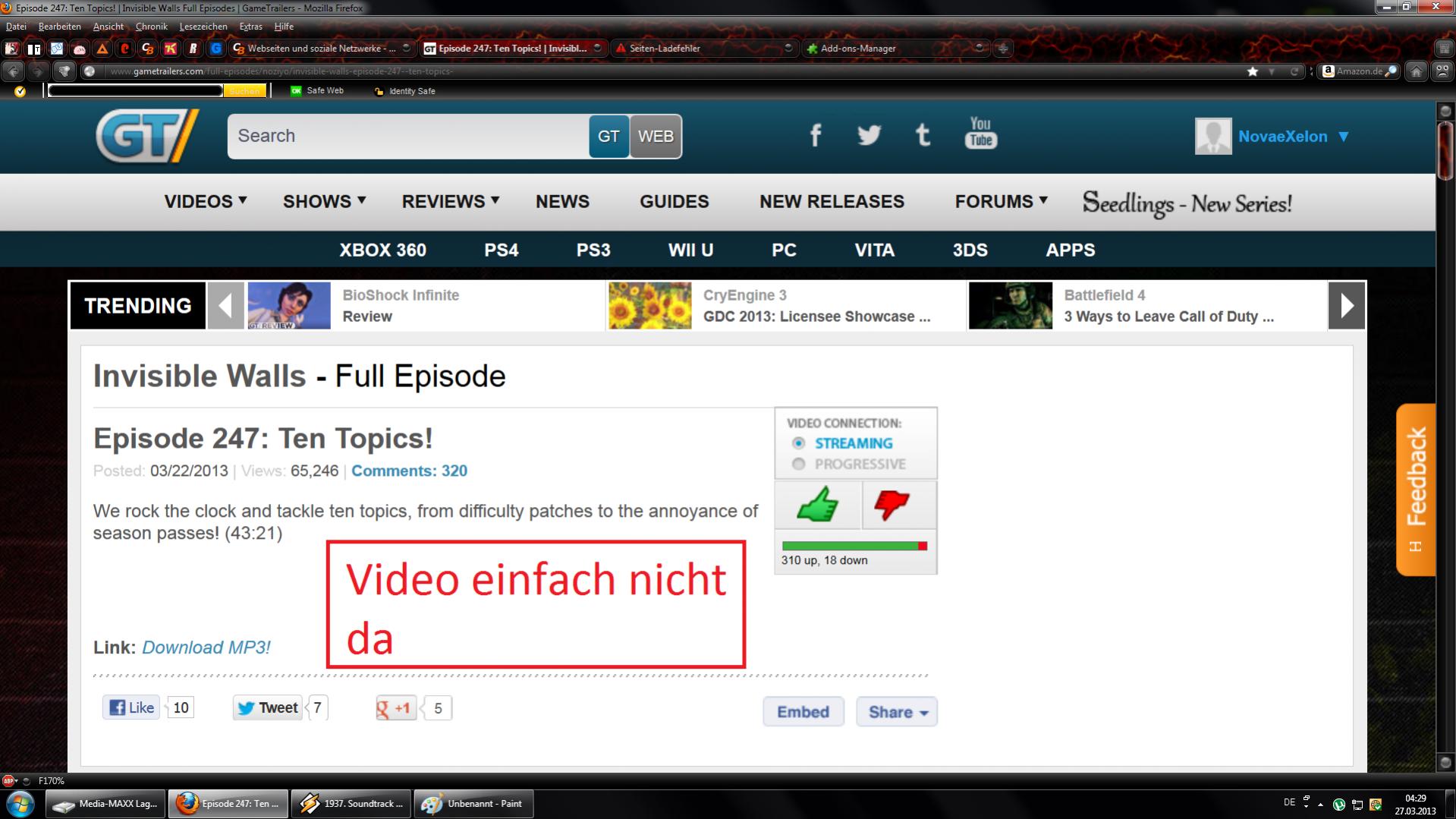

Hi,

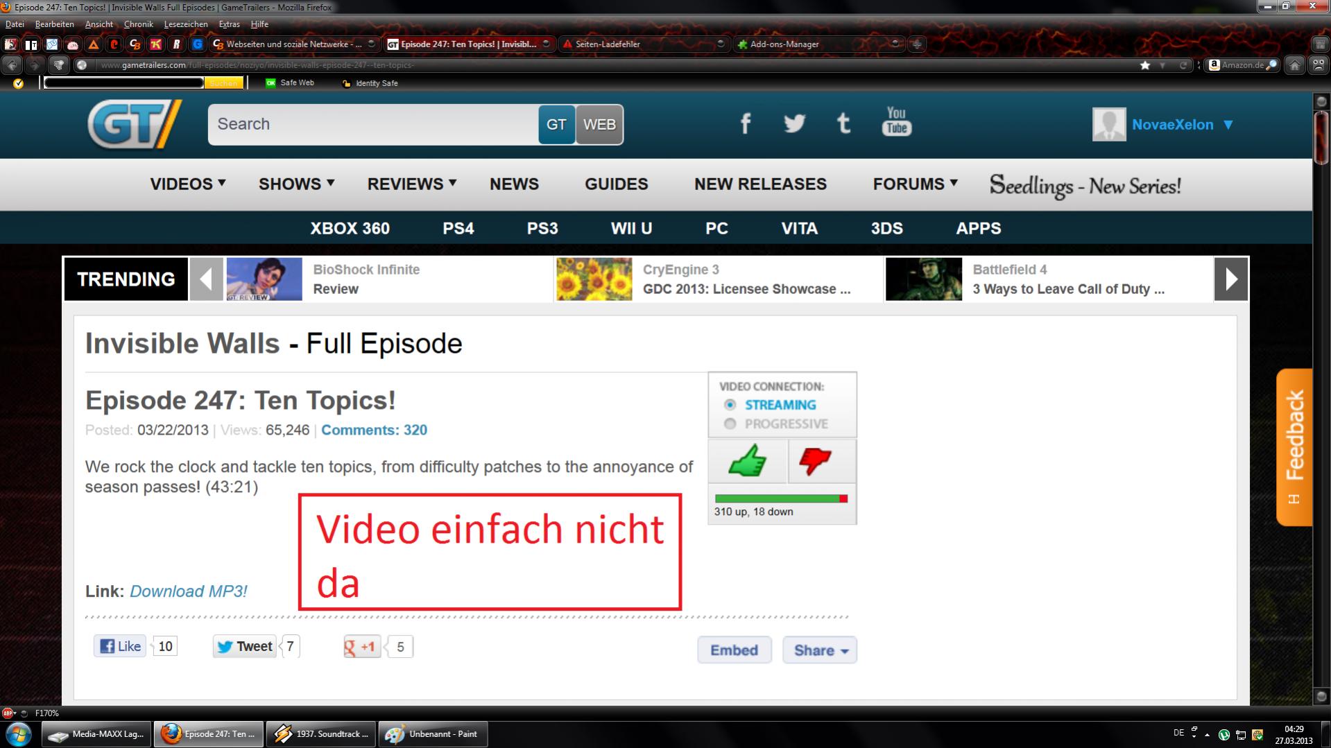

seit einiger Zeit kann ich keine Videos mehr abspielen, deren Adresse mit media.mtvnservices.com zu tun hat. Egal welchen Browser ich verwende und welche Flash Version installiert ist, er lädt nur sehr lange und zeigt dann aber nichts an.
Das tolle daran:
Bei einigen Videos bietet GT ja eine direkte DL-Möglichkeit an. Das klappt einwandfrei mit voller Geschwindigkeit. :freak:
Ich habe zweimal im gleichen PC Windows 7 x64 am Laufen. Beide Systeme sind in etwa gleich konfiguriert, was Virenprogram, Firewall und Internet-Browser angehen. Auf dem einen System laufen die Videos und auf dem Anderen wie gesagt, seit ein paar Wochen nicht mehr.

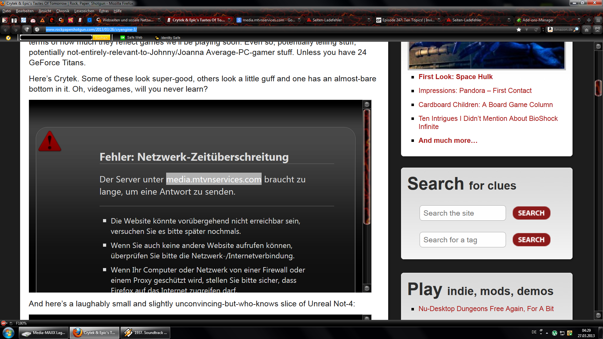

Nur GT bzw. den einen Artikel auf RPS.com - siehe Screenshot. Keine andere Seite macht dieses Problem.
Mein zweites System, welches mit dem selben Brower + Add-ons, inkl. Virenprogramm und OS ausgestattet ist, hat diese Macke nicht.

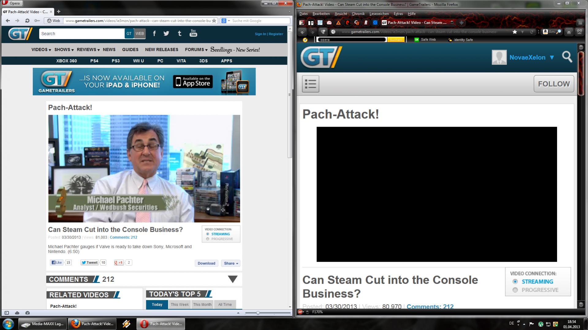

Es sieht auch nicht so aus, als wenn was fehlt. Er will ja laden, denn ne kurze Zeit bleibt er im Falle von GT einfach bei "media.mtvnservices.com/player/api/2.4.0/api.min.js" stehen->dann passiert kurz gar nichts und dann lädt er die Seite zuende. Inkl. aller Kommentare/Links whatever, nur halt ohne Video.
Wenn ich dann "media.mtvnservices.com/player/api/2.4.0/api.min.js" mal absichtlich blockiere, einfach um ne Reaktion zu bekommen, bleibt er anschließend bei irgendwas mit "facebook" hängen, bevor er zuende lädt. Wenn was fehlen würde, müsste er sich ja darüber freuen, dass ich mtvservices blockiere, denn dann brauch er ja das Video eh nicht laden.
EDIT:
OK, check this out:

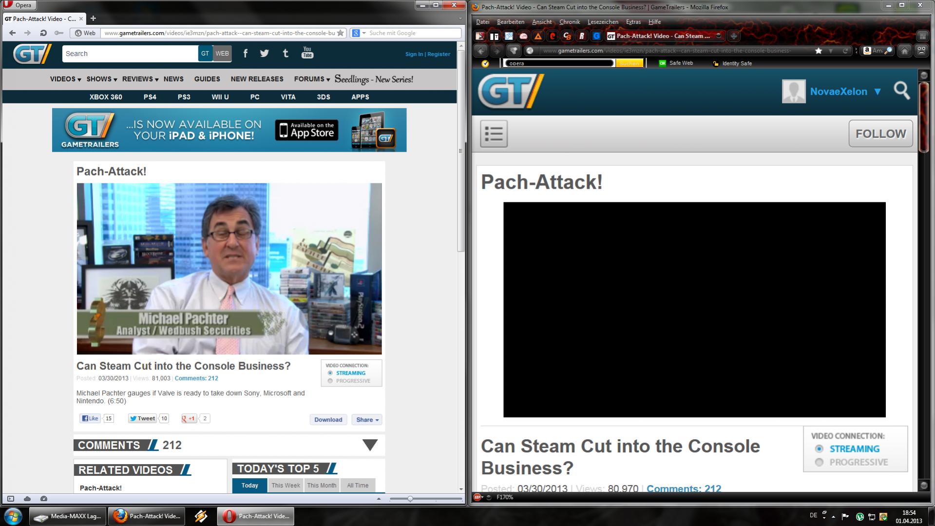

Opera zeigt alles korrekt an :eek::eek::eek::eek:
Firefox, IE 32/64 und Chrome könnens nicht, aber Opera............
Egal. Dann nutzt ich eben für jene Seite Opera.
Danke dennoch.
