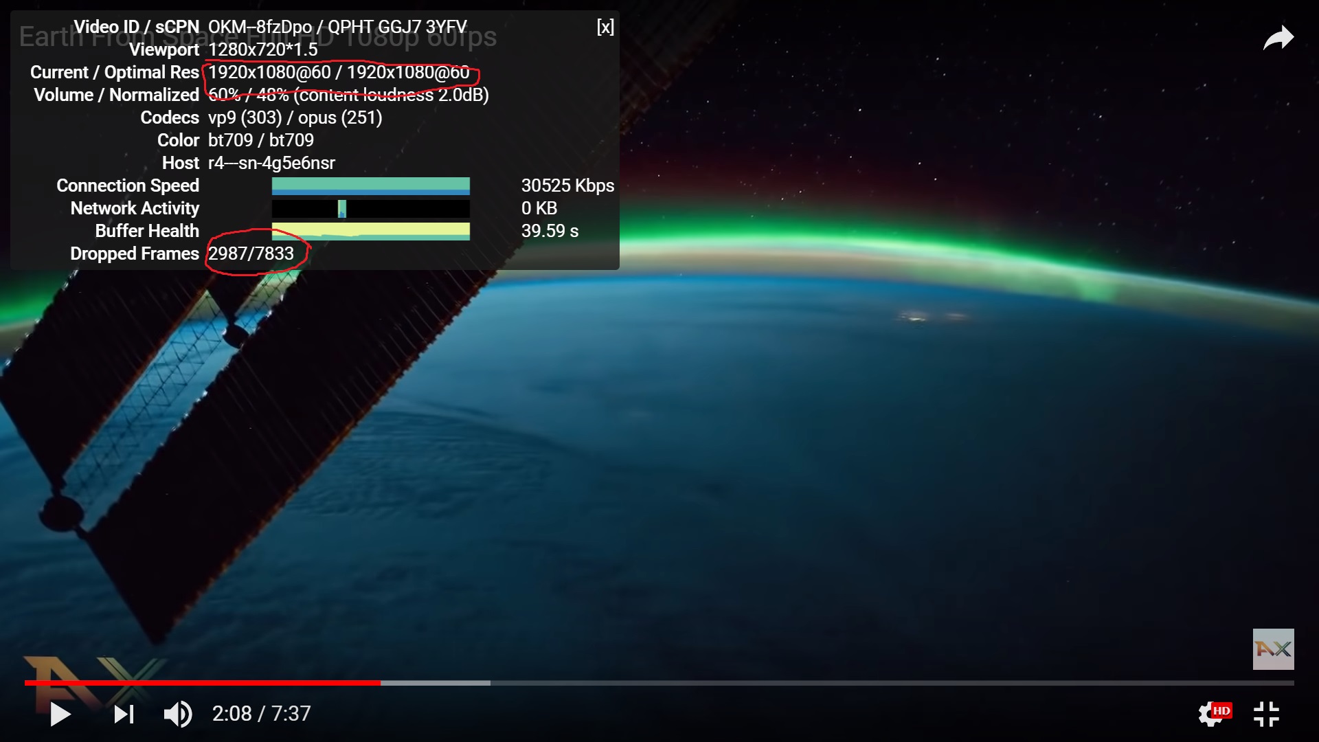

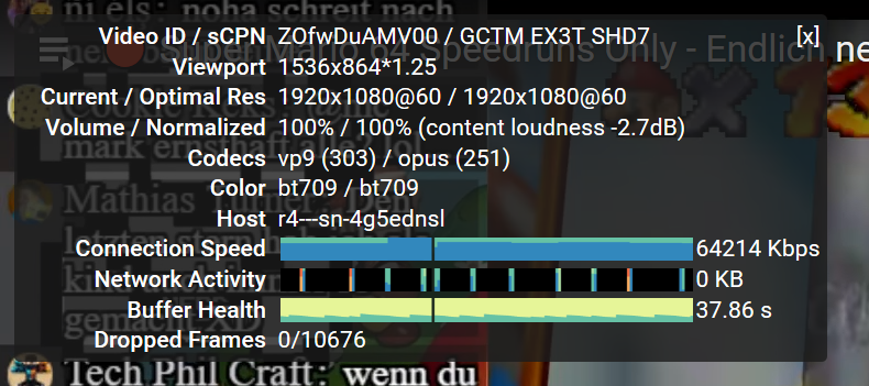

Mach mal Rechtsklick auf das Video "Statistiken für Nerds" und guck dir den Buffer und die Frames an.
Youtube gibt die Videos in VP9 aus, müsste deine HD530 eigentlich decodieren können. Ist die Hardwarebeschleunigung im Browser aktiviert?
Ich glaube nicht das es an der Netzwerkverbindung liegt.

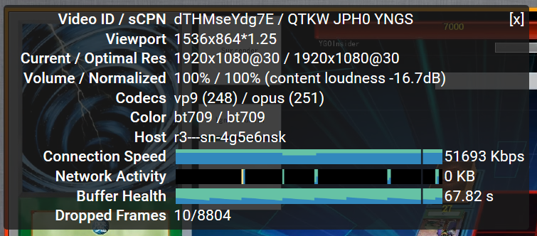

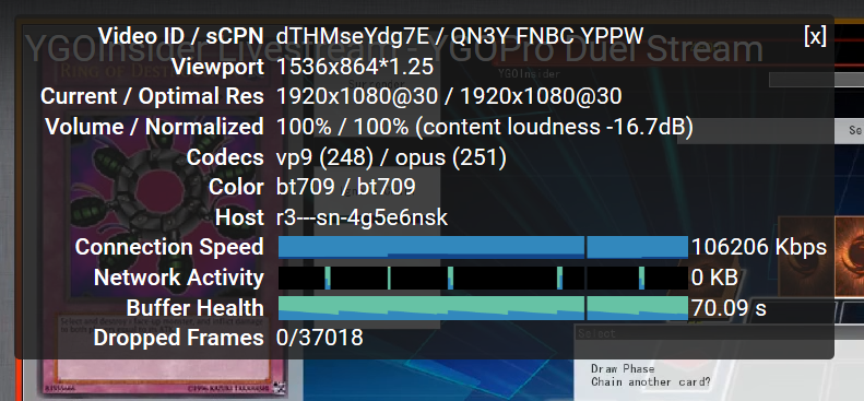

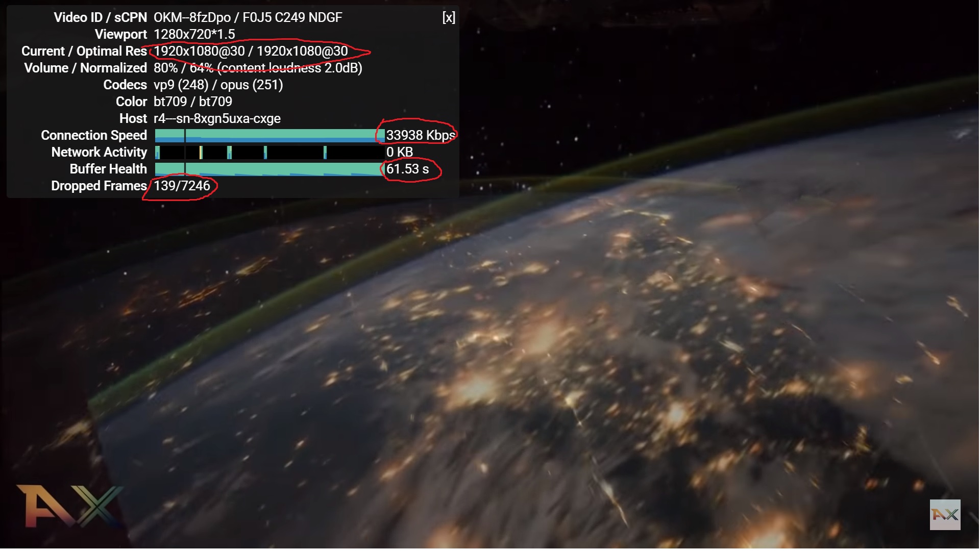

Ich hatte auch schwere Probleme mit meinem Athlon 5350 bei full HD Videos, vor allem bei 60fps.
Ich hab es folgendermaßen gelöst. Youtube Enhancer installiert, der buffert die Videos bis 120 sec und Tampermonkey mit einem Skript installiert das die Videos bei 30fps deckelt.
das 2. Bild ist ohne Enhancer und Skript, guck die mal die dropped Frames an.

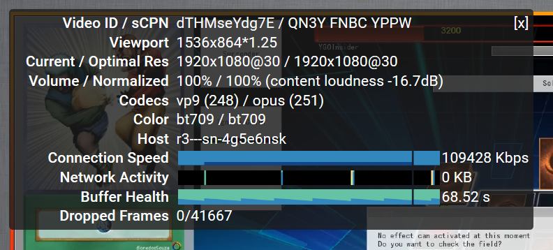

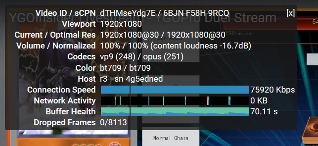

EDIT: Die Bilder mit den YouTube-Statistiken für Nerds stammen bei Bild 1 und 2 von meinem Notebook (WLAN) und Bild 3 und 4 von meinem Desktop-PC (LAN).

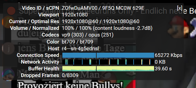

So, da bin ich wieder. Hab jetzt mal mit Notebook über LAN direkt an die Fritzbox im EG angeschlossen und nen Film geschaut (Hobbit 2 1080p). Lief sehr flüssig durch, habe zu keiner Zeit Bufferings gehabt. Bin dann sogar noch weiter gegangen und habe während der Film lief, parallel dazu noch ein YouTube-Video auf 1080p laufen lassen.
Die beiden Bilder der YouTube Nerd-Statistiken zeigen beim 1. Bild die Stats mit YT-Video 1080p plus Film-Wiedergabe auf 1080p. Das 2. Bild ohne Film-Wiedergabe nur mit YT-Video auf 1080p. Auch im YT-Video hatte ich keine Buffer-Probleme. But as I said, treten bei YouTube Buffering-Probleme bei mir nur bei Live-Streams auf.
